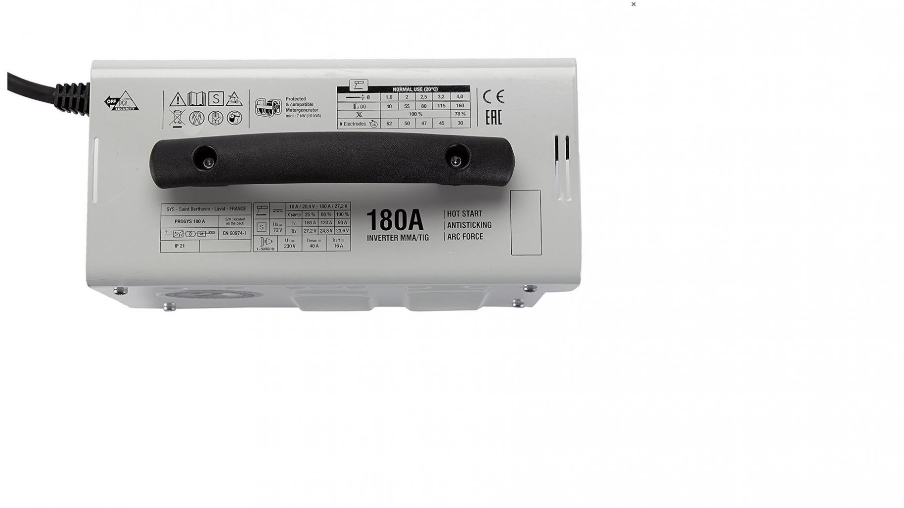

Qu'est-ce que vous pensez du Pro Gys 180 ?
C'est pour faire principalement du mma.
Mais je me demande si ces machines sont résistantes dans le temps, vu tous les avis très différents.
Les facteurs de marches sont suffisants pour moi, et c'est un poste de la gamme professionnelle ...

Bonjour Nico1992:)
peso j en pense pas trop du bien ce n est que mon avis
car le bestiau demande une protection Accompagnement moteur de 32 ampères
donc si vous l utilisez fortement vous ne pourrez pas le brancher sur une prise normale de 16 ou 20 ampères ce qui est aberrant pour une utilisation standard
le câble de masse fait 1.60 mètre et le porte électrode fait 2 mètres ce qui est très court à part si utilisation en bandoulière évidement :)
voici ses caractéristiques en dessous
http://www.gys.fr/pdf/datasheet/fr/031425.pdf
PS en dessous une discussion que j ai créée pour demander des infos sur ce poste de soudure
que vous pouvez notamment lire
que j ai fermée car par la suite c est parti sur des enrouleurs :D
infos sur l alimentation electrique du PROGYS 180 pour une utilisation intensive

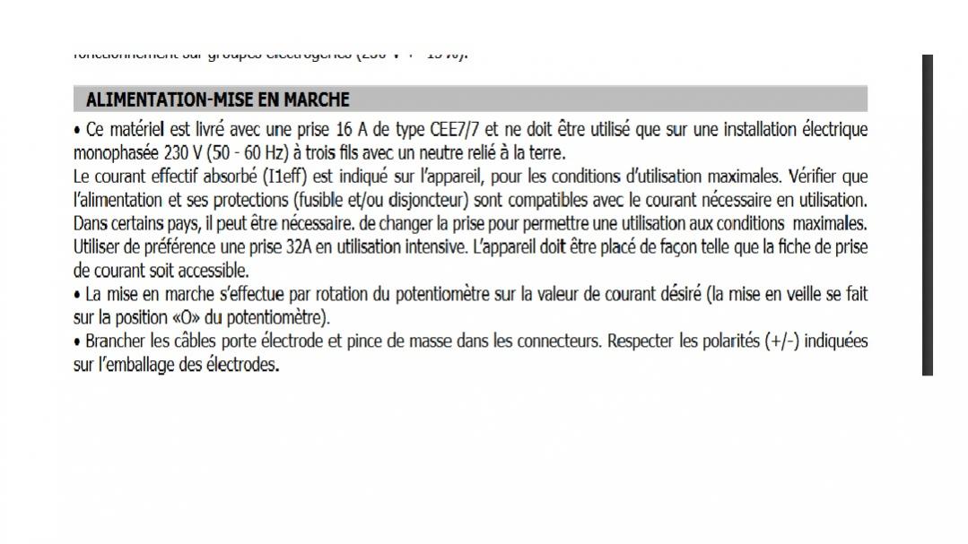

Pour revenir au Progys 180, j'ai trouve le mode d'emploi, et page 46 dans le tableau, on remarque que le fusible disjoncteur du poste est de 16A. Donc je ne pense pas qu'il peut consommer 32A, si non celui de l'interieur aurait grille.
Sur mon poste de soudure (c'est un de type transfo), c'est aussi ecrit : Consommation jusqu'a 32A, mais a l'interieur du poste il y a un disjoncteur de 16A, et je l'utilise sur un circuit de 16A et ca fonctionne (je ne suis pas monte a plus de 120-130A).
www.gys.fr/pdf/manual/fr/031425.pdf
21/05/2017 06:59:10
Envoyé par nico1992
bin ce fusible ou disjoncteur c est celui qui est préconisé pour une utilisation non intensive c est logique
il n est pas installé dans l appareil:D
à ne pas confondre avec la protection thermique qui intervient lorsque l on dépasse le facteur de marche
voila tout
ma demande si tu as bien lu mon lien ce dont je ne suis pas sure du tout plus en amont posait la question d une utilisation intensive de l appareil
j ai posé la question à Gys directement et leur réponse ne m a pas convaincu
donc ce poste peut dépasser les 16 ampères
donc Locouarn et moi avons déterminé de protéger le circuit prise à 16 ou 20 ampères voila tout
et c est la protection qui sautera si ça dépasse les 16 ampères voila tout
moi je part d un principe simple c est que lorsque l on achète un poste professionnel c est qu il peut être amené à une utilisation intensive
sinon j achète une daube de GSB ;)
et je préfère un poste qui arrive à tirer de l électrode 3.2 et qui biberonne que 16 ampères sur le réseau et que je ne sois pas obligé de ré enclencher le disjoncteur de tableau à tout bout de champ
PS je remet le lien
pour que tu le lise

Merci Ricou26.:) Je n'avais pas vu cet autre sujet. Effectivement, il peut fonctionner sur du 20A. Mais je me demande combien d'amperes le poste arrivera a sortir lors de la soudure : 120 A ? 150 A ... Car vu que 180A, c'est maximum, il a un tres petit facteur de marche, donc je ne pense pas qu'on ira pas jusque la.
21/05/2017 10:25:03
Envoyé par nico1992
c est toi qui voit
avec ses 120 ampères à 60% il tient environ 40 électrodes à l heure c est déjà pas si mal
les deux défauts que je lui trouve c est en 1 qu il peut bouffer plus de 16 ampères selon son utilisation
donc si c est pour travailler chez sois pas de souci ton installation tu la prévois pour lui 16 ou 20 ampères
mais si tu fais de la soudure chez un ami et que tu le branche sur une 16 et que ça saute c est plutôt embêtant
en deux c est la longueur des câbles de soudages ainsi que la section
autrement il est garanti 2 ans ce n est pas si mal
ce que je regrette c est qu il n y a pas de retour d utilisateur pour ce poste de soudure:(
peut être bientôt qui sait:)
cordialement:) Ricou26

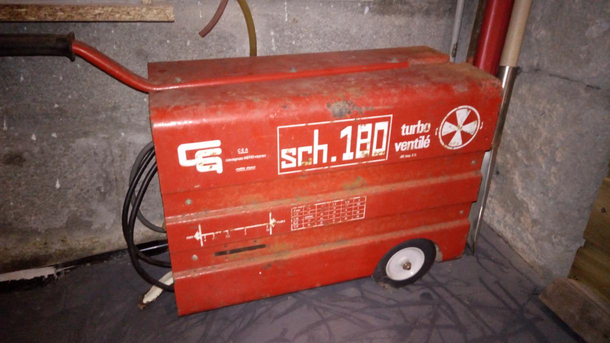

Pour ma part c'est comique mais je vais souder ma fonte avec le vieux poste a shunt, apparemment ;)
21/05/2017 17:47:34
Jusqu'à présent, je soude au transfo, et ça fonctionne très bien. Mais bon, c'est plus lourd (18.6 kg), et ça consomme plus ... donc je pense peut-être acheter un inverter, et le Progys 180 m'a l'air bien (malgré ces quelques points faibles).
Et bon courage Olek pour ta soudure de fonte. :)
21/05/2017 18:14:39
Merci,
En effet il ne faut pas les jeter ces postes à transfo ! Dans le cas présent j'ai une fusion plus douce et même mieux penetree je trouve.

Ricou, le disjoncteur de protection n'a rien à voir avec la section du cordon secteur de l'appareil. Ce disjoncteur divisionnaire est destiné à protéger le câble qui alimente la prise femelle. C'est à l'utilisateur de s'assurer que ces éléments sont cohérents jusqu'à cette prise. Au-delà, c'est la responsabilité du fabricant de l'appareil. Ce dernier étant doté d'un cordon ridiculement fin (absolument pas compatible avec la consommation annoncée) et d'une prise 16 A, il va de soi que la prise femelle sera également une 16 A (de bonne qualité de préférence, notamment les bornes de connexion) alimentée en 3G2.5 et protégée par un disjoncteur de 20 A maxi en courbe D.
Nos postes IMServices sont bien branchés sur ce type de prise, avec un disjoncteur 32 A courbe D en guise d'inter M/A et ça fonctionne bien !

Ce n'est pas ce que j'ai voulu dire, mais je me suis peut être mal exprimé. Si le cordon du poste est doté d'une prise 16 A, il n'est pas question de le brancher sur autre chose qu'une prise 16 A.
Cette prise 16 A est capable de supporter occasionnellement un peu plus d'intensité si elle est de bonne qualité et alimentée par un câble de section adaptée, mais il est hors de question de la protéger à 32 A !
Comme l'a dit Arnaud, cette intensité de 32 A est à rapprocher du facteur de marche et ne saurait être permanente, loin de là.
De toute façon, le cas échéant, c'est le cordon du poste qui fondra en premier.

voici la plaque que je viens de récupérer plus en amont sur ce fil oui le i efficace est de 16 ampères le (UO est pas mal par contre 83 volts) :)
le trop d intensité ce n est pas pour le poste de soudure mais pour le câble d alimentation du poste qui est de section 1.5 mm2
franchement Gys aurait pu faire un effort en posant sur ce poste de soudure un câble d'alimentation en 3 fois 2.5mm2 de section

Merci, je n'avais encore pas vu la plaque du Progys 180.
C'est même écrit 85A à 100% et c'est vrai qu'en général pour les postes professionnels, c'est plutôt 100A à 100%.
On voit bien que le I1eff est de seulement 16A et comme expliqué au début c'est ce courant là qui détermine a section minimale du câble secteur du poste et c'est donc normal d'avoir seulement 1,5mm².
Oui GYS aurait pu mettre un câble plus gros mais ça aurait couté plus cher. Si vous trouvez un poste qui a un I1eff qui ne dépasse pas 16A et qui a un câble de 2,5mm², ce sera vraiment très rare et je serais curieux de le voir par ce que en général les fabricants ne ratent pas une occasion de faire une économie.
Maintenant par rapport ce que je disais avant et au vu de la plaque je pense que si l'on soude à 85A le courant réel du secteur sera même inférieur à ces 16A indiqués sur la plaque.

merci pour ces précisions arnaud72
de toute façon avec sa prise mâle 2 pôles + terre 230v 16 ampères il sera le plus souvent branché sur un circuit prise uniquement pour lui de 16 ou 20 ampères max

En effet, j'ai conservé le poste CEA SCH180 de mes jeunes années (il y a une trentaine d'années). Il y a peu, j'ai eu la curiosité de le remettre sous tension pour faire quelques essais comparatifs avec le IMServices 210.
Curieusement, j'arrive à amorcer assez facilement mes vieilles électrodes qui ont l'âge du poste et que j'ai "étuvées" sur le poêle à bois. Par contre je n'ai jamais réussi à amorcer les électrodes récentes (SAFER) malgré de nombreuses tentatives, certainement à cause de la tension insuffisante (il faut que je la mesure). Il est écrit 80 V sur l'emballage, pourtant le poste IMServices ne "sort" pas ces 80 V et ça fonctionne...
J'ai d'autre part été très surpris de l'aspect des cordons, très différent de ceux réalisés en courant continu.
#74

Il pèse ! Mais il est puissant. Si l'on sait bien amorcer, et que les 80 kg ne dérangent pas, c'est une très belle machine :)

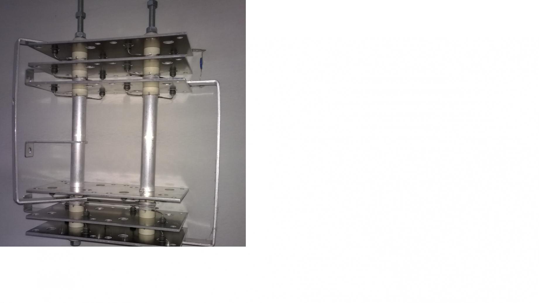

l y a un pont de diode(redresseur ) la pièce la plus fragile qui est ventilé évidement
voici la pièce de remplacement au cas ou je suis du genre prudent
180 euros la pièce quand mème:(
ce poste ( linéar 340 ) je le garde précieusement :D

Je viens de vérifier : Le CEA est à 40,6 V (AC) :( Cela peut expliquer l'amorçage capricieux. Rutiles obligatoires et basiques pas possible...
