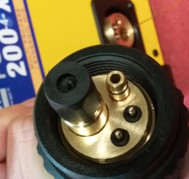

- La torche binzel avec raccord normalisé est un plus, dommage que le cône d'entrée du fil soit en plastique: le fil se pique dans le cône sans arriver à entrer dans le trou: il faut donc débrancher la torche, laisser sortir un peu de fil et le guider dans le trou à la main, puis rebrancher la torche.

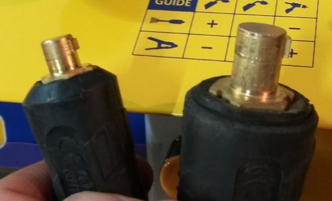

- Les connecteurs 1/4 de tour sont en diamètre 9mm: ça parait un peu léger.
En comparaison ceux du poste chinois sont en 13mm.

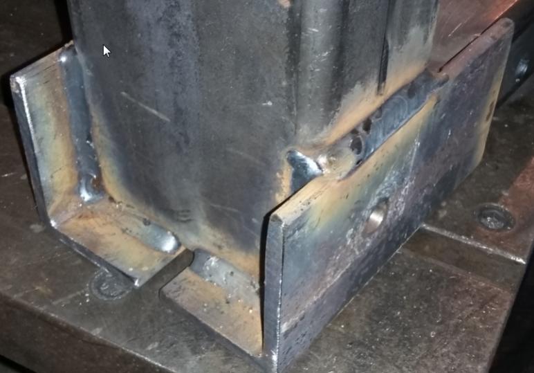

Pour le tester un peu j'ai soudé un pied d’étagère à ferraille en tube de 5mm + cornières de 7mm.
C'est déjà assez épais pour ce poste donc je l'ai mis à fond (4mm).
Mais on n'atteint jamais les 200 Ampères (175-180 max)

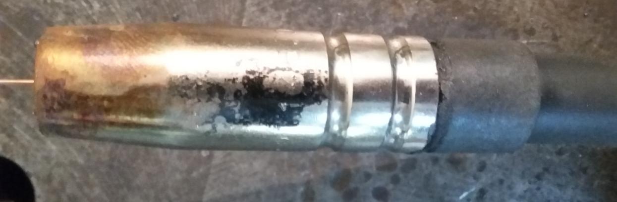

Hélas en arrivant à la fin de la pièce (environ 60cm de cordon en tout) c'est la torche qui commence à fondre.
Eh oui cette torche Binzel est donnée pour 150 Amperes!
J'ai peut être aussi soudé trop près, faisant trop chauffer la torche...
Mais le poste ne s'est pas mis en sécurité, donc niveau facteur de marche c'est correct à première vue.

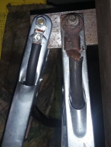

Le câble de masse et la pince sont chauds eux aussi! La pince est un peu légère et le câble est en 16mm².
Voir la différence entre la pince Gys à gauche et la chinoise à droite:

vous dites : Le câble de masse et la pince sont chauds eux aussi! La pince est un peu légère et le câble est en 16mm². Voir la différence entre la pince Gys à gauche et la chinoise à droite:
c est pas étonnant
je trouve la section du câble de masse ( 16 mm2 ) un peu faible pour faire passer 175-180 ampères (il faut au moins 25 mm2 de section pour 200 ampères )
si vous soudez souvent au maxi il vous faudra passer avec une torche Binzel 250 ampères aussi
