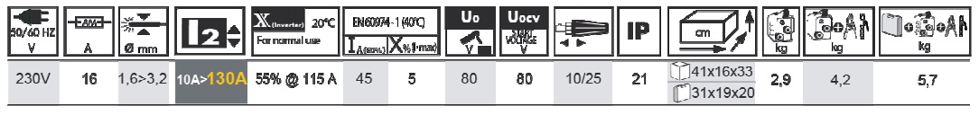

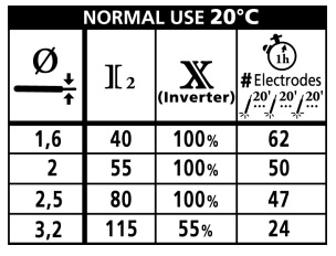

Voici le tableau récapitulatif des facteurs de marche de ce poste GYS 3200 à 20°C
GYS annonce pour ce poste INVERTER 3200 un facteur de marche de :
115 ampères à 55% à 20°C
45 ampères à 60% à 40°C (selon la norme EN 60974-1)
Facteur de marche de 115 ampères à 55% à 20°C
Vous pouvez souder à 115 ampères maxi pendant 5,5 minutes puis votre poste doit être au repos pendant 4,5 minutes .
Facteur de marche de 45 ampères à 60% à 40°C
Vous pouvez souder à 45 ampères maxi pendant 6 minutes puis votre poste doit être au repos pendant 4 minutes .
Ce sont des facteurs de marche très faibles pour un poste à souder MMA !
Ce qui oblige l'utilisateur a respecter scrupuleusement les temps de refroidissement entre chaque fusion d'électrodes.

J'ai grand mal à croire que la sécurité thermique s'est déclenchée lors du soudage d'une seule électrode enrobée de diamètre 2,5 mm avec une intensité moyenne de 80 ampères
Car dans ce cas il y a vraiment un vice de fabrication.
Et j'ai du mal à croire que l'utilisateur peut griller 47 électrodes de diamètre 2,5 mm en une heure sans déclencher la sécurité thermique.

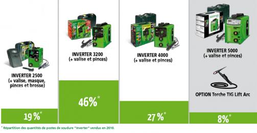

J'ai retrouvé le doc de GYS qui précise les répartitions de ventes par type d'appareil.
Dusweld1 avait bien fait un message à un moment donné pour dire que le poste recommandé par soudeurs.com était le GYSMI 165 (équivalent à l'Inverter 5000) mais il semble que peu de personnes suivent ce genre de conseil.
L'inverter 4000 en reste très proche en termes de performance de soudage même s'il a quelques petits perfectionnements dans sa construction.
J'ai retrouvé aussi sur le site de GYS la production de poste à souder de type inverter (pas que ceux vendus en grande surface mais aussi les plus gros et les TIG mais en nombre ce soit être plus faible)
En 2006 c'était 100 000 et ça augmenté encore pour atteindre 160 000 en 2011 avec un peu plus de la moitié vendue en France.
Tout cela fait qu'il doit y avoir en France un parc d'environ 300 000 inverters GYS de moins de 5 ans et donc pour lesquels on peut entendre parler si l'un d'eux tombe en panne (s'il tombe en panne au bout de 8 à 10 ans on va moins se plaindre).
Du coup vu l'énorme parc en service et vu qu'en électronique il y a toujours statistiquement des pannes (par exemple 0,1% par an serait tout à fait normal) il peut y avoir chaque année plus d'une centaine de pannes normales avec des inverters GYS.
La difficulté à notre niveau d'utilisateur quand on rencontre une panne c'est que l'on ne sait pas si l'on fait partie de la normale ou pas et quand on achète un poste on préférerait faire partie des 99,9% qui n'ont pas de panne!
