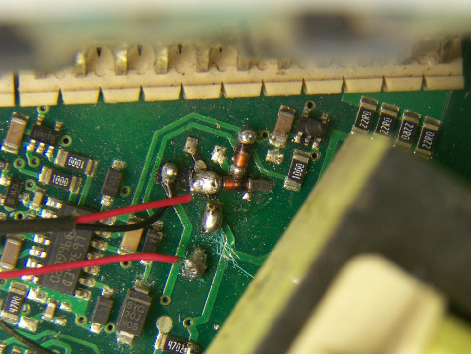

Bonjour Arnaud, merci pour votre réponse , mais il s'agit bien d'une panne , :le constat: il n'y a pas de tension sur la sortie des bornes de connections des câbles, le voyant vert sous tension fonctionne , j'ai débranché le ventilateur , et au bout d'1 quart d'heure j'ai eu le voyant orange arrêt qui s'est allumé, je souhaiterais avoir les schémas du produit ,ainsi que celui de la carte de façon a pouvoir vérifier un certain nombre de points . coté Electronique je maîtrise assez bien la lecture des schémas, ainsi que la maintenance/dépannage. mon ancien "pro" était dans ce domaine sur des applications autres! merci et bonne journée..

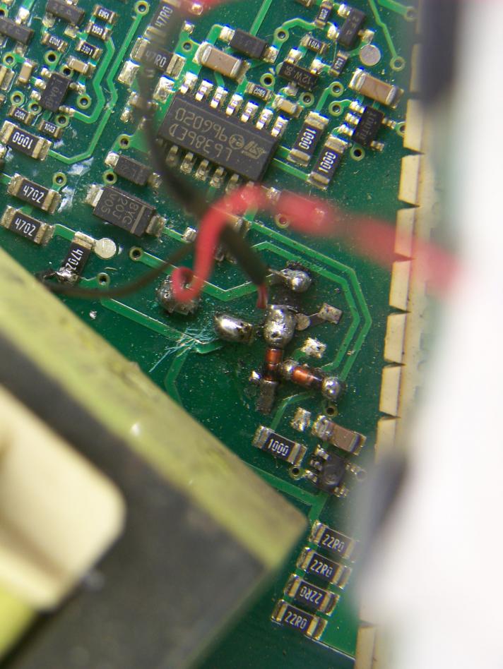

voici les photos de la carte du poste a souder GYS Inverter 3200 sur la carte
on aperçoit 2 fils rouge et un fil noir et 2 diodes qui on été remplacées (hs référencées A2 ) ainsi qu'un condensateur de 100µf (en défaut d'isolement,connecté par un provisoire ,fils rouge et noir ),manque également une résistance qui a chauffé (déposée et mesurée valeur de( 11ohms?) remplacée par une 1K) mais a droite des diodes remplacées il y a un CI qui présente des traces de surchauffe , et cote une capacité qui semble être cassée en 2 parties!...
Voila pour les constations et la première intervention du fer a souder,mais pour la suite il faudra des schémas
13/08/2017 09:22:27
Il nous arrive d'avoir ce genre de problème sur certains postes en général, le diagnostic c'est la carte mère.
Le seul remède c'est de la changer.
C'est seulement pour les pro....
Maintenant si vous connaissez l'électronique et comment réparer je vous souhaite bonne chance.
Cordialement..
bigoudi En ligne le 12/09/2017 à 05:31 (7 messages sur soudeurs.com)
13/08/2017 10:53:49
bonjour Dany 62, merci pour votre remarque , OK ça peut-être la carte mère dans les Equipement "on dit" toujours s'est la carte mère!!( parole d'ancien pro!) de toute façon il n'y a qu'une carte dans le poste a souder ,donc elle est forcément mère, mais un dépannage ça ne s’arrête pas cela ,il faut être un peu plus perspicace,et rechercher avec tous les moyens possibles s'est le but de la manœuvre!! en conclusions :: il y a beaucoup de carte mère dans les déchetteries pour q q fois un petit problème souvent "mineur"visible a l’œil " nu"et qui n'est pas du ressort d'1 SAV!!! mais a la portée d'1 dépanneur motivé et très "perspicace et qui dépanne pour le plaisir d'avoir dépanné un "proche" , mais ça n'est pas donné a tous le monde !! MERCI !!
