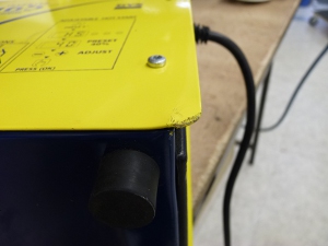

Le SAV m'a envoyé une photo de l'impact sur la carrosserie, qui justifie selon eux que (je site leur diagnostic) :
''Nous avons constaté que le poste avait subi un choc, probablement due à une chute de celui-ci. Le coin arrière est tordu (photo P1020062) C'est ce choc qui a provoqué de la casse mécanique à l'intérieur du poste.
D'après le SAV mon poste n'est pas plus fragile que les autres de même type.
Ce n'est pas une mauvaise fabrication.
Ils sont tous pareils...
Si vous pensez acheter un tel poste, regardez bien la photo et soyez sûr de ne jamais lui infliger ce type de petit bobos. Attention fragile !

Tous les postes doivent répondre à la norme EN 60974-1 qui prévoit en plus des tests électriques, un test de chute. C'est une chute sur une surface dure depuis une hauteur de 250mm pour les postes de moins de 25Kg et 100mm pour les plus lourds. Le GYSMI 165 fait donc partie de la première catégorie. J'imagine que votre tabouret avait plutôt une hauteur du double de ce qui est prévu par la norme.
Le GYSMI 165 a de bons pieds antichoc mais c'est pour le protéger des petits chocs à chaque fois qu'on le pose plus ou moins délicatement : ce n'est pas une protection anti-chute.
Après, comme sa structure est en tôle d'acier acier épaisse, c'est normale que l'aspect extérieur ne soit que peu abîmé : il n'empêche qu'il a prit un bon choc et là tous les fabricants ont le même discours : c'est hors garantie.
Pour le prix de la réparation, ça parait certes élevé par rapport à un poste neuf mais c'est surtout parce que le poste n'est pas cher. Sinon, je pense que vous pouvez regarder autour de vous pour différents produits: les réparations de matériel électronique coûtent en général au moins 100?.

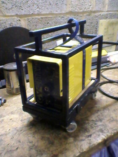

Bonsoir à tous.
J'ai un GYS 161 et en effet les câbles sont très courts.
Question protection je n'ai pas la solution miracle mais j'ai fabriqué une espèce de "cage" en profilés carrés de 10mm avec poignée pour le protéger de chutes d'objets.
Il a déjà été protégé contre la chute d'une grosse meuleuse qui est tombée dessus !
Il est posé sur une petite plaque de MDF insérée dans un cadre en cornières.
J'ai placé 4 roulettes à la base, et c'est bien pratique pour souder en atelier.
Evidemment pour souder en extérieur et en hauteur c'est un peu plus lourd...
Je posterai une photo dès que possible ;)
Michel.

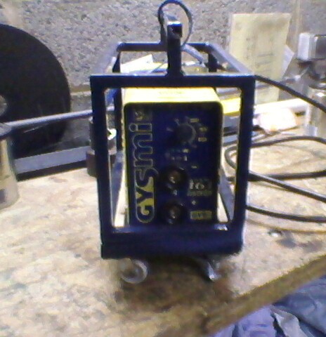

Me voici de retour avec des photos, non pas après 2-3 j. comme promis mais plutôt 2-3 semaines, sorry !
Tout simple : un encadrement en cornière de 20 mm de côté avec un fond en MDF dans lequel j'ai fait 2 boutonnières de 35 mm de long avec une défonceuse pour faire passer une sangle destinée à bien fixer le poste sur sa base.
Ensuite une structure en profilés de 10 mm de côté avec une poignée de transport bien pratique.
La cage est fixée au cadre par 4 vis qui transpercent la cornière et vont se fixer dans le plancher en MDF. 4 petites roulettes, dont 2 avec arrêts pour déplacer le poste en atelier.
Je soude presque exclusivement en atelier.
Je l'ai déjà utilisé tel quel sur chantier avec sa cage de protection sur un échafaudage mais il est vrai que dans ce cas on ne sait pas le porter en bandoulière.

en fait l'idéal serait d'avoir un poste en caoutchouc, comme les balles rebondissantes...Non il est vrai que quelque soit le poste, un choc même de petite importance peut avoir de grosses conséquences, que ce soit en casse interne, qu'en risque de court circuit. Et ne pas croire que les postes en coque plastique soient mieux, la seule différence c'est qu'il ne gardent pas de traces des chocs, mais en interne c'est la même chose...
Sincèrement,
17/01/2013 22:31:28
Je pense qu'il faut surtout suspendre le poste dans sa cage car sinon il se prend tous les petits chocs en roulant et au final je ne suis pas certain qu'il soit mieux protégé . Je crois que le cadre de GYS avait des genres de silent-bloc pour fixer le poste dessus et sur les GYSMI 165 et au delà il y a déjà de bons pieds en caoutchouc très épais.
Arnaud72
Michel G En ligne le 30/05/2016 à 18:50 (25 messages sur soudeurs.com)
18/01/2013 07:55:20
Effectivement l'ajout de silentblocs est une très bonne idée.
Mais perso, je le déplace juste sur le sol de mon atelier, une dalle en béton lisse.
Mais tous les tuyaux sont bons à prendre ;)

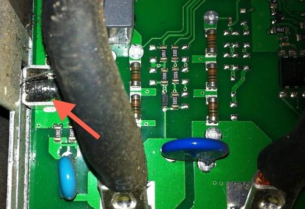

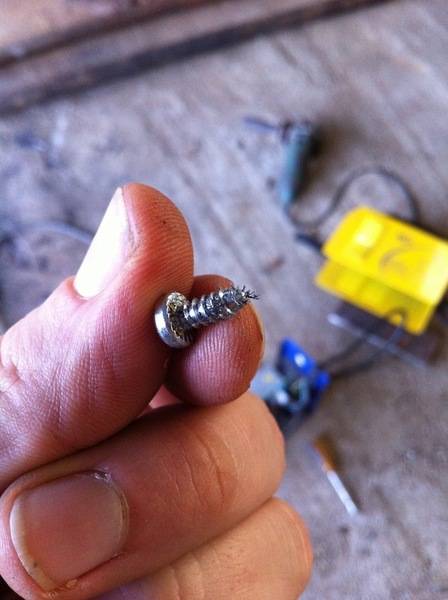

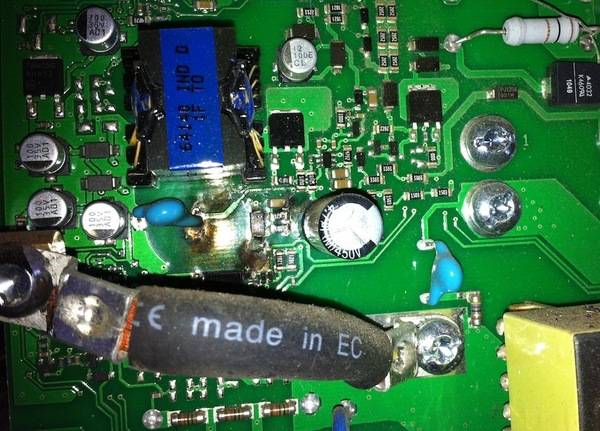

J'ai trouvé votre forum après avoir recherché sur Google le soucis que j'ai eu ce soir avec mon poste GYS GYSMI 165 de 2012.
En le déplaçant dans mon atelier je l'ai fait tomber sur le coté...
Oh pas fort, un simple basculement mais cela a suffit a le faire griller.
Aucune trace de coup sur le capot.
Selon moi nul doute que c'est de la limaille qui a volé à l'intérieur.
Après démontage, j'ai trouvé de bon paquets de limailles aimantés sur les vis qui tiennent le capot.
Un simple choc peut les faire tomber sur les composants non protégés de la carte et FLASH !
Donc si vous avez la même chose chez vous, un petit coup de soufflette et le montage de vis en plastique peut sauver votre poste.
