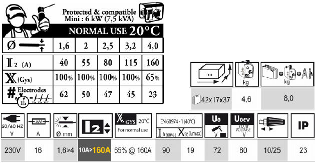

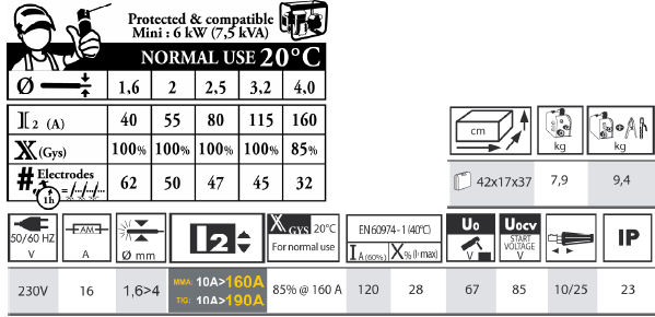

Bonjour à tous !
Dans le but d'un futur achat, je voudrais savoir quelles sont les différences fondamentales entre le Gymsi 195 et le Gymsi 165, hormis la fonction d'évanouissement de l'arc en mode TIG.
Qu'apporte l'Arc Force réglable du 195 ?
Qu'est ce que le facteur de marche ?
Que signifie 85% à 160 A, 65% à 160 A sur la fiche technique ?
Alors que sur le manuel d'utilisation, page 4, il est écrit X 19% à 160 A pour le Gysmi 165 et X 28% à 160A pour le 195?
Manuel d'utilisation :
http://www.gys.fr/pdf/manual/fr/017092.pdf
Parlent-ils de la même chose ?
Voici les deux fiches techniques :
165 :
http://www.gys.fr/pdf/datasheet/fr/015708.pdf
195 :
http://www.gys.fr/pdf/datasheet/fr/017092.pdf
Merci d'avance !

Caractéristiques du poste INVERTER GYSMI 165
Caractéristiques du poste INVERTER GYSMI 195
Le poste onduleur ou inverter GYSMI 195 a un meilleur facteur de marche par rapport au GYSMI 165
GYSMI 165 = 160A à 65% à 20°C ou selon la norme EN 60974 = 90A à 19% à 40°C.
GYSMI 195 = 160A à 85% à 20°C ou selon la norme EN 60974 = 120A à 28% à 40°C.
C'est à dire que le GYSMI 195 accepte de plus fortes intensités plus longtemps que le GYSMI 165 sans déclenchement de la sécurité thermique du poste.
Traduction pratique du facteur de marche selon la norme EN 60974 :
GYSMI 165 = 2 minutes de soudage à 90 ampères maxi pour 10 minutes de travail de soudage soit 8 minutes de refroidissement du poste.
GYSMI 195 = 3 minutes de soudage à 120 ampères maxi pour 10 minutes de travail soit 7 minutes de refroidissement du poste.
