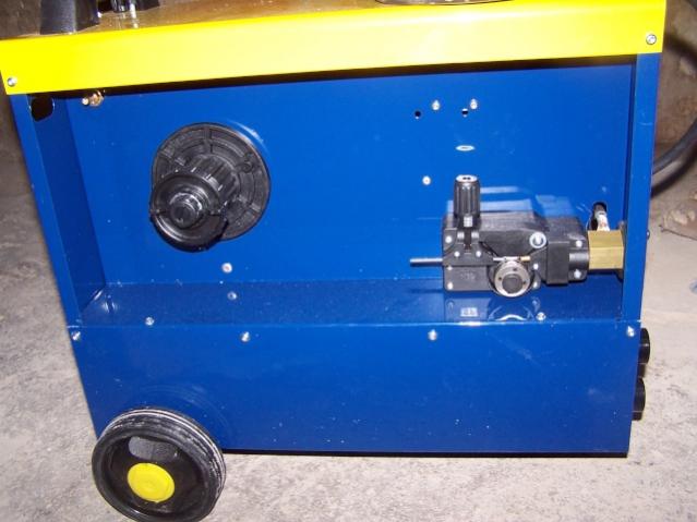

Bonjour a tous,
Pour commencer. cela fait un petit moment que je farfouille sur ce forum a la recherche d infos pour la restauration d une vieille alfa romeo.
Et donc a la recherche d un poste a souder mig j ai porté mon choix sur un poste gys universal 3p.
Intensité assez basse pour ne pas trouer trop rapidement, une torche "européenne" avec gachette pour éviter des petits accidents.
Donc j espère avoir fait un choix qualité prix satisfaisant.
Par contre aucune documentation, mode d emploi , explication de montage, de raccordement. Donc est ce que quelqu un pourrait m expliquer comment ce fait la liaison avec la bouteille de gaz que je possede pas encore ?
Comment s installe les bobine de fil'
Donc quelques questions que je préfère poser avant de faire n importe quoi.
Merci d avance pour vos réponses
Je vous joins quelques photos pour aider.

Bonjour, (i)
Pour le raccordement gaz, veuillez visser à la main le débitlitre sur la bouteille et donner un petit coup à la clé pour terminer.
Enfiler un collier à l'extrémité du tuyau livré avec le poste, puis enfoncer bien le tuyau sur la cannelure de l'électrovanne (on la voit en haut à gauche de la première photo) et serrer le collier à l'aide d'une tenaille.
Ensuite faire passer le tuyau au travers de la face arrière du poste et de la même manière mettre un collier sur l'autre extrémité du tuyau et le fixer sur le débilite.
Attention a ne pas abimer le tuyau et à bien serrer le collier.
On peut vérifier simplement qu'il n'y a pas de fuite en mettant un peu d'eau mélangé à du savon au niveau des jonctions de gaz pour détecter une fuite (ou 1000 bulles).
Ne pas encore ouvrir la bouteille de gaz.
Insérer la torche en la vissant et en prenant soin d'enlever la buse et le tube contact.
Pour l'insertion d'une bobine, j'ajouterai d'utiliser le pion au niveau du support bobine qui sert d'anti-rotation avec la bobine de fil.
C'est cela qui entraine la bobine tout de même...

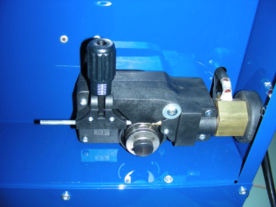

Pour insérer le fil dans le motodévidoir:
Commencer par descendre la mollette de réglage vers le bas afin de libérer le galet supérieur.
Ensuite faire passer le fil dans le moteur en le faisant passer par le guide fil puis entre les 2 galets (vérifier que le diamètre du fil coïncide avec l'inscr_iption gravée sur le galet).
Relever la mollette sans modifier dans un premier temps les réglages de serrage.
(modifier les réglages si nécessaire de la mollette ou du support bobine après un premier essai de soudage).
Réglages possibles:
Le support bobine est doté d'un frein réglable à la main.
Régler le frein de la bobine pour éviter lors de l'arrêt de la soudure que l'inertie de la bobine n'emmêle le fil.
De manière générale, ne pas trop serrer.
Pour régler la molette des galets presseurs, procéder comme suit :
Desserrer au maximum, actionner le moteur en appuyant sur la gâchette de la torche, serrer la molette tout en restant appuyé sur la gâchette.
Lorsque le fil commence à être entrainé, arrêter le serrage.
Info sur le positionnement des galets:
L'indication qu'on lit sur le galet une fois placé sur le moteur est celle que l'on utilise.
Pour un fil de Ø 0.8 mm, utiliser la gorge de 0,8.
Positionner la vitesse fil au mini du poste et appuyer sur la gâchette de la torche pour faire avance le fil.
Augmenter la vitesse si nécessaire.
Pour cette opération le mieux est de maintenir la torche dans l'alignement du fil et ne pas trop la couder lors de l'enfilage .
Le fil est ainsi mieux guidé et moins de risque que le fil accroche dans la gaine et la perce (c'est une aiguille...).
Vérifier lorsque vous faites passer le fil a l'intérieur de la gaine que la bobine tourne bien et que le fil avance bien.
Mieux vaut allez a vitesse lente pour la première fois.
Vous allez sentir le fil avancer dans la torche et arriver au niveau du col de cygne .
Une fois sortie visser le tube contact approprié et repositionner la buse.
Enfin ouvrir la bouteille de gaz.
Régler le débilite entre 8 et 12L/min pour de l'acier.
Votre poste est prés à démarrer.
Salutations

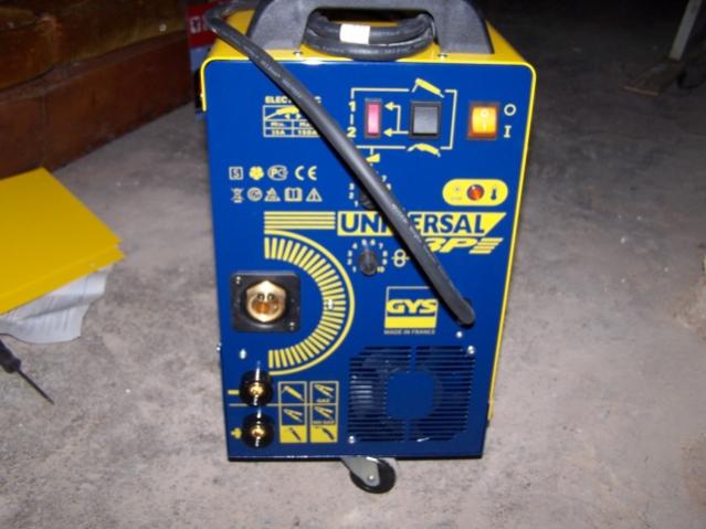

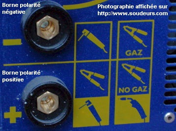

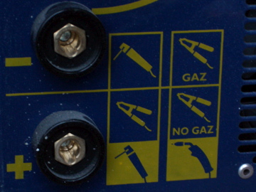

Juste 1 question: la pince de masse, sur ce poste, en utilisant la torche et du gaz, elle se met sur la borne positive ou la borne négative?
Si la 2eme photo postée par Jacques84 ne vous suffit pas pour la réponse j'en posterai une...
MERCI.
31/01/2009 11:10:18
Lorsque vous utilisez le poste en MAG fil plein nu (ou massif) avec du gaz de protection à la torche, la polarité du fil électrode est positive donc le connecteur de masse doit se brancher sur la borne de polarité négative.
Lorsque vous utilisez le poste en MAG fil fourré sans gaz de protection à la torche (NO GAS), la polarité du fil électrode est négative donc le connecteur de masse doit se brancher sur la borne de polarité positive.
Lorsque vous utilisez le poste en ARC MMA avec électrode à enrobage rutile, la polarité du porte-électrode est négative et le connecteur de masse doit se brancher sur la borne de polarité positive.
Lorsque vous utilisez le poste en ARC MMA avec électrode à enrobage basique, la polarité du porte-électrode est positive et le connecteur de masse doit se brancher sur la borne de polarité négative.
Oui, nous sommes preneur d'une ou deux photographies (de bonne qualité) de la façade du poste GYS qui montre bien la partie haute et basse des commandes sans que le fil d'alimentation passe devant quelques boutons comme le montre la photographie prise par Jacques84.

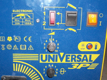

Voici 2 photos de ce fameux gys universal 3p.
En partie haute nous avons:
Et en partie basse:
J'apprends à souder tout seul en testant divers réglages.
J'ai du fil en O,6 acier et de l'arcal 21.
J'ai une aile de 107 récupérée dans une carrosserie que j'ai découpée en bandelettes que j'essaie donc de souder bord à bord.
Je m'exerce avant de m'attaquer à mon premier projet: reconstruire un échappement de scooter totalement démembré pour supprimer une chicane.
Mes réglages qui ne marchent pas trop mal sont:
- le bouton de mise en marche sur 1... forcément ça marche mieux!!
- le bouton rouge sur 1
- ce que j'appellerais le potentiomètre sur 2
- le bouton d'avance du fil sur 2
Il m'arrivait malgré ses réglages trés bas de percer mes tôles... puis je me suis aperçu qu'en relevant un peu plus ma torche que je ne perçais plus et que je contrôlais mieux mon petit bain de fusion.
Voila voila, une bonne journée de prise en main.
