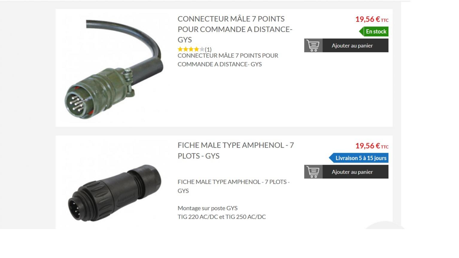

J'ai trouvé ça pour la prise a l'avant :
FICHE MALE TYPE AMPHENOL - 7 PLOTS - GYS :)

re :)
si elle est bonne pour devant à confirmer bien évidement
pour l'arrière c'est réglé vu que la pédale gys que tu vas acheter possède sa prise

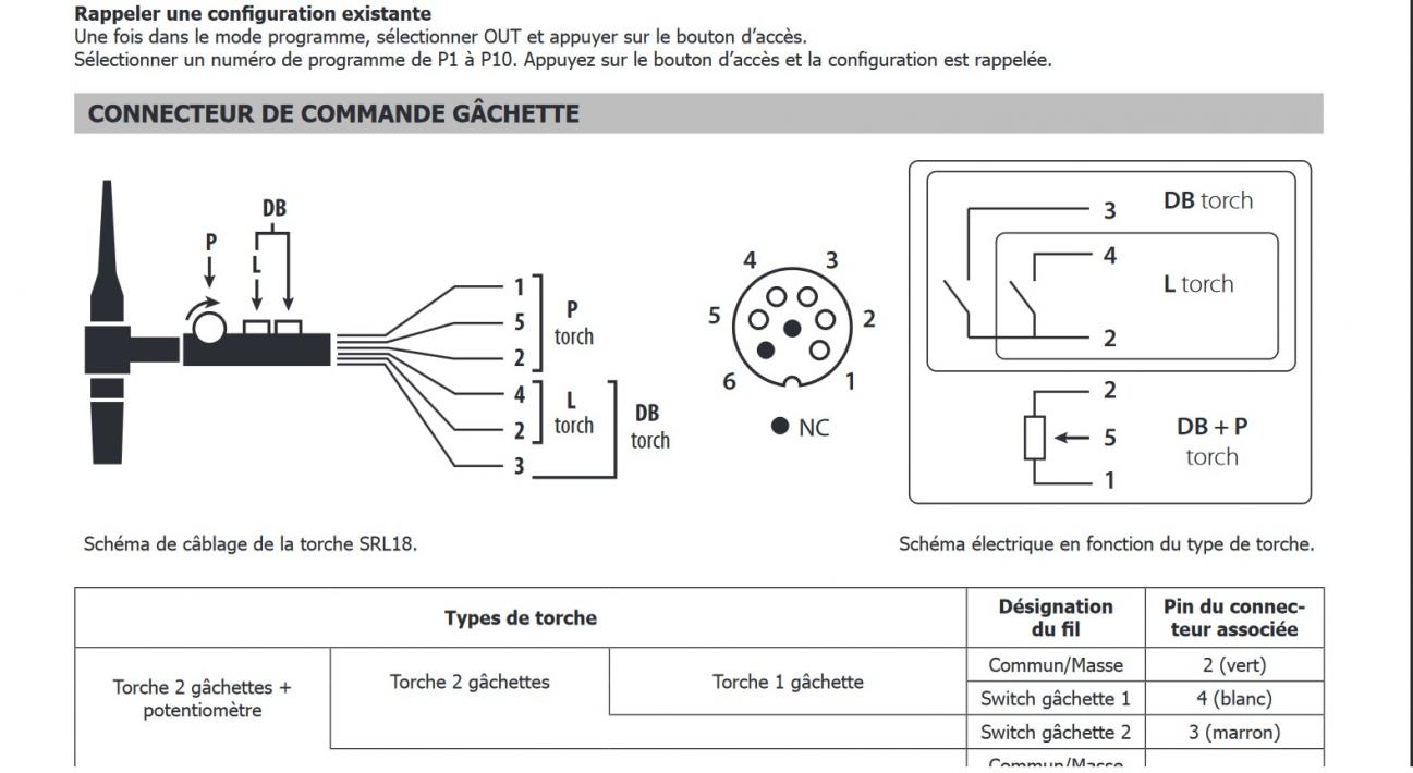

donc pour raccorder devant une torche binzel srl17 à un seul bouton vendue avec 2 fils nu sans prise au bout
il faut connecter ( probablement par soudage étain ) les deux fils sur les bornes 2 et 4 respectivement à l’intérieur de la prise mâle ce qui correspond a une ( L torche = torche 1 seul bouton ) de chez GYS
à faire toi même si tu te sent l'âme d'un soudeur étain au fer à souder bien évidement autrement chez un vendeur d’électronique pour les soudures étain
à moins que chez Binzel tu trouve le système tout monté on en revient dans ce cas à ta demande initiale :D
ensuite dans le menu pour la configuration du poste voir le manuel il faudra aussi sélectionner torche à 1 bouton :o
amicalement Ricou26:)
EDIT :p
j'avais raison les deux prises ne sont pas identiques
voir la photo en dessous
c'est la seconde qu'il te faut ( l'amphénol ) elle est disponible sur la boutique du soudeur dans 15 jours:mad:

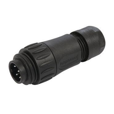

26/10/2018 11:01:04
Voici l'adaptateur amphenol qui s'adapte dessus
Cordialement Emilien :)
26/10/2018 11:45:19
Amphenol c'est le nom d'un fabricant de matériel électrique US (dont des connecteurs) et avec ce nom vous n'êtes pas plus avancé car ils ont des milliers de connecteurs au catalogue d'autant plus qu'ils ont racheté des entreprises françaises en plus avec leurs propres modèles.
Un connecteur cela a une référence très précise avec laquelle on est sûr du produit que l'on achète.
Un connecteur cylindrique est caractérisé au minimum par la série à laquelle il appartient, le diamètre de son isolant qui porte les broches, le **** des broches et leur diamètre puis leur nombre.

de toute façon c’était pour savoir si elle était livrée avec le poste qui est livré sans accessoires
mais c'est bien celle vendu par la boutique du soudeur pas dispos pour l'instant
Émilien voulait une confirmation
c'est bien celle sur le lien en dessous
et pour le brochage il y a le schéma sur le manuel du poste plus en amont sur ce fil de discussion
le lien en dessous pour la prise face avant du poste GYS
EDIT mais effectivement comme le souligne Yann si on achète ce connecteur dans un magasin d’électronique quelconque mieux vaut avoir
toutes les références citées par Yann au dessus
il faut connecter ( probablement par soudage étain ) les deux fils : un sur la borne 2 et l'autre sur la borne 4 à l’intérieur de la prise mâle ce qui correspond a une ( L torche = torche 1 seul bouton ) de chez GYS
