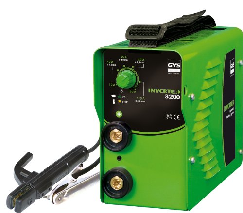

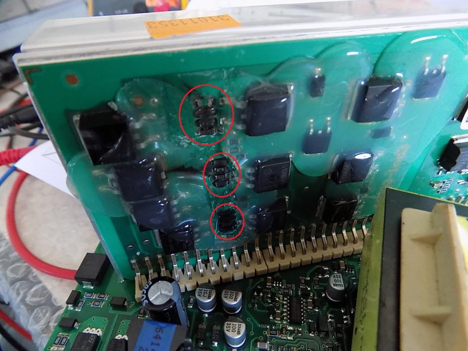

Voilà on m'a donné un poste à souder GYS 3200 qui a un connu un grand malheur puisque l’électrode a touché le châssis du poste.
Bien entendu, un gros bruit et plus rien ne marche...
Etant un peu conservateur et aimant donner une seconde chance aux objets, j'ai voulu jeter un œil à son poste. J'y ai donc trouvé des résistances explosés mais je n'arrive pas à lire entièrement la valeur dessus.
En fait j'arrive à lire R1?0.
Il me manque juste un chiffre à la place de ce point d'interrogation.
SI quelqu'un avait ce type de poste et pourrait m'éclairer ça serait top.

22/02/2017 10:25:11
Je vous propose de lire cette documentation GYS GYSMI 133 partagée par un membre du site :
http://www.soudeurs.com/attachments/panne-et-depannage-de-materiels-de-soudage/10363d1412756113-remplacement-composant-electronique-gys-3200-a-schema-elec-gys-3200.pdf
Bien Cordialement,
kryptonik84 En ligne le 22/02/2017 à 16:49 (3 messages sur soudeurs.com)
22/02/2017 13:14:38
Merci pour vos commentaires mais j'ai déjà fouillé un peu partout et pas moyen de mettre la main sur le bon schéma électrique. Je vais essayer de continuer mes recherches sans non plus trop perdre de temps. Et niveau argent je ne risque pas grand chose vu le prix d'une résistance CMS.
