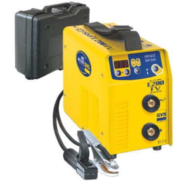

Je souhaite remplacer mon vieux poste gys par un inverter permettant de faire du tig lift.
j'ai repéré 3 postes chez GYS a des budgets assez différents et je me pose la question du mieux adapté a mes besoins.
les 3 postes :
200E FV CEL a 570€ Garantie 2 ans
E200 FV a 440€ Garantie 1 an
E160 a 290€ Garantie 1 an
Mon utiliation :
réparations diverses d'une maison de bricoleur
2/3 projets de "petites" tailles par an du type :
meuble hifi bois et métal
Réalisations de portes velo sur remorque
petites serre pour le jardin ...
Le tout dans de l'acier de 1 à 4/5 mm en général et une utilisation a l'atelier (pas de rallonge longue ou de groupe électrogène)
Avoir, si possible, la possibilité d'assembler de temps à autre quelques tubes alu ou réparer quelque chose en alu, mais je ne connais pas les contraintes des baguettes alu, il semblerais que seul le 200e FV cel permette de les utiliser.
Ma question, est ce pertinent de rajouter 150 voir 300€, sachant que seul le 200E FV CEL a des câbles en 4m, il me faut donc prévoir un surcoût de 100€ sur des 2 moins chères pour les équiper de câbles en longueurs correctes.
merci d'avance pour votre aide

Je n'aime pas donner un avis sur la sélection d'un poste à souder car ma devise est :
le conseilleur n'est pas le payeur

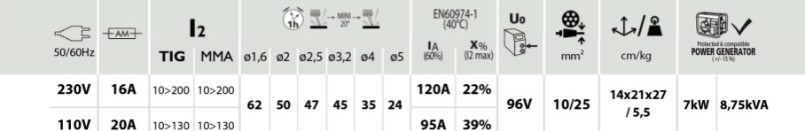

Dans la liste que vous avez donné ci-dessus j'opterai sur le poste GYSMI E200 FV pour réaliser divers travaux de soudage à l'arc.
Un facteur de marche de 120 ampères à 22% vous permet de souder de l'électrode de 3,2 mm sans risque de surchauffe du poste à souder.
Vous ne souderez pas de l'épaisseur 1 mm et 2 mm à l'électrode enrobée. (Trou assuré)
Pour le procédé TIG c'est pour moi un mauvais choix de poste car ce n'est pas un vrai poste TIG avec les fonctions pré-gaz, pente de montée d'intensité, évanouissement d'arc et post-gaz.
La meilleure offre est chez :
http://www.comptoirdespros.com/groupe-electrogene-soudage-compresseur-motopompe/soudure/gysmi-e200-fv-avec-valise-et-accessoires.html
420 euros TTC port offert
Tous mes voeux pour la nouvelle année 2015

Merci pour vos retours,
effectivement le e200fv me semble un bon compromis.

finalement ce sera un 200E FV CEL. Mon fournisseur me le proposait à peine plus chère que le E200 FV et mon épouse ma court-circuité et lui la commandé avec une bouteille d'argon de 2,5m3 lInde et la torche tig. Bref j'aurais mon cadeaux d'anniversaire 2 mois à l'avance :cool:
je je croie que je suis gâté !
