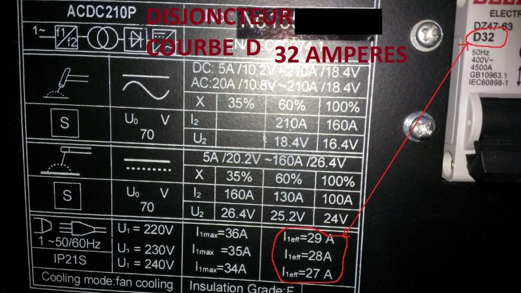

Bonjour Fred791 :)
il y a quelque chose qui me chagrine sur la plaque signalétique qui indique l ampérage de soudage en TIG et en MMA
et à aucun moment il est mentionné les intensités en alternatif pour l aluminium pour le mode TIG
donc ou la plaque signalétique est fausse ou votre poste ne peut pas souder l aluminium en TIG :( ( ce que je ne vous souhaite pas )
sur le miens en continu TIG il va de 5 à 210 ampères
et en alternatif TIG il va de 20 à 210 ampères
voici la plaque du mien en dessous
pour info mon poste pèse 25 kilos nu
dites nous le poids du votre

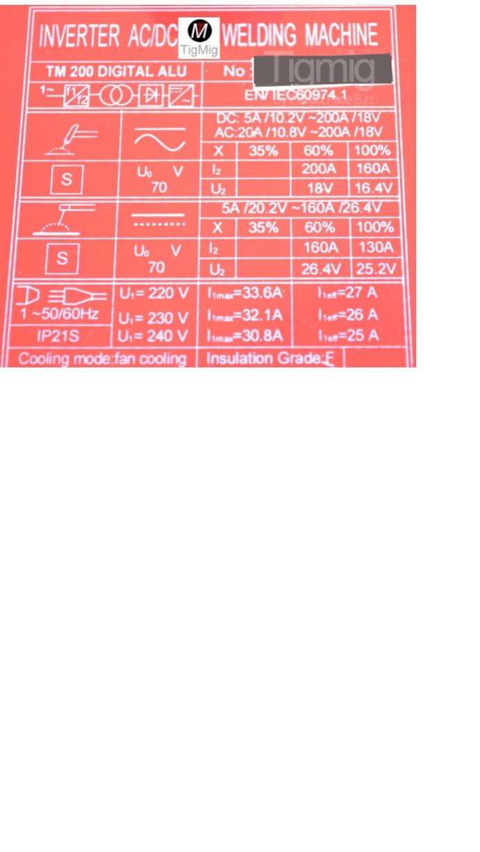

re bon bin tant mieux :)
donc la plaque montrée est bidon
je vient de retrouver celle qui convient

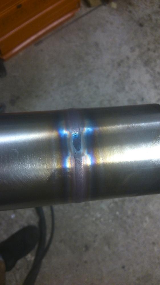

Salut Jack ! Aucun problème ça convient à merveille ! (DIN 53x1.5 sans apport en position PH sur la photo). ;)

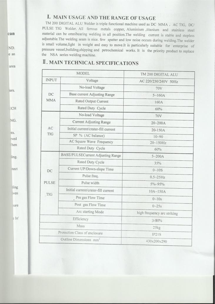

cette histoire de plaque signalétique me tracasse maintenant je suis a douter si le poste peut souder l'alu
je peux pas le tester j'ai toujours pas reçu le détendeur
je pense qu'ils ont du avoir une série avec une plaque signalétique erronée

sur la doc fourni avec même le poids correspond pas

je pense que la plaque signalétique ne correspond pas au poste. Sur la plaque, ne figure que le TIG DC et la face avant indique bien le mode AC.
bizarre

Il va se passer un peu de tps avant d'obtenir les mêmes cordons!!!Respect....:cool:

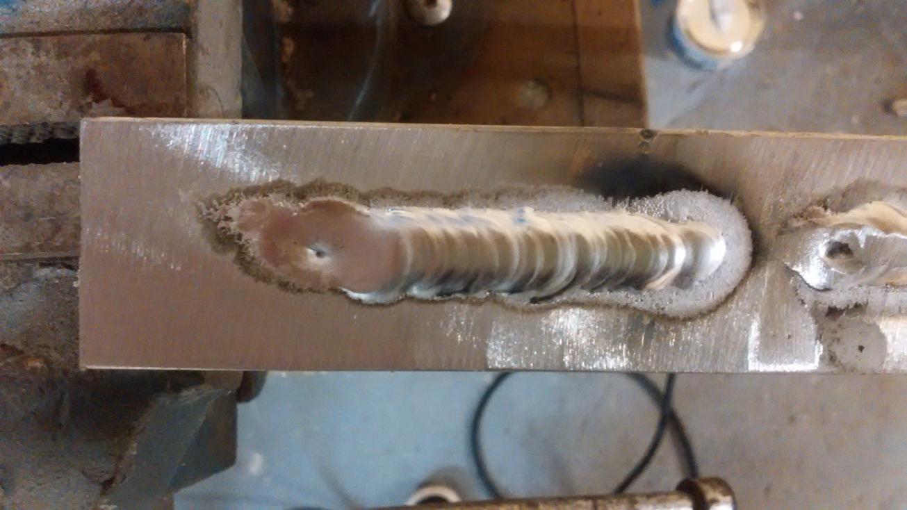

bonjour,
j'ai fait un test rapide sur de l'alu de 3mm le poste soude bien l'alu
question: j'ai soudé avec une électrode tungstène lanthane 1.5% , faut il l'affuter en mode ac ou pas ?
c'est pas terrible mais c'est un début

c'est pas mal (sur une vraie pièce pensez avec de rapides marche arrêt et en mettant une goutte de métal d'apport à combler le cratère final) , pour l'alu en théorie il faut utiliser des tungstène pures que l'on n'affute pas , le diamètre étant proportionnelle à l'intensité employée. Cependant pour ne pas avoir 36 modèles de tungstène, ne vous prenez pas la tête, prenez des multistrike, elles sont OK pour l'acier, l'inox et l'alu, et avec une 2.4 de diamètre vous couvrirez pas mal de besoin. Je résume en mode DC, affutée, en mode AC non, mais pour faire du fin en alu , vous pouvez ruser en l'affutant un peu de façon à obtenir un bout bien arrondi (il va se faire tout seul en amorçant sur une pièce misère) si la boule est baveuse, c'est que vous êtes trop affuté, il n'y a que sur du très fin que des 1.6 mm de diamètre sont vraiment mieux.

oui c est pas si mal pour un début
oui prendre comme le dit Tungstène des multistrike ça fait pour tout
sur votre notice n y a t il pas une infos pour créer la boule ( sur une pièce martyre ) en mettant une balance plus élevée et des que la boule est faite ( c est assez rapide ) ensuite remettre le bon réglage
vous devez être soulagé qu il soude l alu :p

04/01/2016 19:20:37
je vais tester d'augmenté la balance pour crée cette boule sur l’électrode de tungstène (merci de l'info) la notice est vraiment basique
j'ai en commande des électrodes de tungstène pur

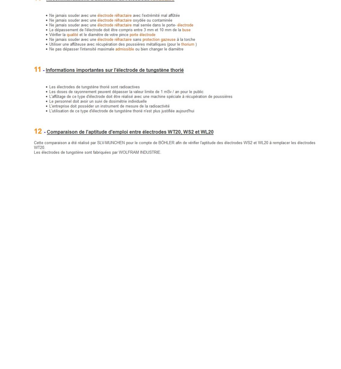

re voici un lien intéressant pour le choix des électrodes tungstène
http://www.soudeurs.com/site/quelles-sont-les-electrodes-refractaires-de-tungstene-pour-le-soudage-tig-et-le-plasma-220/

Je suis encore une fois surpris et un peu contrarié de voir apparaitre dans ce tableau les électrodes thoriées (code rouge) sans avertissement sur leur dangerosité avérée.
Comme je l'ai signalé sur un autre sujet, il est fréquent que des sites en ligne vendent des tungstènes radioactifs à des soudeurs amateurs sans les avertir des précautions à prendre.
Il est évident que ces soudeurs occasionnels ne disposent pas d'appareil permettant l'affutage en sécurité de ces tungstènes (une affuteuse adaptée doit couter au moins 600 €), sans parler du retraitement des déchets.
Affuter des tungstènes rouges à l'air libre sur une meule est une chose que l'on ne devrait plus voir en 2016, même si certains diront qu'ils l'ont toujours fait et qu'ils sont vivants.
Si ces électrodes sont bannies des entreprises, c'est qu'elles présentent un risque désormais inutile à tout point de vue (technique et financier) compte tenu des alternatives proposées (lanthane "or" et "multistrike" notamment).
#42
05/01/2016 10:48:59
je suis désolé Locouarn :)
mais c est dit sur le lien justement
il est vrai que cela pourrait être écrit plus gros pour bien le voir
donc effectivement ta remarque est justifiée
peut être que Dominique pourra grossir le texte issu du lien en dessous sur la photo
PS pour certains revendeurs qui vendent encore les thoriées c est écrit sur leurs site IMSERVICES par exemple le dit en assez gros
de toute façon les soudeurs novices ne devrait pas utiliser le thoriées il faut vivre avec son temps
et utiliser des multistrike
#43
05/01/2016 10:49:04
les rouges ce sont parfois les soudeurs qui les veulent, dangereuses, mauvaises pour la santé, mais ce sont celles là qui ont la meilleures tenues, dans les alternatives les lanthanes sont les plus mauvaises de ce point de vue
#44
05/01/2016 10:52:59
Il est vrai qu'il existe aujourd'hui des alternatives, encore que.... Je suis d'ailleurs curieux de savoir dans quelles conditions ont été réalisées toutes ces fameuses études? Quel matériel utilisé pur l’affûtage etc? Je soupçonne les électrodes au lanthane d'être plus sensible à la chauffe lorsqu'elles sont meulées.
Tous, ou la grande majorité des gens crédibles en soudage TIG que je connaisse s'accordent sur le fait que les thoriées tiennes mieux l’affûtage lors du soudage, alors que les études des fabricants tendent à démontrer le contraire. Hier encore hier j'ai soudé un 4'' SCH80 avec une électrode lanthane 2%, à la fin de la péné l’électrode était déjà émoussée et je n'ai pas touché une seule fois. J'ai dû affûté 3 fois l’électrode pour finir la soudure, sans touché, et la plupart du temps je soudais avec une électrode émoussée ce qui n'est pas très agréable. Lorsque j'était encore soudeur, le thorium était encore la norme et si j' affûtais 3 fois mon électrode dans le demi-journée c'était le bout du monde.
Je trouve qu'il ne faut pas trop exagérer non plus sur la question, un vol aller retour transatlantique délivrera X années d'utilisations de tungsten thoriés, d'ailleurs d'après cet article du TWI.
FAQ: The use of thoriated tungsten electrodes
"However, the risk of cancer in TIG welders due to thoria exposure is very low, since the exposure times to individuals are invariably small. The Danish Welding Institute estimates that of 1200 full-time TIG welders, a cancer incidence of 0-3 may occur during a thirty year working life. While this figure is considered acceptable, the Danish Welding Institute has recommended that thoriated tungsten be phased out in Denmark since non-radioactive alternatives are available."
Cela-dit, le risque de cancer en soudage TIG lié à l'exposition au thorium est très faible, parce que le temps d'exposition des individus est invariablement faible. L'institut de soudure Danois estime que sur 1200 soudeurs TIG à temps complet sur une durée de 30 ans le nombre de cas de cancers lié à cet usage serait de 0 à 3 cas.
Avec un peu de bon sens lors de l'utilisation on peut considéré que le risque est quasiment nul. Pour ma part je ne suis pas convaincu, dans le sens où j’estime qu'il faut affûté 3 fois plus une électrode au lanthane si l'on ne dispose pas de système d'affûtage réfrigéré, que les électrodes "alternatives" aient un réel impact bénéfique sur la santé du soudeur dans la mesure où on "bouffe" 3 fois plus de tungstène.
N'y voyez là aucune animosité de ma part, mais je ne suis pas certain que votre surprise et votre contrariété soit pleinement justifiée.

Je rejoins parfaitement Ricou sur le fait que les thoriés n'ont aucun intérêt pour un débutant, qui vont toucher souvent et donc, meuler souvent...
#46
05/01/2016 11:02:28
et pour l alu tu prendrais du thories ?
le Multistrike ça fait tout
comme je l ai dit plus haut pour les novices pas de thories
car bien évidement il ne vont pas acheter une affuteuse qui récupérè la poussière à 900 euros ;)

Ricou, vu la face avant, il semble clair qu'il a la même origine que nos postes IMServices.
Et tu as raison (comme toujours), la plaque distingue effectivement les deux modes, avec les tensions pour intensité min/max.
Par contre quasiment 500 € de moins...
Mais aussi 6 A de consommation en moins.
Y aurait-il un loup ?
Qui est l'interlocuteur pour la garantie et le SAV ?
Est il basé en France ?
