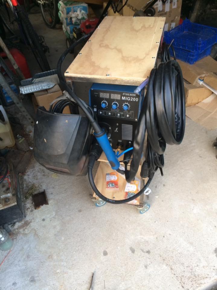

Bonjour.
Alors voila j'ai reçu mon poste stahlwerk mig 200 qui fait 3procédés de soudage mma mig mag et tig,jusque la je n'ai testé que le mag et le ""mma malgré que sa ne me sert jamais""
le colis était bien protégé avec tous les composant nessaire,cable masse,torche mig,tig,buse de remplacement etc.....
je l'ai mis en route et j'ai tester rapidement le mig,j'ai été imprssionné par qualité de soudure par rapport a mon migatronic,jusqu'ici tout va bien meme si j'ai tout de meme quelques questions.Je me demande comment se regle le well controle et quel es sa fonction.
la première soudure que j'ai fait.
puis la seconde,puis y a encore moyen de faire certainement mieux.
puis une en mma "mis j'aime pas sa"

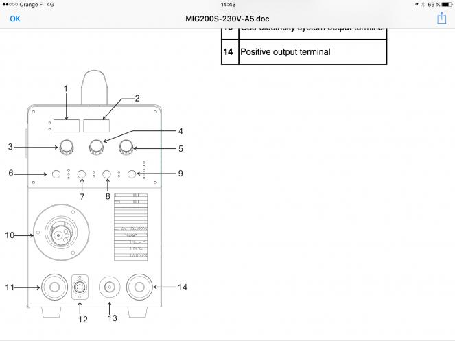

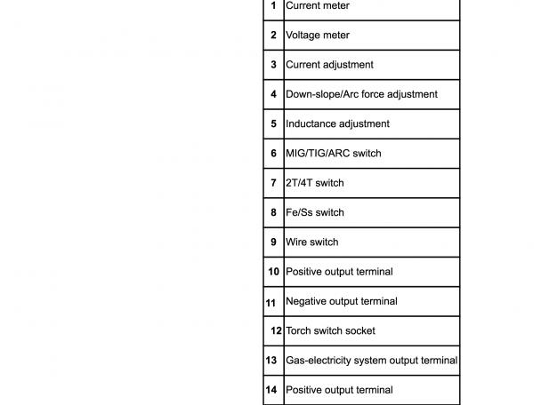

quelqu'un pourrait-il m,expliquer la fonction Fe Ss ? le bouton A sert uniquement pour le MMA ? puis le welle controlle.Merci bonne soirée.

On dirait qu'ils ont oublié de vous fournir le manuel ? Ca fait déjà un gros point en moins pour le retour d'expérience ;)
Bon, blague à part, j'ai essayé de trouver des infos sur le net, ainsi que le manuel, et pour l'instant je sèche.
Je ne trouve même pas votre modèle sur le site de StahlWerk.
Il y a un modèle qui ressemble, avec un bouton "inductivité", un bouton "temps d'extinction du gaz", qui ressemblent à votre bouton "Welle Kontrole".
En Allemand, "Well" signifie "vaguelette" (d'après google trad).
Donc, "Welle Kontrolle", ça a un lien avec le contrôle de la forme du signal de sortie.
C'est comme le "waveform control" des postes de chez Miller ou Lincoln.
Comme le bouton est gradué de 1 à 10, je pencherais soit pour un contrôle de la balance +- du signal, ou bien le rapport cyclique.
Maintenant, ce qui m'intrigue, c'est que cela voudrait dire que votre poste est AC, ce qui n'a pas l'air d'être le cas.
S'il s'agit du bouton "inductivité" du nouveau modèle, peut-être que le bouton permet de régler la valeur de l'inductance de lissage, ce qui permettrait en effet de jouer sur la forme du signal.
Avec une forte valeur, on aurait un signal très lisse, alors qu'avec une faible valeur on aurait un signal avec de nombreuses variations.
A en lire les sites des fabricants, on peut "tuner" son procéder en jouant sur les paramètres de forme du signal.
J'ignore si c'est seulement du marketing ou pas.
Le bouton Fe Ss, j'imagine que c'est pour fer ou acier inox (Stainless steel). Il y a peut-être des réglages qui changent en fonction de ces matériaux.
Voilà quelques pistes de réflexion pour vous aider. Je précise que si je suis bien calé en électronique, j'ai très peu d'expérience en ce qui concerne le soudage, à part les infos que j'ai pu glaner sur le net.
Donc, ce que je vous dis relève plus de la logique que de la connaissance et l'expérience.
J'espère que d'autres personnes pourront apporter des compléments utiles.

votre bouton cela doit être le réglage de l'inductance , quant à sa fonction regardez là Nous ne sommes pas d'accord sur la tournure des phrases pour self et inductance

J'ai fait des recherche fête/ss correspond à la norme des bobine de fil Fe/Ss ou Al mais je n'ai pas cette option,sa ne serait pas tout simplement avec du fil avec ou sans gaz?

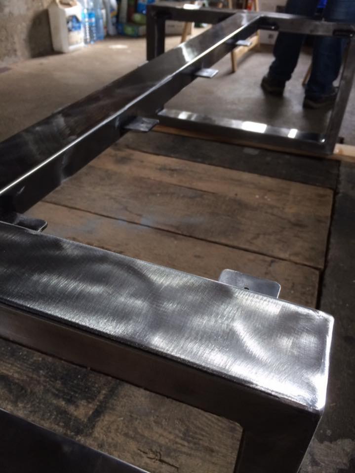

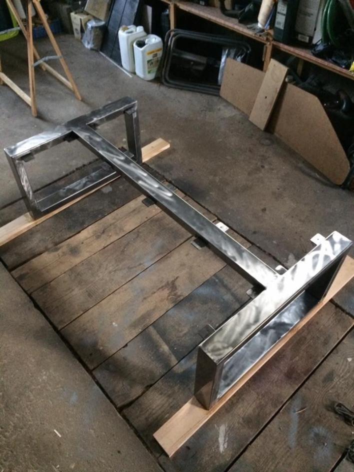

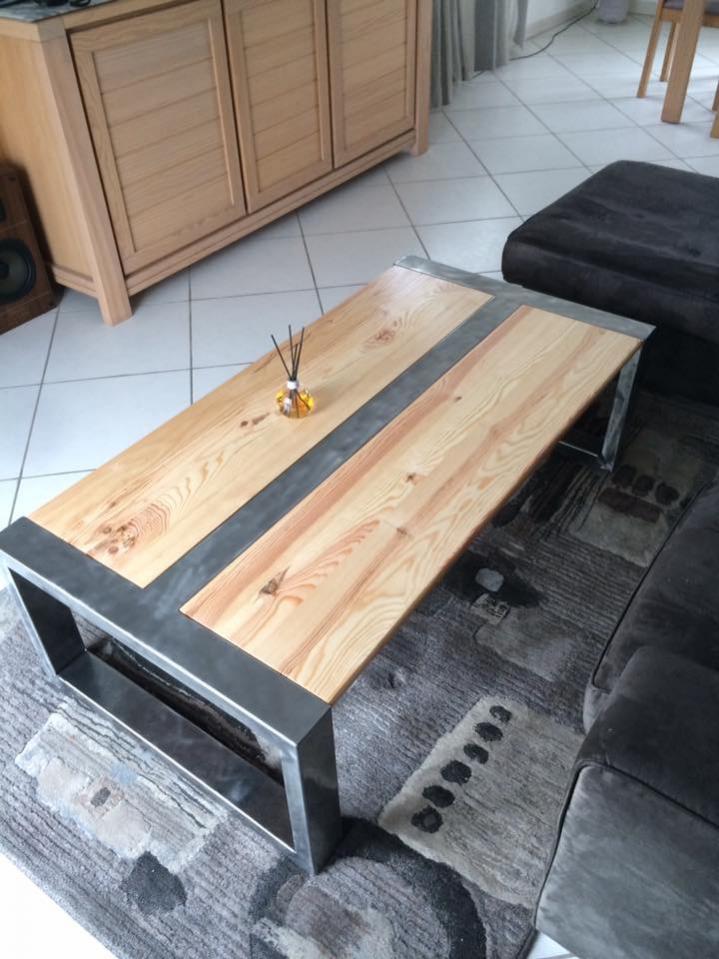

14/09/2017 09:53:01
C'est bon j'ai trouver les fonctions de mon poste j'ai pu fabriquer une table basse,sa marche super bien,il es bien mieux que mon migatronic,j'espère juste qu'il sera aussi fiable.
14/09/2017 18:39:11
Merci pour ce retour. Bien content pour vous que vous ayez pu assimiler les différents réglages de ce poste, ce qui n'était pas évident au départ...
Le résultat est assez sympa, au-delà de l'aspect purement soudure, bravo !
Reste à voir l'évolution de ce matériel dans le temps. N'hésitez pas à nous tenir au courant de la suite de votre expérience.
