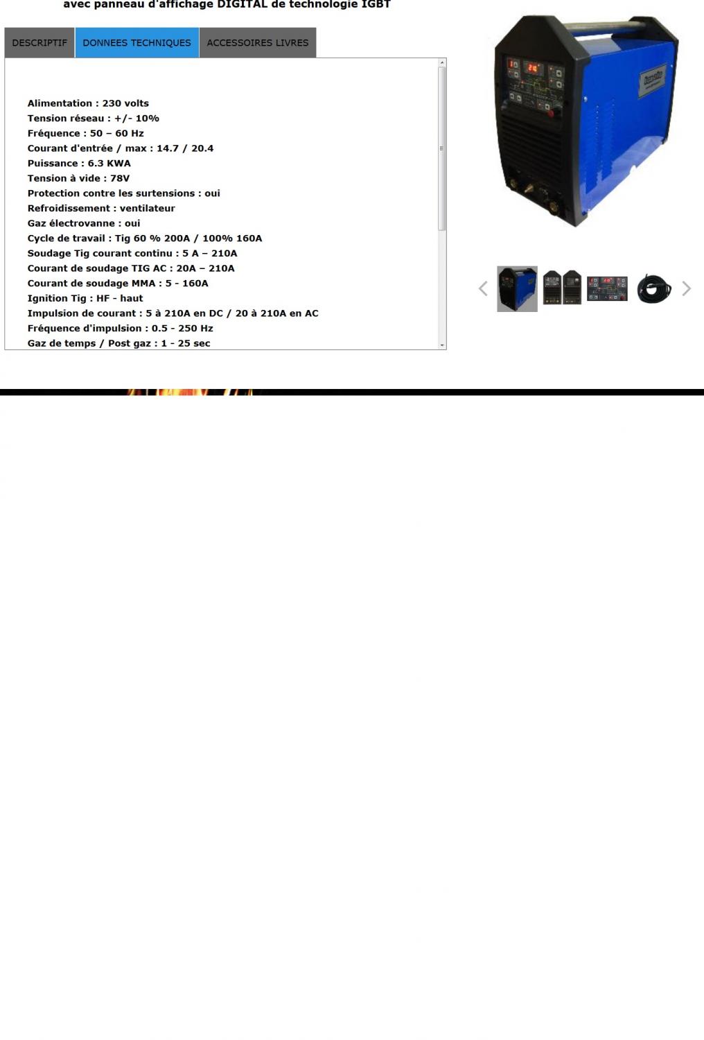

10/04/2018 17:19:24
Envoyé par sebvtt
Du coup je pense me diriger vers un poste TIG dans un premier temps. Donc en recherchant un peu, la plupart des postes ont une gamme d'ampérage en DC de 5 - 10 A à 200 - 220 A. Suis-je dans le vrai ?
Oui, c'est le choix classique pour lequel il existe pas mal de produits. Notamment celui-ci que nous sommes quelques-uns à utiliser sur ce forum. On en parle dans ce sujet.
Comme la plupart des postes de cette gamme d'intensité, il est fourni avec une torche WP26 pour "étaler" l'intensité maxi. mais à l'usage c'est à mon avis un compromis. Elle est à la fois trop grosse (raide et encombrante) pour les travaux minutieux et trop faible pour souder intensivement avec une forte intensité en AC comme le dit yanng22. Personnellement je me suis équipé d'une WP9 pour les petites bricoles (disons <90 A en DC) et une WP18 refroidie par eau (avec un refroidisseur "maison") pour l'alu.

20/04/2018 08:29:40
Bonjour à tous !
Je suis allé chez un revendeur local Castolin : il me propose le Poste Activ Tig 2.0 AC/DC ( ActivTIG 2.0 AC/DC | Castolin Eutectic ) pour un prix de 2100 € HT ainsi qu'une torche TIG G220 refroidie air / 8mètres / connecteur 1/4 de tour / 2 gachettes à 291 € HT.
Qu'en pensez-vous ?
Quelle est la différence avec la gamme Casto Tig ?
Car j'ai vu ce poste dont les caractéristiques semble intéressantes :
CastoTig(R) 2202 AC/DC | Castolin Eutectic
Après, vu le prix des Castolin, à caractéristiques quasi identiques, je préfèrerai me diriger vers le poste conseillé par locouarn ( POSTE A SOUDER SOUDAGE TIG 210 ACDC HF INVERTER IGBT + GAZ ARGON + detendeur | eBay )
si il n'y a pas de réelles différences entre les deux postes....
Cordialement, Sébastien MICHOT.
20/04/2018 13:03:53
Je ne vois pas ce qu'offre de plus le poste Castolin pour plus du double du prix, d'autant que les modèles que vous montrez ressemblent furieusement à des appareils chinois au même titre que le IMServices. Pour la longueur de la torche, 4 mètres sont bien suffisants pour un usage courant.

02/02/2019 20:56:15
Envoyé par Riko38
M
Le post gaz est mediocre.... 5s....... Bonjour en ac....l' électrode. Va fondre ou alors c'est sûrement une erreur
je ne sais pas ce qu'il en est pour ton poste TIG
mais le poste gaz du 210 ACDC va jusqu'à 25 secondes
et cela j'en suis sur car je soude fréquemment des épaisseurs d'alu de 6 mm
avec 5 secondes je serai à la rue et l'électrode serait pourrie
amicalement Ricou26:)

02/02/2019 21:26:26
RE
à Riko38:D
pour le 315 ACDC
les 5 secondes de post gaz c'est une erreur
chez IMSERVICES c'est très courant
je les ai plusieurs fois avertis
j'ai envoyé des mails mais ils sont long à la détente pour modifier les infos sur leur site

Ça y est, j'ai commandé mon poste :D ! Celui-ci
Je voudrais vous remercier tous pour votre aide très précieuse !!
Je continuerai à fouiller sur ce forum (plus dans la partie réalisation maintenant :o) qui est génial avec de super membres très réactifs !!
BRAVO !!

wahou tu n'as pas perdu de temps
hé bien un retour d'expérience s'impose bien évidement lorsque tu auras maitrisé la bête:D
