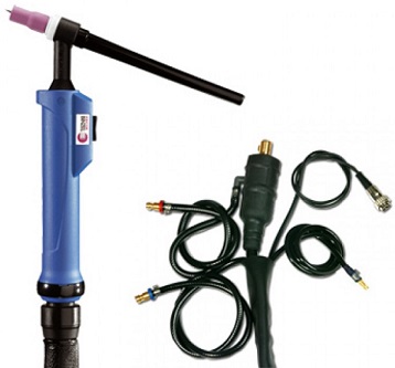

2 - Type de refroidissement de la torche de soudage TIG
Les modèles de torches de soudage TIG sont disponibles refroidies par air ou refroidies par eau.
La plupart des torches de soudage refroidies naturellement à l'air utilisent une conception coaxiale.
Le gaz de protection traverse le faisceau de la torche.
Plus le facteur de marche est élevé avec les torches refroidies à l'air, plus les câbles sont imposants et les torches deviennent plus lourdes, ce qui les rend plus difficiles à manœuvrer.
Les torches de soudage refroidies à l'eau ont des circuits de circulation d'eau qui traversent la gaine de la torche.
Les torches refroidies à l'eau ont de plus petites poignées et les câbles de liaison sont plus petits, donc les torches sont plus légères.
Il est grandement préférable d'opter pour des torches refroidies à l'eau pour les applications qui demandent de gros facteurs de marche ce qui permet de réduire la fatigue et améliorer la maniabilité.
La torche de soudage refroidie à l'eau coûte plus chère à l'achat, mais elle améliore la productivité, prolonge la vie des pièces consommables.
Les torches de soudage refroidies à l'eau demande plus d'entretien.

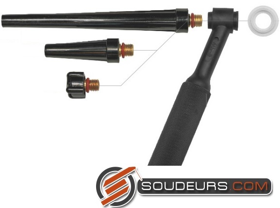

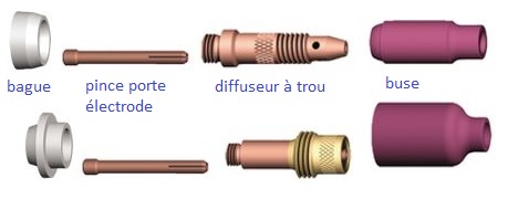

4 - Comment est composé une torche de soudage TIG ?
La torche de soudage TIG est constituée en règle générale :
d'une poignée dans laquelle il y a :
- le bouton de commande manuel marche-arrêt à lamelle métallique ou à contacteur
- une buse en céramique
- un diffuseur de gaz à trou ou à grille
- une pince porte électrode
- une bague d'étanchéité en téflon
- un bouchon de serrage long, moyen ou court
d'un faisceau dans lequel il y a :
- le câble électrique .
- le tuyau d'amenée de gaz de protection
- le câble de commande marche / arrêt du circuit électrique
- les deux tuyaux de circulation du liquide de refroidissement pour les torches refroidies

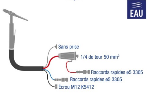

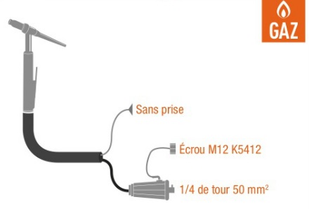

5 - La connectique d'une torche de soudage TIG ?
Par rapport à la connectique du poste de soudure.
Pour les postes au standard Union Européenne et la broche de raccordement du passage du courant de soudage
il y a deux types : le 10/25 mm2 et le 30/50 mm2 (ce dernier est le plus courant, le premier pour les postes un peu jouets)
Poste d'origine GB, ils ne sont pas tous au standard UE et donc idem pour les torches si vous achetez en Grande Surface de Bricolage, ils ont un système où le gaz passe par le centre du connecteur coaxial, faite gaffe aussi au voltage, pour tous ce qui est achat de truc électrique le 110 v est encore très répandu chez eux , mais en ce qui concerne les postes de soudure, certains sont bi voltage)
Interface gâchette . Là chacun fait sa petite cuisine cela va des connecteurs à deux broches jusqu'à 7 broches.
Les postes qui ont des connecteurs complexes le sont par désir d'offrir d'autres fonctions que le marche arrêt. Branchement d'une pédale de commande permettant de faire varier l'intensité, torches à double commandes pour par exemple gérer depuis celles 2 intensités et même pour certaines torches utilisation d'une molette pour faire varier l'intensité en cours de soudage.
Possesseur d'un poste de soudure, le plus probable est que l'ayez acheté avec une torche qui va avec.
Le plus souvent les torches vendues avec sont sous dimensionnées par rapport aux intensités que peut délivrer le poste de soudure, donc il est probable qu'un jour vous serez amené à changer de torche de soudage.
En ce qui concerne la fonction gâchette, le système de base est d'un circuit qui s'ouvre ou se ferme lorsque l'on appuie ou pas sur la gâchette ( indépendamment du système 2 temps ou 4 temps qui lui est géré par le poste)
Pour résoudre le problème de l'interface gâchette qui sera probablement différent sur la torche que vous aurez acheté, le plus simple est de conserver la prise d'origine avec un bout du fil qui en sort est de mettre une prise plate 2 fiches ordinaire (plutôt genre caoutchouc ) dont vous mettrez la partie femelle côté poste et la mâle côté torche.
Pour la connexion du gaz il suffit de mettre le tuyau sur le connecteur déjà en place.

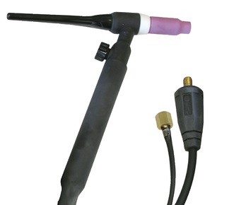

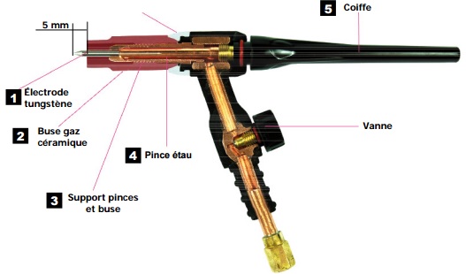

6 - Le modèle de torche à valve
Commentaire de tungstene :
Les torches à valve ( juste un robinet qui vous permettra de gérer (mal) le gaz de protection pour les postes de soudure qui n'offre la possibilité d'éventuellement souder au TIG en mode DC ( acier, cuivre, inox) amorçage au gratté et arrêt un peu "rock and roll".
Système de gestion vraiment pas terrible, mais il ne fallait pas être aussi radin en achetant votre poste de soudure d'entrée de gamme LOL
Surtout n'oubliez pas de fermer le robinet de la torche après soudage pour économiser le gaz de protection si coûteux.

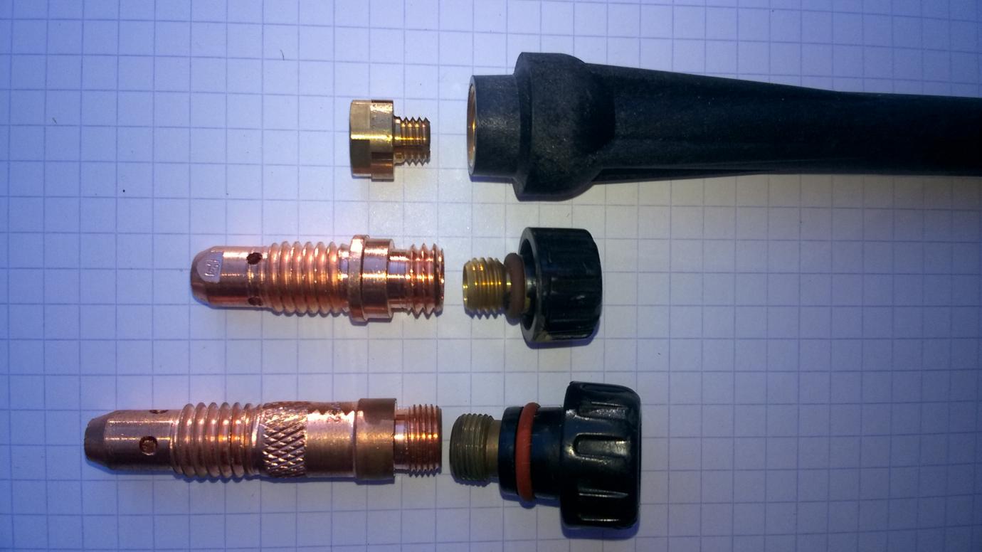

Pour les accessoires de torches TIG il y a deux grandes familles :
une pour les 17/18/26
et une autre pour les 9/20/25

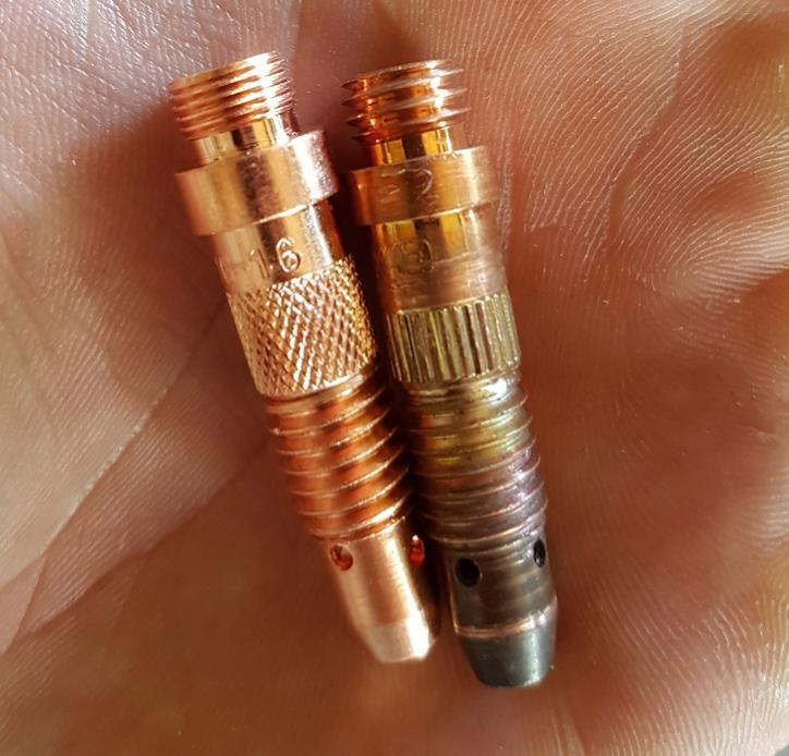

Commentaire de Tharkey
J'arrive un peu tard mais cette photo servira peut être à quelqu’un d'autre:
De bas en haut, type de consommables:
-Le standard Série 17
-Spécial SAF
-Spécial Fronius.
J'abonde dans le sens de tout ce qui a été dit.
Je suis moi même tombé dans le "piège" des consommables de types propriétaire en achetant mon poste Fronius.
Une galère pour se fournir et il vaut mieux ne pas regarder à la dépense.
Du coup, je me suis acheté une bonne torche TIG chez Binzel.
Aucun regret.
Bien à Vous
Tharkey

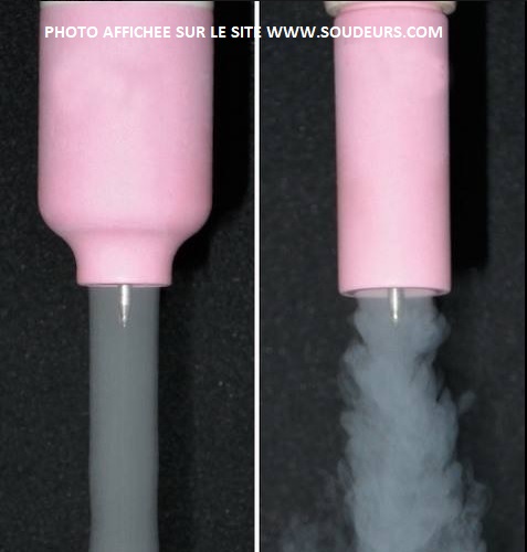

10 - Quelle différence entre diffuseur de gaz à trous et diffuseur à grilles
La diffusion du gaz de protection avec un diffuseur à grilles est bien meilleure qu'avec un diffuseur à trous
Il n'y a aucune turbulence ni perturbation du flux de gaz dans le cône d'inertage avec un diffuseur à gri
L'électrode de tungstène peut être sortie de plus de 10 mm de la buse sans problème de contamination par l'air ambiant.
L'utilisation du diffuseur à grilles permet de réduire le débit de gaz d'un bon tiers sans problème, ceci permettant une économie non négligeable; le surcoût du diffuseur à grille est largement compenser par l'économie de gaz.

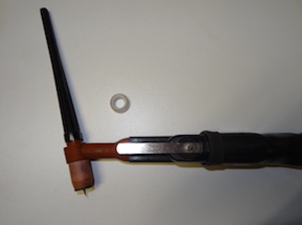

Commentaire de SavoirFer
En souvenir d'un message sur le forum sur les angles d'inclinaison de tête de torche TIG.
Voici le lien du message sur le forum dont je parle :
premières soudures au Kemppi Minarctig evo 200
En voulant changer l'angle de sa torche, on risque de la casser.

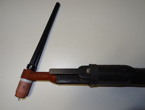

Mais sur beaucoup de modèles il suffit d'inverser le bouchon et le diffuseur, et l'on se retrouve alors avec un angle fermé.
Attention simplement à l'ajustement du ou des joints, pour les risques d'entrée d'air ambiant.
L'inversion des consommables sur la tête de torche permet d'en changer l'angle, sans avoir à tordre le col au risque de le casser.
Ici sur une TG 20 de chez CLS :
Pas de pollution d'air après essai, malgré le manque de joint.

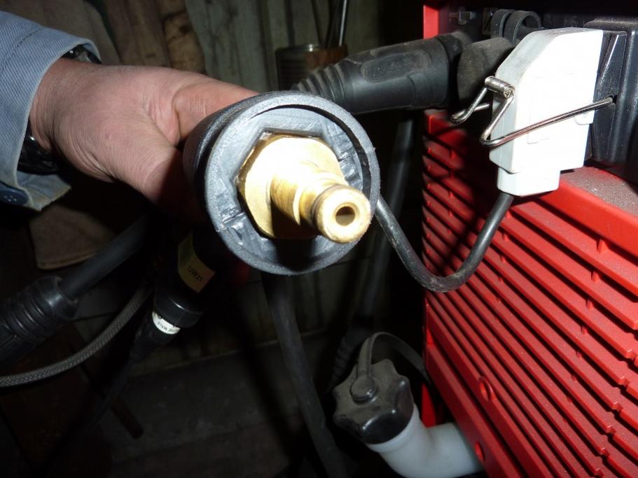

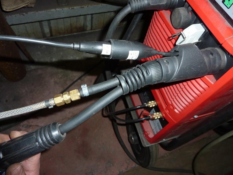

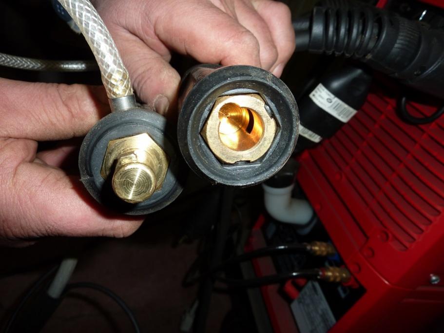

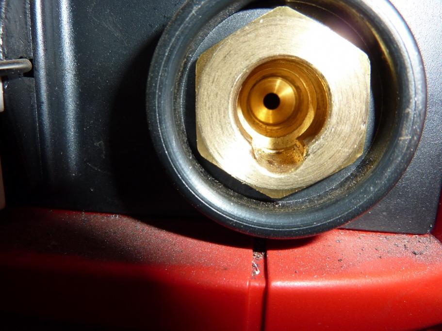

12 - Adapter une torche TIG type TG9 sur un poste FRONIUS
Commentaire de Dominique
Voici une astuce que j'ai trouvé dans un atelier lors de mes visites professionnelles
Le soudeur a fait adapter un connecteur spécial de torche pour connecter sa torche TIG TG9 qui n'est pas de marque FRONIUS sur un poste FRONIUS
Voici la vue générale du connecteur spécial fait maison
Sortie standard femelle d'un poste TIG FRONIUS pour connection de torche (avec sortie de gaz au centre de la connexion)
Connexion standard mâle du connecteur spécial comme pour une torche TIG FRONIUS
Connexion intermédiaire mâle / femelle du connecteur spécial pour connecter une torche TIG autre que de marque FRONIUS

05/06/2017 15:32:45 - harmful95
merci beaucoup pour cet article !
petite question, quelle difference entre diffuseur a trou et a grille ? meilleure diffusion peut etre ?
05/06/2017 15:41:48 - ricou26
Envoyé par harmful95
j ai répondu sur le lien en dessous;)
identification d'un modèle de torche TIG ?
05/06/2017 16:12:57 - Dominique ADMIN
Bonjour harmful95,
Suite à votre commentaire, je viens de rajouter le paragraphe 10 dans l'article
Quelle différence entre diffuseur à trous et diffuseur à grilles
05/06/2017 20:07:39 - Tharkey
Un grand merci aux auteurs de cet article qui manquait au panel du site.
Quant à la différence entre diffuseur à trou et diffuseur à grilles j'ajouterais qu'utiliser ce dernier permet de réduire le débit de gaz d'un bon tiers sans problème, ceci permettant une économie non négligeable; le surcoût du diffuseur à grille est largement compensé par l'économie de gaz ainsi engendrée.
Dans l'histoire, on a quand même perdu la couleur de Tungstène ! :)
Bien à vous

10/06/2017 06:29:49 - SavoirFer
En souvenir d'un post sur les angles de tête de torche TIG.
Attention simplement à l'ajustement du ou des joints, pour les risques d'entrée d'air.

17/06/2017 19:59:21 - SavoirFer

18/06/2017 09:17:11 - Dominique ADMIN
Bonjour Jean-Marc,
J’accuse réception de ton courriel
J’ai placé ton commentaire et tes photos dans le paragraphe 11 de l’article
