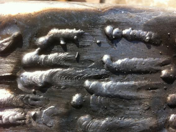

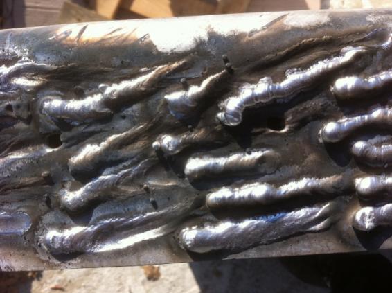

Bonjour à tous ,
J'ai d'énormes difficultés à souder l'aluminium , ne serait-ce que faire un cordon à plat , pour ce faire , je procède de la façon suivante :
1 /A l'aide d'une disqueuse ( disque neuf ) j'enlève l'alumine
2 / Je préchauffe la pièce
3 / je regle le gaz ( argon pur pour alu ) env 15/20 l /mn
4 / ma pièce étant de 3/4 mm je cherche à régler un mix entre tension et avancement du fil ( 1.2 mm ) au plus juste.
5 / j'essaie avec différentes vitesses d'avance ( galets bien reglés , ca patine pas ) , et torche proche bien inclinée à égale distance dans l'avancement et proche pièce
Résultats archi nuls , à aucun moment j'ai abordé un cordon propre ne serait ce que partiellement
Que peut-il bien se passer ? ( j'ai pas essayé d'inverser la polarité , actuellement - à la masse )
ET voici mes super ... soudures en .... photos (humour :mad: )
A vous lire ,
Merci d'avance pour votre précieuse aide ,
Marc

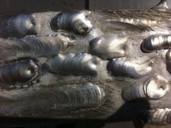

lourson En ligne le 29/04/2017 à 04:53 (83 messages sur soudeurs.com)
12/01/2013 11:31:58
A la différence des soudures faites sur de l'acier !
Avec le même poste , monté avec une seconde torche MAG pour l'acier carbone et du fil en Ø 0.8 mm
A vous lire .... pour ce qui est de .... l'alu !!!!

12/01/2013 11:55:08
Bonjour lourson,
Quel type de fil aluminium utilisez vous ?
Avez vous essayé avec un fil aluminium de Ø 1,0 mm, un tube contact spécial alu et une gaine guide fil téflon ou carbone téflon ?
Quels sont précisément vos réglages électriques (intensité et tension) ?
D'après la forme de vos cordons, vous poussez votre torche pour souder ?

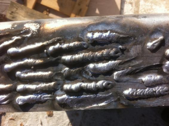

Bonjour Dominique ,
J'utilise du fil en dia 1.2 , et j'ai 2 torches 1 pour l'acier , l'autre pour l'alu
Celle de l'alu , a bien une gaine carbone
Je n'ai pas essayé du 1 mm
et j'utilise la torche en poussant ,
J'ai avant d'arrêter l'autre jour , essayé de tirer , sur le dernier réglage que j'avais mis ca avait l'air d'aller un tout petit mieux , mais c'était pas bon qd même !!
J'ai vraiment mis de la bonne volonté en essayant de jouer en permanence sur la tension et l'avancement + ou - , mais je n'ai à aucun moment trouvé de bons compromis ...
Par contre pour l'acier ca marches nickel ...

12/01/2013 12:48:10
Bonjour lourson,
Il est grandement recommandé d'utiliser une gaine Téflon pour le soudage MIG de l'aluminium.
Le soudage MIG de l’aluminium ne se fait que torche droite en poussant et de préférence en courant continu pulsé.
Mais pour le pulsé ce n'est pas la peine d'y penser avec votre poste...
Il faut aussi privilégier les tubes contact spécial aluminium (avec parfois un A gravé dessus)
Comment est votre arc électrique et votre dévidage ?
Constant, erratique, avec saccade
J'ai l'impression sur une des photos que vous manquez d'intensité (mettre un peu plus de fil)
12/01/2013 12:52:09
bonjour avez vous une réference de votre fil j en connais 2 ALCOTEC 4043 et le 5356 (air liquide)le premier marchait très bien en pulvérisation alors que le second qui était plus pour des pièces asujeti a la corrosion me donner un peu votre résultat on m'avais conseillé de l utiliser en court-circuit ou pour en pulvérisation prendre un gaz argon-hélium pour améliorer sa mouillabilité.
12/01/2013 12:53:59
sur du 3, 4 mm il n'est pas nécessaire de préchauffer.( d'ailleurs vous avez des effondrements en fin de cordon qui tendent à démontrer que vous êtes trop chaud) Effectivement du fil de 1.2 c'est trop gros. L'inclinaison de la torche doit être entre 90 et 70°. LE régime d'arc idéal sur l'alu et spray arc mais court
12/01/2013 13:14:39
Bonjour lourson,
Il n'y a jamais une solution miracle pour régler un problème de soudage mais plusieurs combinaisons de paramètres et d'astuces qui peuvent faire la différence.
Je partage l'avis de tungstene pour l'inutilité du préchauffage
Pour l'avis de calou976 concernant le gaz Argon-Hélium, je reste mitigé.
Pouvez vous nous dire le type de fil aluminium utilisé ?

12/01/2013 17:49:34
Avec un fil de 1mm, une intensité de 150/170 ampères et une tension de 19/20 volts, vous devriez arriver à faire quelque chose de potable.
Aluminium : le galet inférieur et le galet supérieur du dévidoir ont une gorge en demi-U (pour ne pas déformer le fil)
Il ne faudra pas oublier de respecter le facteur de marche de votre poste.
Comme votre dévidoir est à deux galets, il faut optimiser le dévidage avec gaine de torche droite, une gaine guide fil en Téflon (ou carboneTéflon) et la limitation du frottement.
Il serait utile de penser Spoolgun (soudage avec bobine de fil intégrée au pistolet) pour travailler avec des fils fins Ø 0,8 mm et Ø 1,0 mm

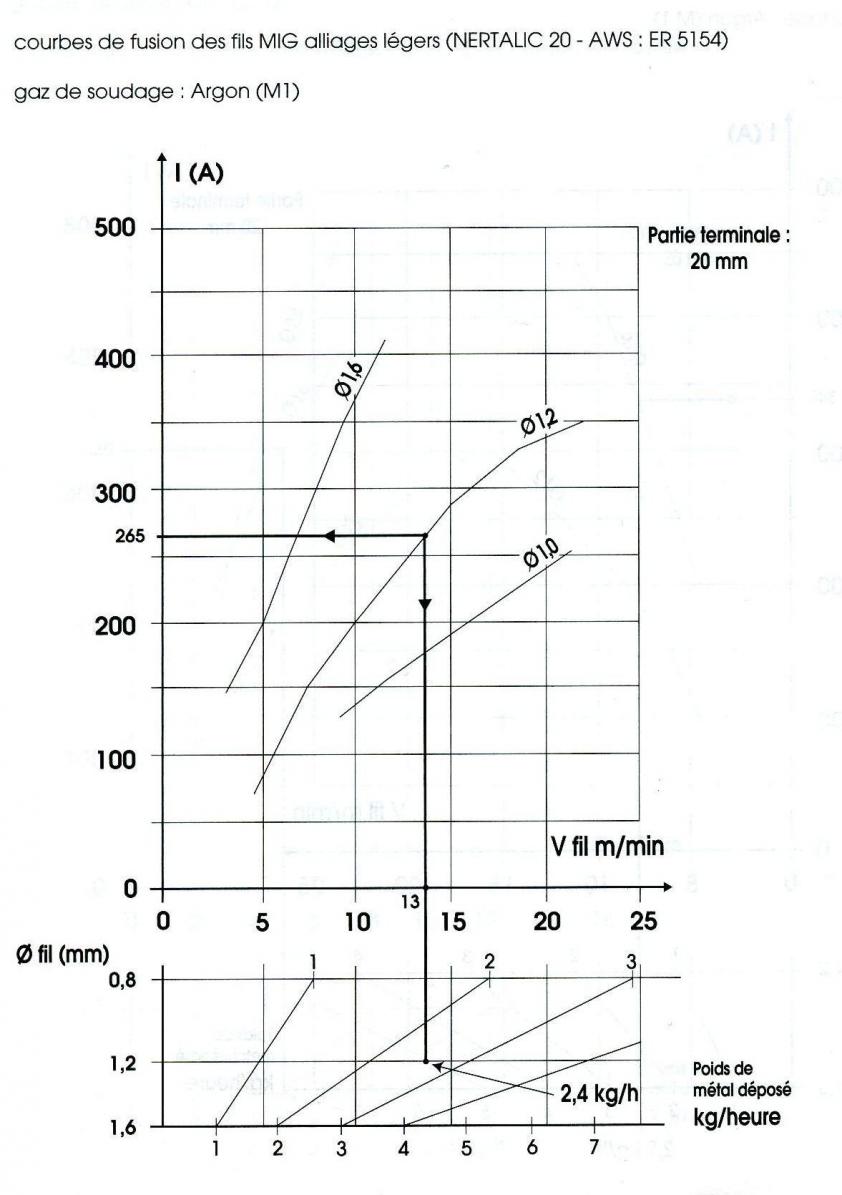

J'aurai bien aimé , trouver pour le MIG monté alu , les mêmes tableaux que représentés paragraphes 14 à 18 , voire 14 à 25
selon le lien : http://www.soudeurs.com/site/le-procede-de-soudage-mag-fil-massif-gmaw-135-271/
Cela est-il déjà publié ? , ou puis-je adapter évent. avec pourquoi pas un coeff ( k) , pour l'alu ?

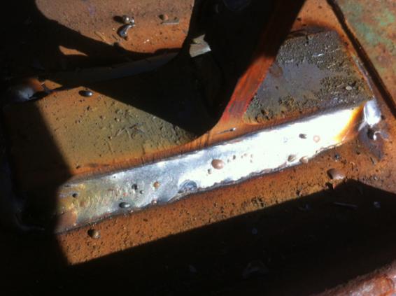

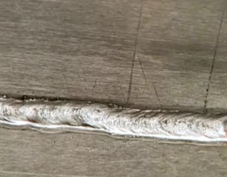

**** Et pour ce qui est des soudures mates ou ternes , quelle en est la raison ?
12/01/2013 22:50:00
en MIG alu, les soudures sont toujours un peu mate, il faut surtout vérifier la compacité de votre métal.
Pour améliorer l'aspect beaucoup on tendance à utiliser un arc long mais le risque est de se retrouver en interne avec du gruyère.
Il faut faire un contrôle destructif pour vérifier la compacité.
Par exemple une soudure d'angle sur une éprouvette d'au moins une vingtaine de cm, que d'1 côté et à l'étau et au marteau casser votre assemblage (vous pouvez faire un léger trait de meule côté soudure pour faciliter la chose)

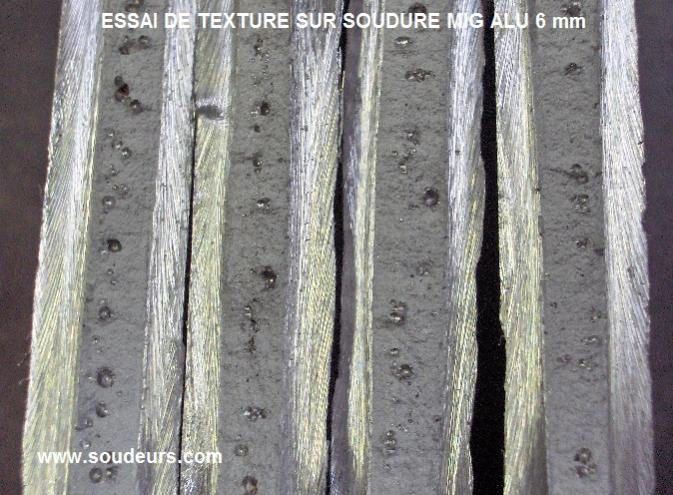

13/01/2013 09:07:06
Bonjour lourson,
Je vous invite à lire l'article technique ci-dessous, à le noter et à le commenter :
Essais mécaniques : L'essai de texture d'une soudure
Si votre soudure présente le faciès ci-dessous, vous avez de gros problème de soudage
Il faut préciser que c'est un essai de texture réalisé sur une soudure MIG bout à bout en aluminium 5083 en 6 mm soudée au plafond (PE)
Dans l'exemple ci-dessous, il y a combinaison de trois problèmes :
- Mauvaise protection gazeuse
- Tension d'arc trop élevée ou distance pièce / tube contact trop grande
- Torche de soudage MIG à refroidissement naturel (échauffement du gaz de protection)
Je vous rappelle que le soudage de l'aluminium est certainement la matière la plus difficile à travailler pour les soudeurs.
Beaucoup d'aléas pas toujours prévisibles.

13/01/2013 22:39:35
Oui en suivant les conseils de Dominique vous devriez tout à fait y arriver avec votre poste et du fil de Ø 1 mm AlMg5 (5356)
Le soudage doit se faire en mode pulvérisation
Et votre poste est assez puissant pour cela avec du fil de Ø 1 mm (peut être un peu juste pour du 1,2mm)
Vous devriez donc entendre un bruit de sifflement continu et non pas de claquements comme les court circuits de l'acier à plus faible intensité.
Il faut donc une tension d'arc assez forte et une distance tube contact pièce plus longue qu'en court circuit (plutôt 15mm avec du fil de 1mm et plus avec du plus gros).
Vous aurez un petit manque de fusion au début de cordon mais vous pouvez faire un beau cordon continu.

@lourson ; L'abaque suivante pourrait peut-être vous aider à résoudre votre problème de fusion quoique j'appréhende un manque de "dynamisme" de votre machine. La soudure des Aluminiums en requiert beaucoup.
