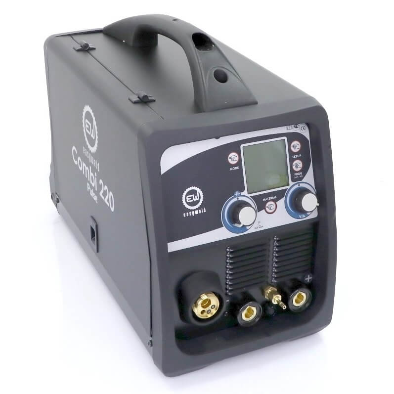

L'opsial a une ressemblance avec celui-là
Bigball En ligne le 13/07/2019 à 08:56 (15 messages sur soudeurs.com)
16/05/2019 10:17:41
effectivement, c'est le même !!
par contre, le prix ....... outch !! plus de 2700 €HT ! (sur le site)
Pas pour moi, hors budget.
16/05/2019 10:44:04
salut combien en opsial svp?
16/05/2019 11:49:32
Envoyé par presto 140
bonjour,
ce poste easyweld est un poste chinois de chez Jazic qui est un des plus important fabricant en Chine
Pack Inverter Combi 220 Pulse - EasyWeld
16/05/2019 13:29:32
ça pique pour du chinois!

Easyweld
qui sommes nous
Forte de l’expérience de ses dirigeants, de son esprit dynamique d’innovation, l’entreprise Easyweld , marque française créée en 2008 devient un acteur incontournable dans le domaine du matériel de soudage, de l’équipement et de la protection individuelle du soudeur.
La société Easyweld , basée dans le Vaucluse, fabrique son matériel selon son propre cahier des charges. Elle est partenaire de grands industriels sélectionnés en Europe et en République Populaire de Chine (JASIC) pour la qualité et la fiabilité de leurs produits qui répondent à l’exigence des normes européennes. Le contrôle qualité est une priorité pour l’entreprise.
Easyweld propose toute une gamme de produits en perpétuel développement, adaptée aux besoins actuels du marché français et européen, avec un excellent rapport qualité/prix.
Easyweld se démarque avec son « Black Smart Design ».
La gamme Easyweld est exclusivement proposée par son réseau de distributeurs partenaires. Le réseau est constitué de fournitures industrielles dont la plupart est spécialisée dans le soudage.

Oui mais là on parle pas de fronius, on parle d'un poste Opsial, comparé à un Easyweld auquel il ne ressemble que de loin. Quand on d'approche, il y a des détails qui diffèrent ( écran excentré, un inter en bas, etc) des champignons qui se ressemblent, il y en a des bons et des moins bons.
L'Easyweld est plutôt bon à mon avis. À voir le Promig 250 Inverter ProMig 250 sans torche - EasyWeld
