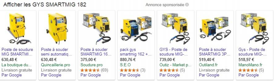

- le smartmig 182 (615€ TTC sans accessoires)) :
seul smartmig fait avec conception légèrement plus sérieuse que ses ''petits frères''
marque reconnue avec pièces de rechange trouvables partout en France
rapport prix / polyvalence intéressant pour usage non intensif-bricolage
mais étrangement très peu de retours d'utilisateurs (=peu d'acheteurs??)

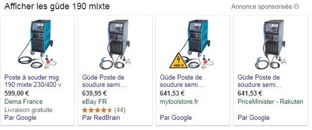

Le Gude 190 mixte (anciennement Combi??) à 599€ accessoires inclus (mano etc..)
moins cher, à peu près équivalent, mais peu de revendeurs (encore moins locaux)
Pas mal d'utilisateurs en version 190 Combi ou kombi (est ce la même que la version 190 mixte?)

Infos sur le Gude 190 mixte
(semble être légèrement différent du 190 Kombi)
Caractéristiques techniques :
MONO-PHASE ET BI-PHASE- Ventilé pour un refroidissement optimal
[*]Avancée du fil réglable en continu
[*]Soudure par points,
[*]8 puissances de soudure
[*]Sur roues,
[*]Disjoncteur thermique,
[*]Pour bobines de fil de 5 et 15 kg, (15 kg uniquement avec adaptateur réf. G18786 - non inclus)
[*]Torche 4m, (Compatible MB 15),
[*]Câble de masse avec pince,
[*]Câble d'alimentation avec prise 32 Amp. et adaptateur 220/230 Volt,
[*]Double manomètre de pression et détendeur,
[*]Tuyau pour gaz,
[*]Chaine de sécurité pour bouteilles (max. 40 ltr.),
[*]Adaptateur pour bobines plastique
[*]AMPEREMETRE
Alimentation 230 - 400 V -
Fréquence 50-60 Hz
Puissance maxi 3,4 kVA (60 %)
Protection 16/30 A
Puissance de sortie 17-34 V
Réglages 30 - 200 A - 150 A/30 % - 100 A/60 % - 85 A/100 %
Isolation Classe H
Protection IP22
Déclenchement 130 A 40 % selon la norme EN60974 (20°)
Diamètre des fils Acier 0,6-1,0 mm - Alu 0,8-1,0 mm
Remarque :
Pour souder l´alu, il est indispensable de changer la gaine de circulation du fil par une gaine guide de fil en téflon afin que la soudure puisse suivre son cours sans que le fil ne casse.
EAN : 4015671200396
Article conforme à la norme CE
Infos sur le Gys SMARTMIG 182
Poste de soudure monophasé MIG/MAG 180A.
Portatif, idéal pour les artisans et particuliers.
Réglage simple et intuitif avec la solution « SMART »
Il est conçu pour l’assemblage, la réparation ou la maintenance de tôles ou profilés en acier, inox et aluminium en non-intensif.
Idéal pour utilisation en atelier
Torche démontable pour faciliter le changement de fil, de gaine et les déplacements.
Faiblement consommateur, il se branche sur une simple prise domestique 230V - 16A.
Dévidage constant grâce à son puissant moto-dévidoir 40W
Il accepte des bobines de Diamètre 300 et 200 mm
2 procédés :
MIG/MAG pour soudage en atelier Diamètres de fil 0,6 – 0,8 - 1 mm
NO GAZ pour soudage en extérieur Diamètre de fil fourré 0,9 - 1,2 mm
Son ventilateur à débit constant le protège des surchauffes.
Marque: GYS
Modèle: STARMIG 182
Alimentation: 230 Volts - 16 Amp
Puissance : de 35 à 180 Amp - (140A@15% - 40°C)
Tension d'amorcage U°: de 28 à 45 V
Compatible groupe électrogène : 6 kva
Types de bobines: D 300 et 200 mm
Nombres de réglages: 4 positions
Type de torche : déconnectable Binzel 150A 3m (Tube contact de 0,8mm)
Nombre de galets : x 2 (0,6 / 0,8 mm)
Support bouteille: oui (charge 4m3 maxi )
Dimensions: 39 x 80 x 70 cm
Poids: 46 kg
Garantie de 1an

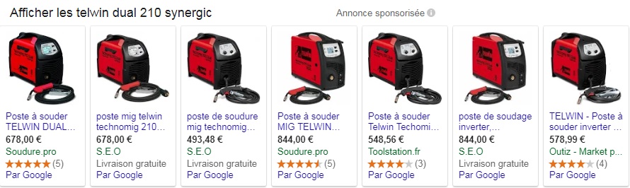

j'ajoute le modèle proposé par Xav3412
+ 1 équivalent de chez deca
Caractéristiques du Poste à souder TELWIN DUAL 210 Synergic
Tension d'alimentation (en Volt) 50-60 Hz 1 Ph x 230
Fusible (en Ampère) 16 A
Champ de réglage soudure MIG 20 - 200 A
Facteur de marche MIG-MAG 180 A @ 20 % - 100 A @ 60 %
Puissance d'installation (en KW) 3,5
Utilise des bobines de diamètre 100 mm et 200 mm
Utilise du fil acier diamètre 0,6 à 1 mm
Utilise du fil inox diamètre 0,8 - 1 mm
Utilise du fil aluminium diamètre 0,8 à 1 mm
Utilise du fil fourré (acier) diamètre 0,8 mm - 0,9 mm - 1,2 mm
Utilise du fil CuSi3 - CuAL 0,8 - 1 mm
Ventilé Oui
Protection thermostatique de survoltage Oui + / - 10 %
Fonctionne sur groupe éléctrogène Oui
Équipement Torche MIG-MAG, et pince e masse.
Garantie 2 ans
Dimensions (en mm) 460 X 240 360
Poids en Kg 12,9
Degrée de protection IP 23
Fabrication Italie
Utilisation Non-Professionnelle
Il est livré avec
1 torche Mig 180 A connectique EURO ( longueur du câble 3 m) + 1 pince de masse (longueur du câble 1,8 m).
1 galet réversible pour fil acier - inox Ø 0,6 / 0,8 mm
Ses Plus !
Compartiment de rangement pour la torche et la pince de masse.
