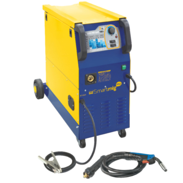

je souhaite me lancer dans la soudure mig/mag et donc acheter un poste:
mon choix se porte sur un gys smartmig 162 voir smartmig 182, je soude le plus souvent des profilés de 1.5 mm a 3 mm max mais plus souvent du 1.5 mm.
De plus je ne soude pas en intensif c'est pour un usage régulier le week end.
je ne dispose que d'une ligne mono 230v sur disjoncteur 16A
dois-je m inquiéter?
sinon quel autre poste pouvez vous me conseiller dans cette gamme de prix?
merci d'avance de votre aide.

Je soude avec un poste GYS Smartmig 3P 170A pour bricoler sur du 0.8 mm en carrosserie et jusqu’à 4 mm en ferronnerie et j'en suis super content
J'ai déjà soudé des journées entières avec et pas de soucis, les réglages sont simple et tu peux lui mettre une bouteille de 4.3 M3 sur le support sans problème.

Ok donc quel choix serait le mieux le 162 ou 182?
Y'a t il une difference.
Pour le gaz je vais prendre un mix argon/co2 je pense prendre une bouteille occasion mais je ne voie pas ou je peut la remplire sinon une bouteille atal de 550l dans une gsb je suis un peu perdu je dois dire
04/01/2013 21:35:21
Le Smartmig 3P en 170A comme le mien coûte 672 € (en promo cher lyon outils.com à 550 €)
le Smartmig 162 fait 160A et coûte 493 € (en promo à 379 € cher le même)
le Smartmig 182 fait 180A et coûte 837€ (en promo à 669 € toujours chez eux)
Je pense que le plus judicieux serais de prendre le 182 en promo tu aurais 10A de plus que le mien pour quasi le même prix .
Pour le Gaz roule pour de l'argon/CO2 prend soit un contrat pour une 4.3 M3 (pas d'occasion, il te faudra un contrat pour la recharger) soit une 2.3 M3 sans contrat "neuve" ou d'occasion .

GYS SMARTMIG 182
Poste de soudure monophasé MIG/MAG 180A.
Idéal pour l’artisan, il est conçu pour l’assemblage et la réparation ou la maintenance sur tôles ou profilés en acier, inox, et aluminium en usage non-intensif. Réglage simple et intuitif avec la solution « SMART »
Grâce au tableau SMART, le réglage de la puissance (4 positions) et de la vitesse fil sont facilités. Il indique le réglage idéal en fonction du type et du diamètre de fil utilisé, puis de l’épaisseur de tôle à souder.
Poste de soudure semi-automatique 180A
Réglage simple et rapide, idéal pour les artisans
Pour souder l’acier, l’inox et l’aluminium.
Deux modes de soudage:
- Soudage MIG/MAG (avec gaz), fil plein 0,6 / 0,8 / 1,0 mm
- Soudage No Gaz (sans gaz), fil fourré 0,9 / 1,2 mm
Bobine fil : 200 ou 300 mm
Alimentation 230V – 16A
Facteur de marche : 80 ampères à 60% à 40°C selon EN 60974-1
Livré avec sa torche 150A de 2,20m raccord européen démontable pour faciliter le changement de fil et de gaine.
Le manodétendeur est un accessoire en option (non compris)
Moteur puissant de 40W pour assurer un dévidage constant
Peut recevoir des bouteilles de gaz de 4m³
Il est compatible pour une utilisation sur groupe électrogène (6KVA)
Faiblement consommateur, il se branche sur une simple prise domestique 230V - 16A.

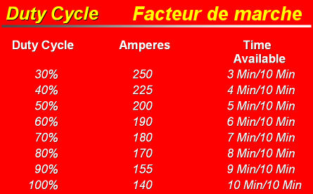

Quand on parle de facteur de marche de 80A a 60%
Sa correspond a quoi ?60% de 10minutes donc min de soudure avant coupure thermique?
05/01/2013 09:29:08
regardez mais il faut que ce soit dans la norme à savoir à 40°C parfois c'est exprimé à 20°C dans ce dernier cas en pratique il faut diviser par 2

Bonjour kevin94r,
Voici des exemples pour comprendre :
Facteur de marche de 100% à 110 ampères à 40°C
Vous pouvez souder à 110 ampères maxi sans aucun déclenchement de la sécurité thermique du poste.
Facteur de marche de 100 ampères à 35% à 40°C
Vous pouvez souder à 100 ampères maxi pendant 3 minutes 30 secondes puis votre poste doit être au repos pendant 6 minutes 30 secondes (pas d'arc allumé pendant 6'30).
Si vous dépassez cette limite, vous obtiendrez très certainement le déclenchement de la sécurité thermique du poste au dessus de 40° C.
Facteur de marche de 80 ampères à 20% à 40°C
Vous pouvez souder à 80 ampères maxi pendant 2 minutes puis votre poste doit être au repos pendant 8 minutes (pas d'arc allumé pendant 8'00).
Prenons l'exemple du poste GYS SMARTMIG 182 :
Il est annoncé par le fabricant français GYS que le facteur de marche est de 80 ampères à 60% à 40°C
Vous pouvez donc souder à 80 ampères maxi pendant 6 minutes puis votre poste doit être au repos pendant 4 minutes (pas d'arc allumé pendant 4').
C'est pour cette raison que nous disons à tous les amateurs et bricoleurs de bien vérifier ce facteur de marche sur les postes bon marché ( low cost ) avant tout achat sinon vous ne souderez que 3 minutes à forte intensité ou bien vous ne grillerez que 10 baguettes enrobées de Ø 2,5 mm à l'heure

Je reviens sur la différence entre le Smartmig 162 ett 182:
En 1, c'est principalement la taille de la carrosserie (carrosserie bien prévue pour une bouteille de 4m3 et non pour le smartmig 162 qui lui est 1m3 max, même si on peut toujours mettre une plus grosse bouteille de gaz...).
Et la 2ème différence est que dans l'un des cas on peut mettre une bobine de diamètre 100mm et 200mm (smartmig162) et l'autre 200mm à 300mm ( smarmig 182).

Je reprends la discussion en cours mais par rapport au besoin énoncé le MIG me parait mieux adapté car le TIG nécessitera une phase d'apprentissage très longue pour parvenir à un bon résultat et il il consommera beaucoup plus de gaz du fait que c'est un procédé 3 à 4 fois plus lent que le MIG et qu'il y a en plus le post gaz assez long en fin de cordon.
Pour la gaz, le minimum pour du bricolage si l'on ne veut pas se ruiner à long terme (voir les simulations que j'ai réalisées dans le dossier déjà mentionné par Dominique), c'est la bouteille de 2,4m3.
Attention aux annonces d'occasion de bouteille de 4,3m3: elles sont illégales et en plus sans contrat vous ne pourrez pas les faire recharger.
Le SmartMIG182 semble un bon choix compte tenu qu'il reste toujours le poste à électrode enrobée de 3,2mm pour les plus gros travaux. Simplement SmartMIG182 permettra de réaliser tous les travaux trop fins ou trop délicat avec l'électrode et il pourra aussi le remplacer pour tout ce qui fait avec les électrodes de 2,5mm.
Après la question a se poser c'est est ce que vous êtes près à payer sensiblement plus pour avoir un poste synergique comme le Pearl de GYS ou équivalent et qui facilite énormément les réglages et qui est aussi un peu plus puissant tout en étant plus transportable.
Arnaud72

y'a t-il une vraie différence entre le smartmig 182 et le gys pearl xl'
#47
17/01/2013 22:23:29
Oui les différences sont énormes entre le SmartMIG 182 et le Pearl:
- le facteur de marche très supérieur (120A à 60% contre 80 A à 60%)
- la puissance plus importante (180A max contre 145A max)
- le système synergique complet du Pearl (réglage hyper simple gradué en mm d'épaisseur de métal contre réglage double de tension et vitesse)
- amorçage plus doux avec moins de projections grâce à une avance du fil lente qui accélère dès que l'arc se produit
- arc un peu plus régulier grâce au courant continu lissé au lieu du courant simplement redressé
- possibilité de travailler aux plus faibles courants (25A environ)
- torche de 3m Binzel au lieu de torche 2,2m compatible Binzel (mais bien quand même)
- le SmartMIG 182 fait plutôt partie de la gamme bricolage alors que le Pearl est un vrai produit professionnel
Je suis toujours gené dans le conseil : autant je trouve le smartMig 162 très bien pour son prix (surtout pour de la carrosserie) autant au delà quitte à payer plus cher, je trouve qu'il vaut mieux passer au Pearl qui fait vraiment une grande différence et qui apporte une vraie satisfaction à l'usage en particulier par son mode synergique complet.
Arnaud72
