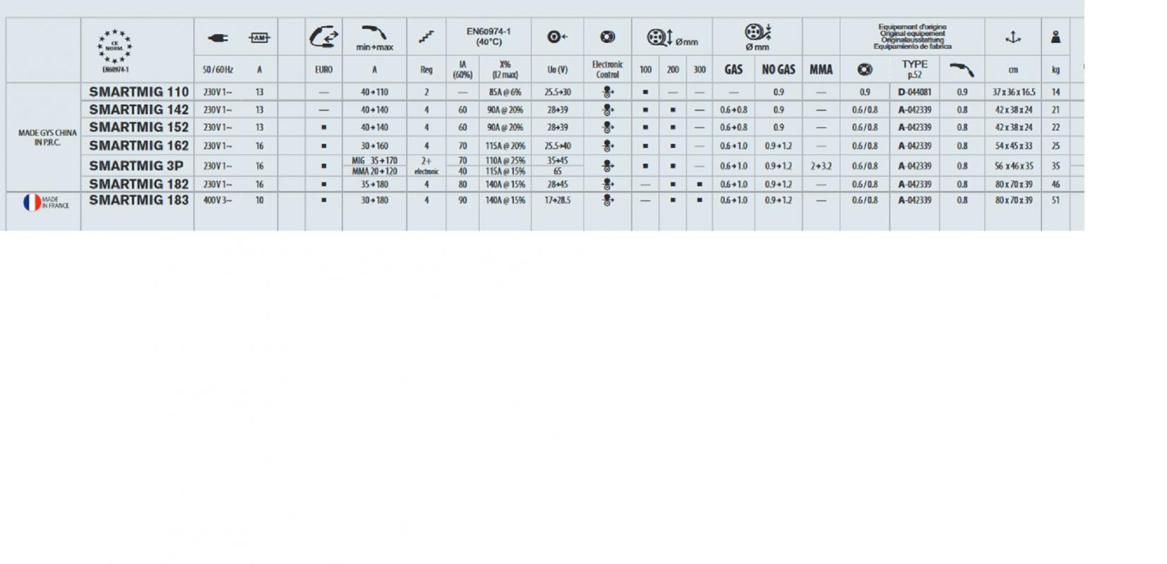

le lien en dessous sur l utilisation d un Smartmig 3P qui ne fonctionne pas très bien en MMA
Achat d'un poste GYS Smart mig 3p
et voici la vidéo du membre Remss sur le comportement bizarre d un multi procédé technologie traditionnel un Smartmig 3P en mode MMA ( soudure à l électrode enrobée )

OS Mirex Remss - OS Mirex Remss a publie une video sur son...
il n y a aucun aucun retour sur le site avec des inverter multi procédé comme le votre qui est déjà un poste de soudure de qualité mode soudure MMA (pour le MIG MAG il n y a pas de souci je pense:) )
