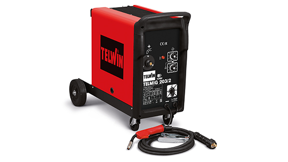

Je recherche avis sur l'utilisation du poste TELWINN TELMIG 203/2, pour un néophite.  Il est uniquement en Triphasé je crois. Ce que je posséde chez moi.
J'ai l'impression que ce poste, n'est pas synergique?   Est il facile d'utilisation pour un néophite?
Est il adapté pour le soudage de tole fine?
https://www.telwin.com/fr/prodotti/index.html?id=821060&clmer=81&clpro=03&cltec=&clali=&clind=&clcar=&ysotc=&progliv1=1&progliv2=2&progliv3=0&progliv4=0&descProdotto=TELMIG%20203/2%20TURBO%20230-400V&idSucc=821061&idPrec=820091&lingua=F
16/03/2022 14:34:42

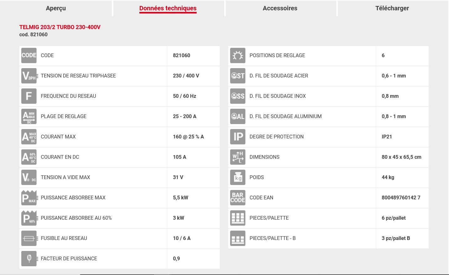

je pense qu'il est bof, gros pour peu de puissance sans être économe en consommation de courant, qu'il a une torche propriétaire, qu'il ne permet pas de souder en MMA ( à l'arc ) alors que pour   à peine plus cher vous pouvez avoir cela ( j'en ai un ) https://www.laboutiquedusoudeur.com/poste-souder-mig-monomig-255-wuithom-1064.html
il a un bien meilleur facteur de marche, tous les câbles sont  généreux et largement dimensionnés , permet de souder en MMA  et surtout est garantie  5  ans.
C'est très important de pouvoir aussi souder en MMA, car dans ces gammes d'intensité le MIG ça va jusqu'à des épaisseurs de 7 mm environ, au delà les risques de collage sont plus que probables et donc en super plan B il suffit de passer en MMA. Il y a une grande différence entre le MMA et le MIG, en MIG c'est la pièce qui commande la puissance nécessaire, en MMA c'est l'électrode enrobée qui détermine les intensités nécessaires
Dans cette marque il y a bien mieux et synergique  le Multimig 215 LCD mais il faudrait casser votre tirelire https://lecomptoirdusoudeur.com/postes-mig-multi-procedes/395-poste-a-souder-multimig-215-lcd-synergique.html

44kg pour un poste tri à transfo c'est vraiment du petit papier comme on dit et comme d'hab pour cette marque

OK merci pour vos avis. Je vois que ce n'est pas un bon choix.
Mecanix, tu dis comme d'hab pour cette marque.   Est ce que cela veut dire que la marque TELWINN, n'est pas du matériel de qualité? en général.
17/03/2022 14:01:46
à chaque fois que l on est sollicité pour un avis ,comme je suis électricien et soudeur je regarde la fiche technique et je compare avec ce que je connais ,à chaque fois la conclusion sur le Telwin est la même :matériel très léger en rapport des prestations qu'il promet
j ai bon poste semi auto triphasé 220A 6 kw  Cerdi typé usage de carrosserie de l époque, il pèse 75 kg et pourtant il n'est donné que pour du fil de 0.6 et 0.8 mm
