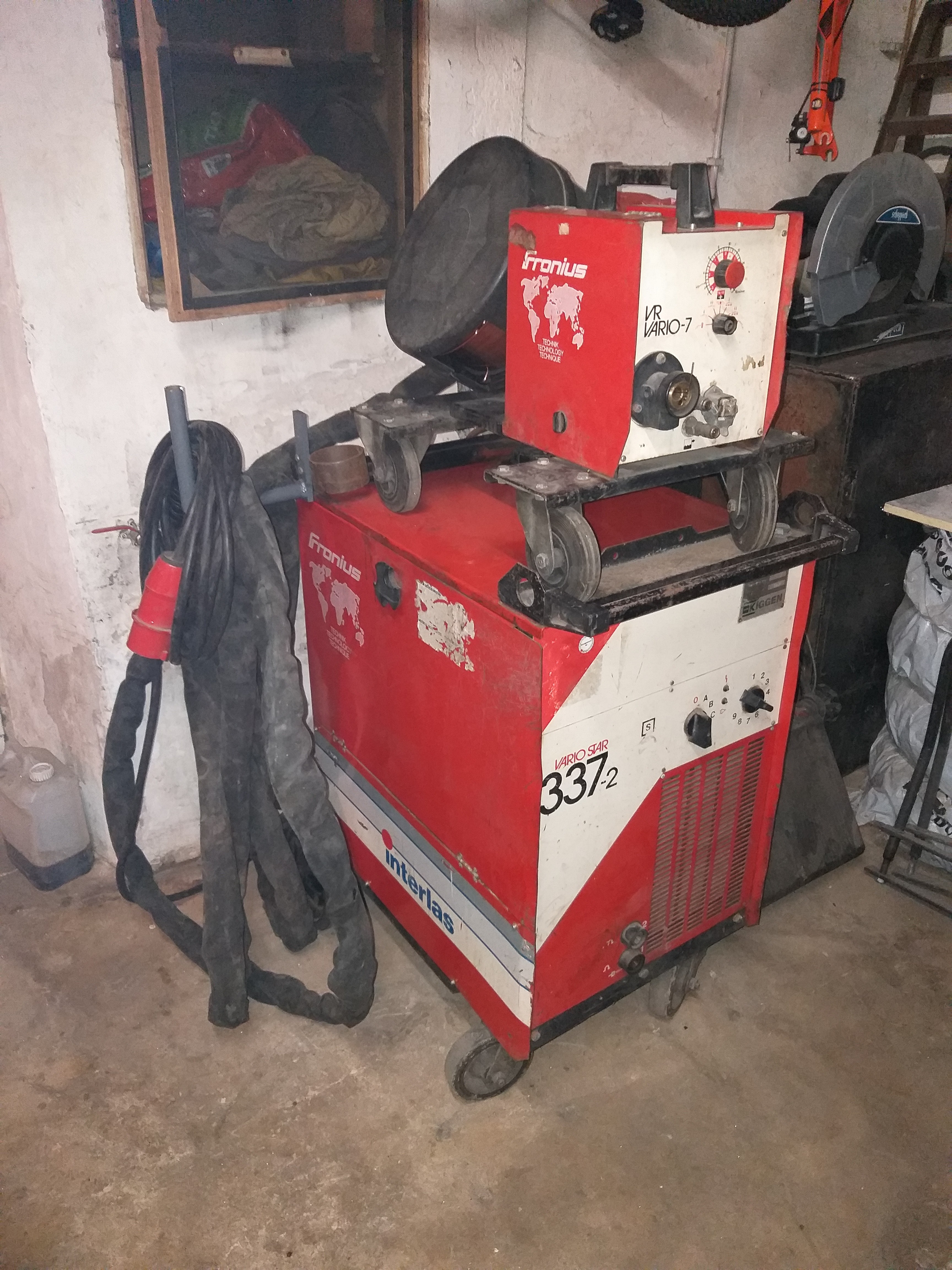

J'ai repéré sur l'équivalent belge du Bon coin un poste Fronius variostar 337-2 à dévidoir séparé. J'aimerais avoir les retours d'expérience des utilisateurs qui ont un modèle similaire.
Je souhaiterais également savoir à quoi sert la prise grise et le petit fil qui rentre dans la torche sur la face avant du poste.

bonsoir
il faudrait voir la torche mais il y a surement une commande supplémentaire ou un push pull de prévu

Merci de ta réponse.
Donc ça pourrait servir pour augmenter la vitesse du fil par exemple ?
14/04/2021 08:06:59
première question la torche a elle un connecteur euro coté poste ?
2sd question on peut avoir une photo de la poignée de la torche ,il y a plusieurs commande ou une seule
combien de contact dans cette prise auxiliaire
arrives tu a souder si tu la débranches

Je ne peut pas encore le dire, c'est un poste qui me fait de l’œil sur un site de vente.
Je voulais savoir à quoi ça servait avant de prendre contact pour l'achat
C'est juste une photo que le vendeur a publié.
14/04/2021 11:23:21
pareil pour moi ,tout ce que je vous ai suggéré n'est que pure supposition ,je n en ai jamais vu de près
la façade indique montre un poste à commutateur
mais le nom laisse penser qu'il y a un appui électronique pour gérer l'arc
il est impératif d'essayer l objet avant achat avec un habitué

Merci beaucoup pour ces infos.
J'ai lu le mode d'emploi et la fonction de cette prise est peu explicite. Ils parlent de " fiche de commande de la torche ou de l'appareil de commande d'automate "  Je ne vais certainement pas l'utiliser.
Je me rend chez le vendeur samedi et je pense revenir avec ce poste. Mais je crois que je devrai encore relire ce mode d'emploi à maintes reprises.
Pour commencer, je me contenterai de souder en mode "par points" et 2T / 4T

bonsoir
les modes 2t 4t et point ne nécessitent qu'une commande à 2 fils intégré au connecteur de torche
il faut plus de fils quand il y a des fonctions plus élaborées comme la dureté de l arc ,la vitesse de fil ou les push pull

Voilà, le gros bébé est à la maison.
Et j'ai été agréablement surpris en le voyant; il est équipé du refroidissement liquide de la torche.
Par contre le vendeur n'a jamais utilisé la prise mystère, en je crois qu'il en sera de même pour moi.
