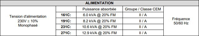

Je souhaite investir dans un poste MIG/MAG de marque Lincoln et je souhaiterais savoir lequel choisir par rapport à mon installation électrique monophasée.
Je suis équipé d'un compteur Linky avec un abonnement de 9 Kva.
Dans la gamme Lincoln, j'ai le choix entre :
  • Powertec® 161C - K14040-2
  • Powertec® 191C - K14045-1
  • Powertec® 231C - K14046-1
  • Powertec® 271C - K14047-1
Si j'ai bien vu, les modèles 231C et 271C ne passeraient pas avec mon abonnement de 9 Kva. Correct ?
Il me resterait que le modèle 191C.
Pouvez-vous me confirmer mon choix ?

11/11/2020 11:03:53
sur quels éléments tu bases cette affirmation
cdlt

12/11/2020 08:20:30
Je me base sur la documentation Lincoln.
Voici le lien : https://assets.lincolnelectric.com/assets/EU/OperatorManuals/IM3015rev09-FRE.pdf
Voir la page "Caractéristiques Techniques" au début du document.
Amicalement,
Christophe

13/11/2020 18:49:15
Sur le tableau "Alimentation", on peut voir la puissance absorbée pour chaque modèle.
Spec Technique
J'en déduis donc que les modèles 231C et 271C vont faire disjoncter mon compteur avec respectivement 10,6 Kva et 12,9 Kva. Mais je me trompe peut-être.
Amicalement,
Christophe
14/11/2020 00:45:24
effectivement je m'étais fié à cette doc
https://lincolnelectric.com/fr-fr/equipment/Pages/product.aspx?product=K14047-1(LincolnElectric_EU_Base)
ou on indique 32A en entrée
https://lincolnelectric.com/fr-fr/equipment/Pages/product.aspx?product=K14046-1(LincolnElectric_EU_Base)
et la 25 A
et si on calcul P=UxI entre l entrée et la sortie c'est cohérent compte tenue des pertes
tout ça quand tu vas souder à fond seulement
ça reste des postes à transfo et dans ce cas c'est toujours mieux en triphasé
