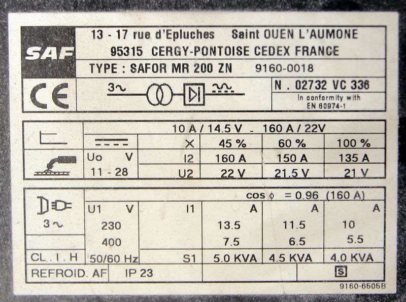

Des news: Finalement je me suis orienté vers un Safor MR200. Un occasion à tarif très incitatif!
C'est un poste triphasé que je vais essayer d'utiliser avec du  220V. Il fait 5KVA maxi. Je vais l'utiliser que pour de petites puissances 3KVA je pense.
Je pense donc faire une conversion à l'aide de condensateurs. Je pense que 100µF à 300µF devraient suffire....Mais comment connaitre la valeur des condos? Pour un moteur cela se calcule facilement, mais pour un transfo pour qui son intensité varie en fonction des réglages? Les tensions risquent de varier et nuire au bon fonctionnement de l'appareil. Tests faciles à faire, j'ai les tensions a vide constructeur...Il me manque les condos
L'autre soluce, est d'utiliser un variateur mono/tri. Mais ceux-ci sont généralement dédié aux moteurs...
Sinon, un groupe électrogène...
Des avis ou expériences?

ça s'appelle comment chercher des emmerdements la ou il n y a pas lieu
le mythe de comment faire du tri avec des condos !! c'était bon il y a 50 ans mais à l ère de l électronique de puissance ça
n'a aucun sens et je serai curieux de connaitre le prix de condensateur de bonne qualité

Je partage l'avis de mecanix. La "bidouille" du condensateur n'est valable que pour les appareils inductifs : les moteurs asynchrones jusqu'à 750 W (parfois un peu plus) avec une perte de 1/3 de puissance et couple de démarrage très faible.
Un poste à souder est un appareil résistif, cela ne marchera pas. Le variateur est une solution pour "faire" du 230 V tri à partir du 230 V mono, mais pour 5 KVA il va couter plus cher que le poste.
Ce ne sont pourtant pas les postes en mono 230 V qui manquent...

En désespoir, j'ai pris le poste cité. En regardant les caractéristiques électriques, et en l'utlisant pour souder en 0,8 du 1mm voir 1,5mm, j'ai pensé (peut être à tort), que sortir du 4KVA devrait être possible à moindre coût...
Le premier test avec un variateur moteur de 1,5KVA est un échec au dessus de la position 3 ! (Grosse chute de tension...).
Je vais me mettre en quete de condos. 6 à 8 condos de 40-50µF/350V. (pour garantir un courant suffisant).

Salut, j'ai déjà converti un pont de 5,5KW par une batterie de condos. J'ai effectivement une perte, mais cela suffit car surdimensionné. J'ai eu des soucis de qualité de condos qui ont été résolu par multiplication de condo pour réduire le courant...
Pour un transformateur, effectivement j'ai un doute....Mais la tension étant redressée derrière, peut être que...
Un condo coûte entre 6 à 10 euros voir moins à l'étranger...
