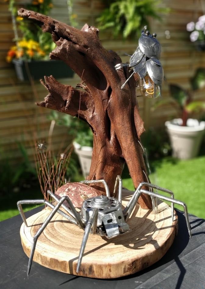

Étant à l'arrêt maladie depuis novembre pour dépression sévère :( et étant bricoleur et artiste par hobby depuis de nombreuses années, j'ai commencé à créer des petites sculptures en matériaux de récup afin d'étancher ma soif de création !
Néophite dans ce vaste monde qu'est la soudure, j'ai terminé ma première sculpture par soudure arc et finition en brasage étain.

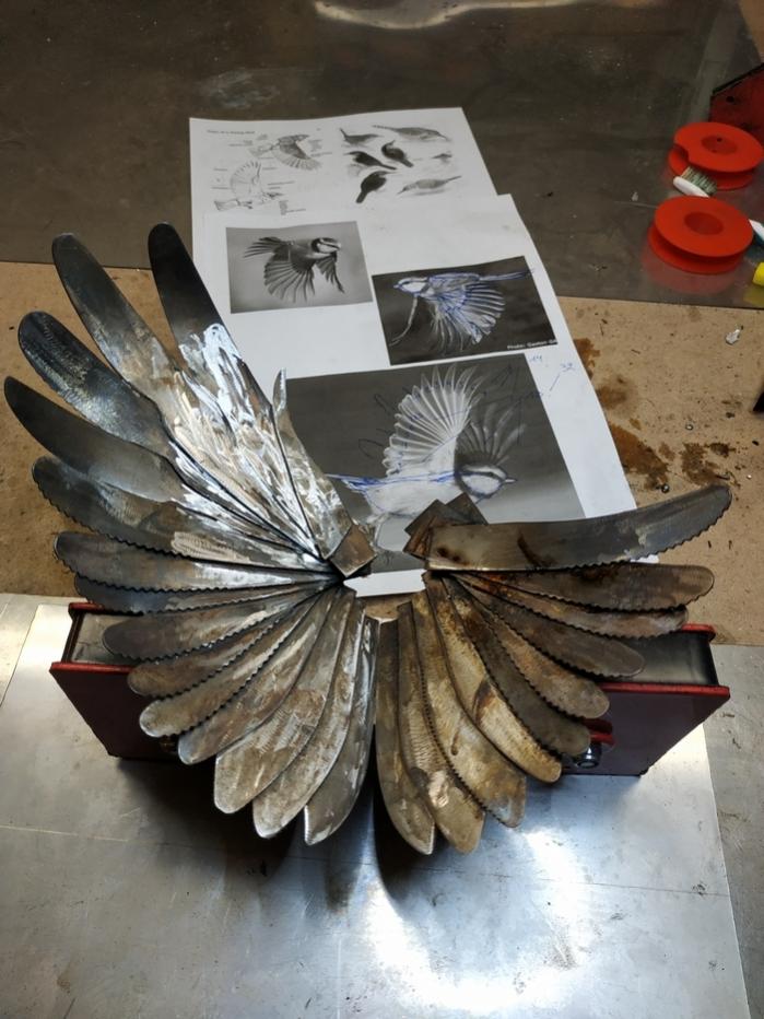

Difficile de souder de petites pièces ou de très fines pièces comme des cuillères, couteaux ou autre.
Si je ne m'abuse, le plus approprié pour ce faire reste le mig ?
Si tel est le cas, ayant un papa soudeur de métier, que me conseillez vous comme poste mig pas trop cher ? pour de la soudure précise et de faible épaisseur, que me conseillez vous comme mélange argon/co2 et bobines ?
