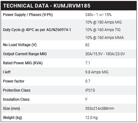

Je vous présente le UNIMIG VIPER 185 (ses caractéristiques, la photo du poste ne vous aidera pas beaucoup ;))

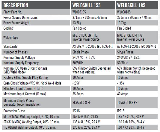

Suis de son acolyte, le CIGWELD WELDSKILL 185 (un Australien, mon préféré):

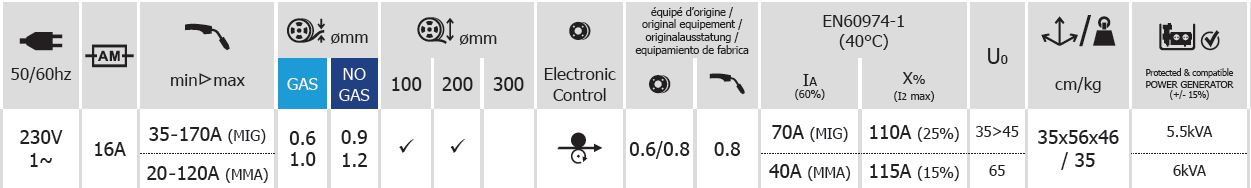

Et enfin notre Frenchy (cocorico!) le GYS SMARTMIG 3P :
Ces trois postes sont globalement au même prix de 830€ (prix local, noix de coco non fournie, quand je vois qu'ils sont aux alentour de 500€ en métropole je pleur). 830€ pour le poste seul c'est mon budget max! Après je rajouterai les EPI, bouteilles (gaz et pinard), la deuxième torche montée alu, ...
Mes impressions concernant ces 3 postes :
Dès le peu de compétences que j'ai en matière de sélection de poste à souder, le WELDSKILL 185 me parait être le meilleur des 3 car il possède :
- La meilleure tension à vide (U0) de 69V
- Un facteur de marche supérieur au SMARTMIG 3P (par extrapolation) et équivalent au VIPER 185
- Garantie 2 ans contre seulement 1 an pour les deux autres postes
Le VIPER 185 me parait bien mais possède des caractéristiques légèrement en dessous du WELDSKILL 185.

le Smartmig 3p est le plus mauvais de tous surtout en mode MMA avec son facteur de marche ridicule de 40 ampères à 60%
avec ça vous n'allez pas faire du bon travail je le crains

Maintenant, la présentation des bébêtes que j'ai repéré :
pour du matériel semi professionnel avec les postes de soudure au dessus je suis un peu sceptique
