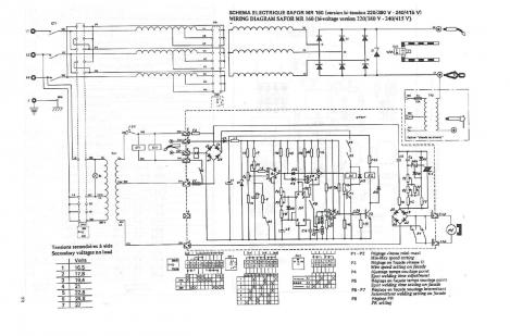

Mon poste à souder SAF SAFRO MR160 venant de lâcher (transfo hs ...)

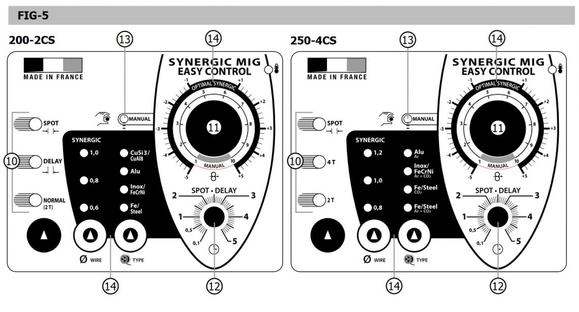

bonjour Pupsy:)
le plus gros poste GYS MIG MAG fonctionnant en 230 volts monophasé
il nécessite une alimentation 230 volts monophasé avec une ligne protégée à 32 ampères
ce poste est livré sans prise mâle secteur sur le câble d'alimentation du poste de soudure
description technique sur le lien en dessous
http://www.gys.fr/pdf/datasheet/fr/020368.pdf
la gestion du diamètre du fil en mode synergique s’arrête au diamètre 0.8
les galets 0.6 peuvent êtres montés dessus par contre le réglage se fera en manuel

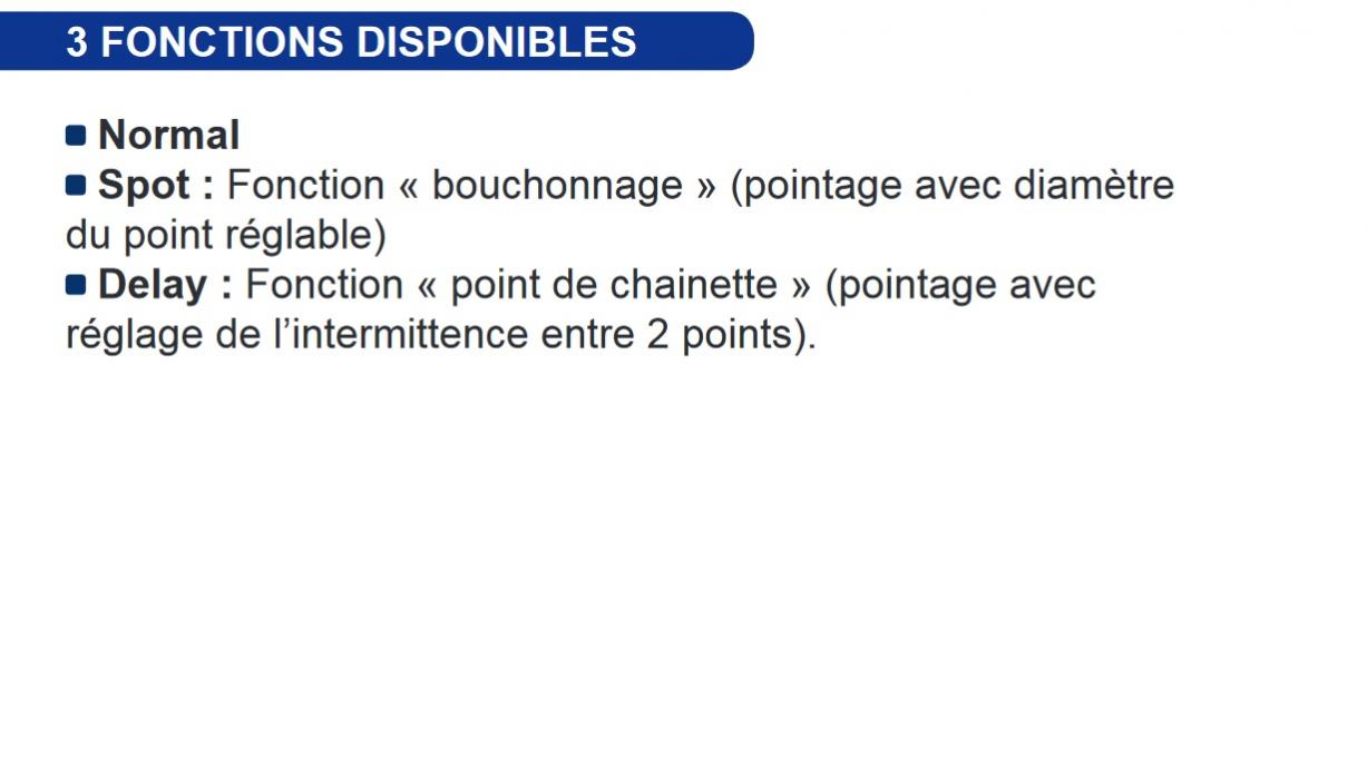

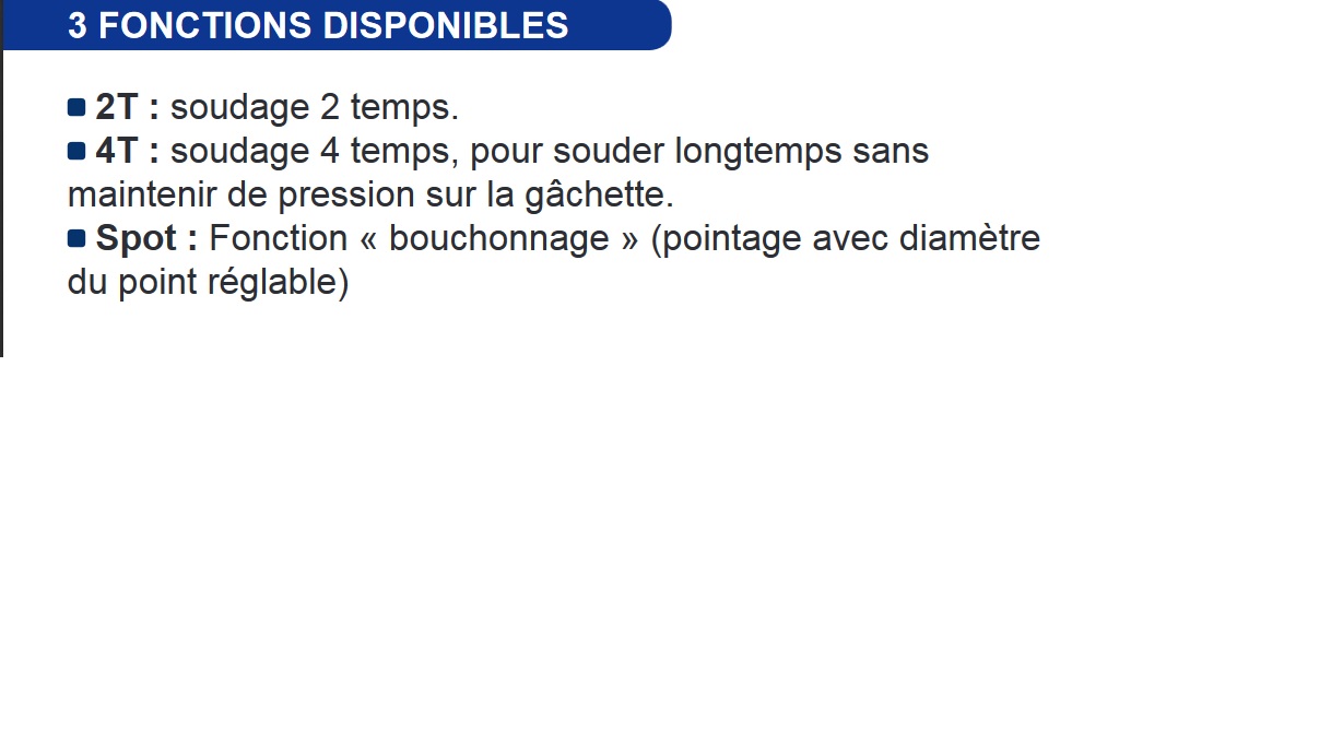

il est moins fait pour la carrosserie que le 200 : le 200 n'a que 2 galets par contre :(
en dessous le tableau de bord des deux postes juxtaposés
un paramètre de réglage en plus pour le 200 rapport au point de chainette bien utile en carrosserie
avec le réglage de l'intermittence entre deux points et la synergie pour le fil 0.6
mais il est beaucoup moins puissant
il ne nécessite qu'une protection 16 ampères
la description du 200 sur le lien en dessous
http://www.gys.fr/pdf/datasheet/fr/020351.pdf
une petite différence avec le 250 4cs
qui ne possède pas ce réglage d’intermittence
voila vous avez quelques précisions en plus
amicalement Ricou26:)

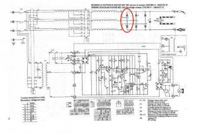

Pour mon SAF 160MR (donc celui en rade qui va faire office de dépannage)
j'ai regarder pour changer le pont de diode et environ 200€ la pièces seule.. possible de remplacer le pont de plusieurs diode en montant une ou deux diode de se type ?
VS-1N3290R | Diode Montage filete, 100A, 300V, VS-1N3290R, Filetage sur anode | RS Components
13/10/2018 20:53:35
Envoyé par Pupsy
Oui, vous pouvez refaire un pont de diode à partir de diodes individuelles. Par contre, je pense qu'il vous en faudra plus qu'une ou deux : normalement, c'est 4 en monophasé, et 6 en triphasé (pour un redressement complet).
Sur les ponts de diodes, il y a parfois un schéma sur le boîtier qui représente les diodes individuelles qui sont à l'intérieur. Si vous avez le composant d'origine à portée de main, vous pouvez regarder.
Si vous avez des infos sur ce composant à 200 €, comme un numéro de référence ou mieux, une documentation, je peux vous aider à choisir les diodes individuelles.
Pupsy En ligne le 06/08/2023 à 10:46 (17 messages sur soudeurs.com)
14/10/2018 15:37:44
Il y a en tout 3 ponts dans le poste, et un seul est hs reference dans la notice saf : 00181039
14/10/2018 16:55:01
Ok, je comprends mieux.
Je pense que nous avons un problème de vocabulaire.

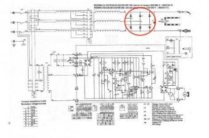

Le pont de diode, c'est l'ensemble des 3 composants présents dans votre poste, qui ont chacun 2 diodes :
Le composant que vous montrez sur la photo, je pense qu'il s'agit d'un bras de pont, comme sur le schéma c-dessous :
Ce bras de pont serait composé de 4 diodes.
Sur le schéma, il n'y en a que 2, mais chaque diode du schéma est composée de 2 diodes en série ou en parallèle. Tout cela est à confirmer, car la photo ne me permet pas de tout voir.
En tous cas, dans les listes de pièces détachées, la désignation du composant est "Diode multicellules BRA 4 - 04", ce qui semble confirmer l'hypothèse.
Pouvez-vous svp, prendre une photo de l'autre côté du composant, pour que nous puissions voir les boîtiers de diodes ?
Pouvez-vous également renvoyer le schéma avec une meilleur résolution ? (Après avoir inséré l'image, double cliquez sur l'image et sélectionnez "grande" ou "taille réelle". Chez moi, l'image est toute pixélisée).
Bonne soirée,

14/10/2018 18:31:09
Ah effectivement, erreur de langage pour moi..
De mémoire les deux cotés sont identiques, mais je vérifierai demain matin.
je ré-insère le schéma en grand
Merci pour le temps consacrée;
le pdf pour vraiment voir clair...

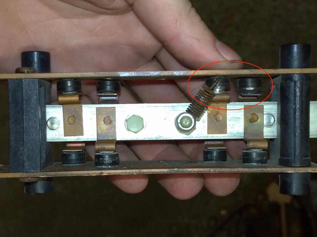

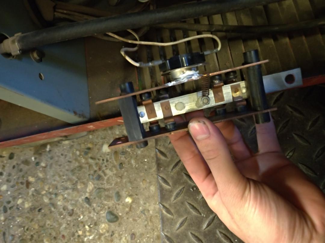

Pour suite (avec du retard) photo du bras
(les deux ressort servent a maintenir en pression un capteur (sécu de chauffe certainement )
07/11/2018 21:53:31
Merci pour les photos.
Alors, je pense que nous avons 8 diodes en tout.
Et je pense qu'il s'agit d'un boîtier de type 104-04, voir pièce jointe.
Vous pouvez éventuellement confirmer en vérifiant que les dimensions correspondent à celles du document.
Si vous pouvez relever les indications complètes écrites sur les boîtiers des diodes, on peut essayer de voir si ce modèle de diode est encore disponible ?
Par contre, il semble que les diodes ont été trafiquées pour le montage, à savoir les pattes coupées puis le boîtier directement brasé sur la barre en cuivre d'un côté, et sur le clinquant de l'autre. Ceci, pour une meilleure évacuation thermique.
Si on peut retrouver ce modèle de diode, il faudra refaire tout ça à l'identique et avec soin.
D'ailleurs, je pense avoir repéré deux diodes cassées :
On voit que les boîtiers sont fendus. Il n'est pas impossible que d'autres diodes soient cassées, même si pas fendues.
Vous êtes sûr pour les ressorts ? On dirait plutôt qu'ils sont attachés à une vis et un écrou en plastique ? Je dirais qu'ils servent à maintenir une pression entre les plaques de cuivre et les diodes.
Est-ce qu'ils étaient déjà détachés d'un côté ? Si c'est le cas, ça pourrait expliquer une casse des diodes, suite à une mauvaise dissipation de chaleur.
