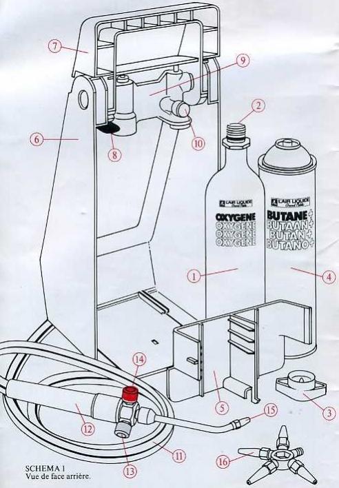

J'ai acheté très bon marché chez Emmaeus un ensemble coxynel, sans avoir de connaissance sur ce produit. Je m'aperçois maintenant en regardant sur le net, que le chalumeau ne possède pas de robinet de réglage entre l'oxygène et le butane ! Il ne semble pas qu'il y ai une place ou ce robinet devait être fixé, mais la lance est fixée directement sur le manche ! Sur le détendeur, il y a un bouton qui permet d'ouvrir ou de fermer le gaz, une fois que la poignée est abaissée. Existerait il une version ancienne, sans ce robinet de mélange ou le réglage serait fixe, et au bout de la lance faut il obligatoirement une buse comme celles que je vois sur un éclaté de ce coxynel ? Pour les travaux de soudage, j'utilise un poste électrique. J'ai acheté ce coxynel pour d'éventuels travaux de plomberie, ou je me suis aperçu qu'un soudage à l'aide d'une lampe a souder a gaz ne permettait pas de souder au cuivre ou à l'argent car la dissipation thermique a travers les éléments est trop importante pour obtenir la bonne température.

Voici un descriptif du poste à souder avec chalumeau COXYNEL de AIR LIQUIDE
Le chalumeau est équipé de deux robinets pour assurer le réglage de la flamme.
Merci pour votre réponse.
J'avais vu sur le net un éclaté semblable au votre mais avec une annotation :"si chalumeau réglable" ce qui m'avait mis la puce a l'oreille !
Après votre réponse, j'ai de nouveau recherché sur google en utilisant la fonction "image" et là , j'ai vu un chalumeau semblable au mien avec le commentaire, je cite: " Le brasage des tubes en cuivre se fait aisément avec un appareil nouveau venu sur le marché, le chalumeau oxybutane Coxynel. Il s'allume très facilement, les débits d'oxygène et de butane étant préréglés en usine. Il suffit de faire basculer la poignée, après déverrouillage du cran de sécurité, et de présenter un allume-gaz ou une allumette."
C'est la version que j'ai !
Il reste du gaz et je peux l'allumer. Il fait alors une flamme plutot rouge et dès que je veux augmenter le débit, il s'éteint !
Peut être une des bouteille est vide ? l'oxygene ?
Avez vous un diagnostic a ce sujet ?
Pour ce qui est du chalumeau, je n'ai pas de buse, mais il y a à l'extrémité un trou très petit qui me suffirait dans doute pour le peu de travaux que j'ai a faire
