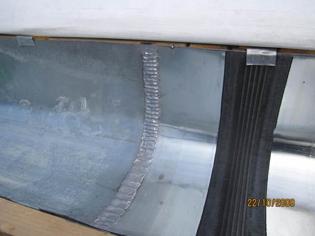

Bonjour, Bonsoir à tous,
Il est facile de trouver des vidéos ou des pages expliquant les grandes lignes de la brasure des zingueries (donc du zinc, souvent allié avec un peu de Cu et Ti), je pratique la chose sans trop de mal pour mes besoins personnels en toiture (avec fer à panne cuivre Express de couvreur).
Toutefois par curiosité je suis à la recherches d'images (fixes ou mobiles) et/ou d'infos (livres ?) sur l'art de ce brasage. Réalisation de côtes sur surfaces verticales, utilisation de cuillières pour former de grosses côtes, coutil/patte-mouille, et tout ce que je devine sans le voir comme savoir faire des anciens (et des compagnons actuels ?), que ce soit pour le zinc + brasure étain/plomb ou pour les couvertures en plomb, pour les canalisations en plomb...
C'est vrai que ce n'est pas du tig sur alu ou du soudage laser, mais ça me semble aussi faire partie du monde du soudage, d'où cette question à cet endroit...
Merci par avance.

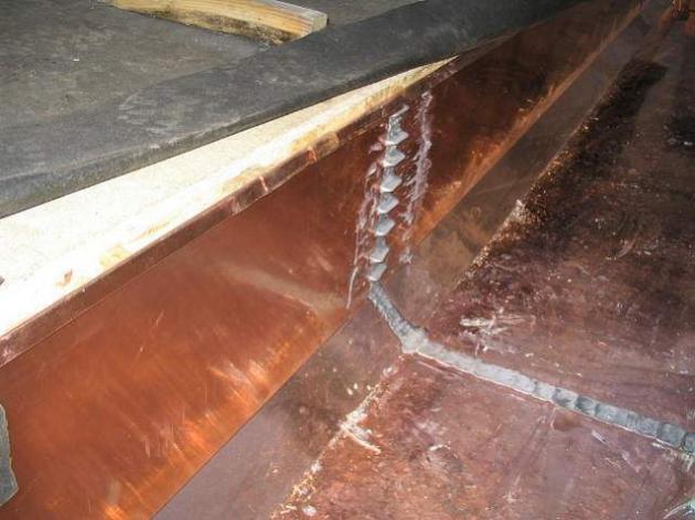

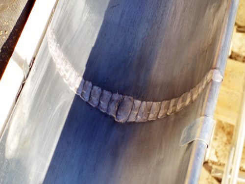

Dusweld1, merci pour ce document que je connaissais.
Depuis ma demande j'a trouvé quelques bricoles :
- Une vidéo ''publicitaire'' VMZinc/Express mais où l'on voit déja quelques gestes (la jonction ''à plat'' est facile !...
Sur une chanlatte en place ce n'est pas aussi évident...) :
http://youtu.be/XMuM12ANnmo
- Un Manuel ancien de zingeur (excellent document !)
(téléchargeable en pdf si souhaité)
Lien d'un manuel ancien des pratiques du zingueur
- Quelques Photos de brasures (issues du web, je prie pour que les auteurs ne m'en veuillent pas...)
Cotes réalisée je pense ''à la cuillère''
Je me doute de la manière de faire (plaquer une cuillère en acier et y ''couler'' la brasure), mais j'aimerai bien voir !
A+
