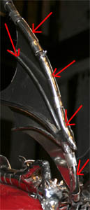

Je voudrai faire une brasure forte de deux parties d'inox
tole de 0,8 mm et rond de Ø 6 mm de diamètre.
J'ai pour matériel un chalumeau gaz butane et oxygène de marque rothenberger ref roxy 60L
Je souhaiterai savoir quel type de métal d'apport ou d'enrobé je dois utiliser?
En recherchant j'ai trouvé tous type de brasure pour étain-plomb-cuivre-acier mais rien en ce qui concerne l'inox idem pour le flux décapant.
Pouvez-vous s'il vous plait m'aider dans ma démarche?
D'avance merci
Salutations cordiales

Bonjour cargall33,
Il est possible de braser l'inox (brasage fort > 600°C).
Pour les petites pièces à faible surface d'échange thermique, un chalumeau bigaz butane/air peut faire l'affaire.
Toutefois, il faut que tu prévois des joints par recouvrement pour assurer la capillarité de l'alliage utilisé à base d'argent (> 45%), de cuivre et de zinc sans cadmium et l'utilisation d'un flux décapant en pâte adapté à la brasure choisie.
ed_2041_ed
Généralement plus le pourcentage d'argent est élevé dans l'alliage de brasage, plus basse est la température de fusion et de liquidus, mais plus élevé est le prix de vente.
CASTOLIN préconise la brasure 1020, 1030, 1702
Il sera nécessaire de bien décaper les résidus de flux solidifié après brasage.
Salutations.

merci pour ta réponse très précise. N'étant pas très familiarisé je suppose
que le tableau que tu a rajouté correspond à des normes universelles. Mais que signifie
BS 1845 ?.et AG 14 ?. est-ce des références
Je te joint une photo de ce que je veux souder.
je pense que c'est ce que tu appelles
un joint par recouvrement
plus une de l'ensemble
