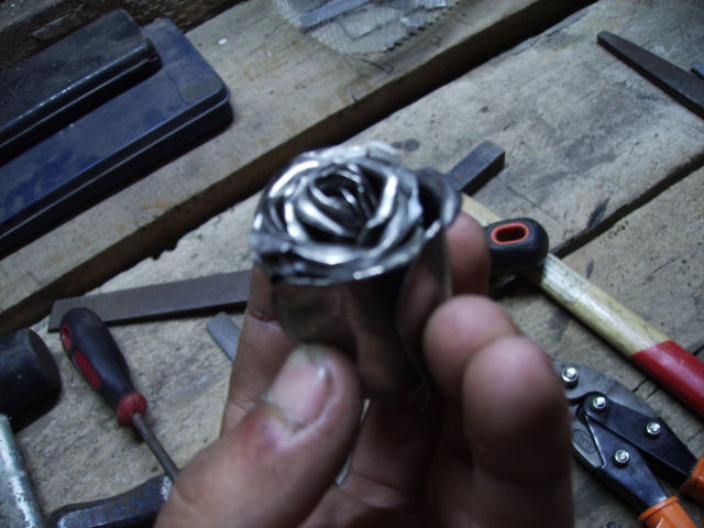

Bonjour tout le monde,
J'aurais besoin d'un conseil :
Je dispose d'un chalumeau oxygène/propane/butane
Je voudrai savoir comment est il possible d'assembler de la tôle d'inox alimentaire très fine (1mm je pense)
J'ai fait des essais sans métal d'apport, mais l'inox a tendance a cuire, et lorsque j'ai fait l'essai avec une baguette de brasure (pour acier) la brasure n'adhère pas.
J'utilise une microbuse, et je ne dispose pas de poste TIG. faut il utiliser de la brasure argent'
A savoir que c'est pour assembler une rose, donc il n'y a pas non plus besoin que les soudures soient robustes ou même qu'elles soient traitées.
J'ai choisi l'inox juste pour la couleur.
Merci d'avance pour vos propositions.
05/07/2009 16:09:08
Vous optez pour des baguettes enrobées de flux Ø 1,0 mm à Ø 1,5 mm maxi avec de la brasure à 55% d'argent et un mini-chalumeau type Spotflam ou bien du flux décapant de brasure en poudre ou en semi-liquide et de la baguette nue de brasure Ø 1 mm à 55% d'argent.
Vous serez aimable de bien vouloir nous faire un retour d'expérience.
