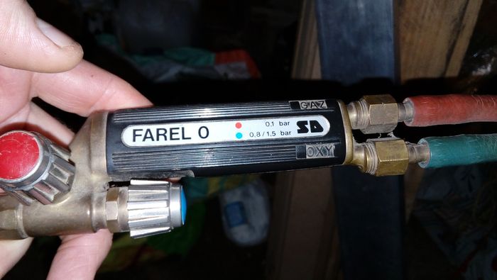

J'ai acheté un poste Sauvageau d'occasion (en bel état apparent) : bouteille de 1m3 O2 et chalumeau farel O.
Malgré pas mal de recherches sur ce forum et sur internet : Ma question : impossible de savoir si mon chalumeau est équipé d'anti-retour ?
Je n'ai pas trouvé de dénomination précise en plus de "farel 0" (du genre SI ou NF, etc.. ).
Visuellement, je ne vois pas d'anti-retour sur les tuyaux ou sur les manos ou en sortie de chalumeau.
Je joins une photos, quelqu'un saurait-il si les anti-retour sont intégrés dans ce modèle de chalumeau ?
Merci d'avance de vos retours,
15/05/2023 07:34:37
La photo que vous présentez est un Farel0 LD normalement les anti retours sont montés sur les tuyaux et vissés sur le chalumeau
voici a signification des abréviations
SI= sécurités intégrées (dans le manche)
NF= lance fixe
LD= lance démontable
LM= lance malléable
Christwin
voici un farel 0 SI
Chalumeau soudeur FAREL-0 SI - lance démontable et antiretour pare-flamme  intégrés dans le manche - OERLIKON | PROLIANS

OK, merci pour la réponse, effectivement j'avais vu les différents type dans l'autre Post.
Du coup, je vais acheter ça et les mettre à 1m du chalumeau, à moins que je ne prenne des modèles vissables sur le chalumeau.

pour moi la meilleur solution c'est les antiretours vissés directement sur le chalumeau

Oui, mais je pensais à l'avenir si jamais j'achète un chalumeau oxycoupeur.
Le type de filetage sur le chalumeau est du 16X150 G ???

pas de problème si vous montez un chalumeau coupeur copel 0 les raccords d'entrés sont en 12x100 mais attention les bouteilles d'oxyflam font 1000 litres en OX et 800 litres en AD et un chalumeau copel 0 avec une buse de 10/10 pour couper de 10 à 25 mm consomme 2310 l/h en OX et 280 l/h en AD .
