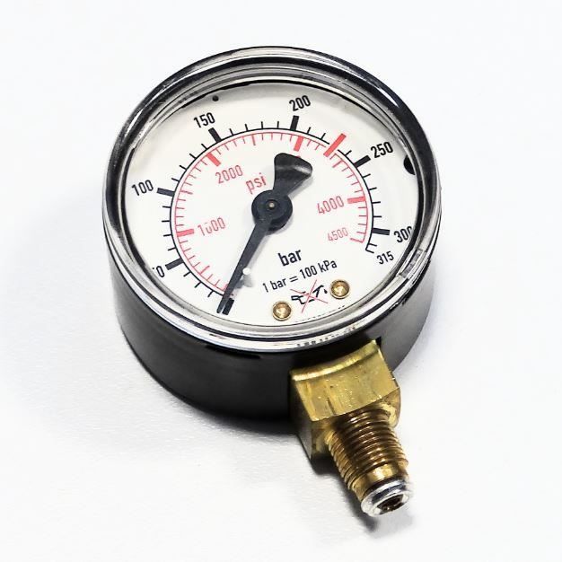

possédant un oxypower 500, pas grande explication sur les indications du manomètre !
pouvez vous m’éclairer? Merci

Ensuite, sous réserve qu'il s'agisse bien d'un poste "Oxypower R 500", et que le manomètre correspond bien à la photo ci-dessous, il est évident qu'il est destiné à afficher la pression de la bouteille d'oxygène et donc le contenu restant. Contrairement au gaz qui est liquide et dont le contenu est asse facile à estimer, l'oxygène est stocké gazeux et la différence de poids de la bouteille pour 500 litres n'est que de 715 grammes. Difficile à différencier du poids de l'emballage...
