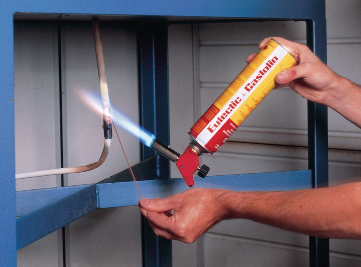

Pour refaire ma plomberie j'utilise un chalumeau branché avec une cartouche jetable Rothenberger Maxigas 400.
Tout en tuyau de cuivre et brasage tendre avec un alliage étain-argent à 3,5%.
Jusqu'à présent je n'ai pas rencontré de problème mais là je me pose une question concernant la sécurité.
Je dois souder un raccord cuivre diamètre 12 mm mais les tuyaux à raccorder se trouvent au niveau du sol.
Donc, à cause de l'encombrement de la cartouche de gaz, je n'ai pas d'autre solution que de chauffer en retournant la cartouche tête en bas.
Avant de me lancer je souhaiterais avoir un avis sur la sécurité de l'opération car le site Rothenberger ne donne aucune information sur l'utilisation de la cartouche dans ces conditions.
Sauriez-vous si je peux faire la soudure dans cette position en sécurité ?
Faut-il que j'achète un autre type de chalumeau ?

C'est tout simple : il ne faut jamais retourner une cartouche de gaz car ce ne sera plus du gaz qui va aller vers le gicleur, mais du butane liquide. Il vous faut utiliser une autre source de chaleur.
D'ailleurs utiliser une flamme pour souder à l'étain n'est absolument pas une bonne idée.

Il serait bon de préciser le matériel employé en joignant une photo, car lorsque je cherche "Rothenberger Maxigas 400" sur le net, je n'ai que des chalumeaux séparés.
Les systèmes monoblocs sont généralement des "Multigaz 300" ou "Mapp"...
Quoi qu'il en soit, il existe des appareils monoblocs utilisables en toutes positions comme le Castolin 1450 (lire la fiche technique).
Il est donc possible que le votre en soit également capable.
Logiquement, surtout à notre époque, si le fonctionnement tête en bas présentait un quelconque danger ce serait écrit en lettres énormes dans la doc et sur la cartouche ! ;)

J'ai un ROTHENBERGER EASY FIRE.
Voici le lien pour la bouteille Maxigas 400 ->
ROTHENBERGER Maxigas 400 - Gaz haute capacite, coupe et brasage forts pour des temperatures de flamme jusqu’a 2200 deg C. Cartouche de gaz avec raccord filete 7/16“ UE.
Pour l'instant j'ai fait les 3/4 du travail sans problème. Les bouteilles maxigas 400 ou multigas 300 s'adaptent dessus et fonctionnent sans pb.
La maxigas est mieux car elle permet de chauffer plus rapidement les tubes.
Et ça passe mieux avec les gros diamètres (j'ai soudé du 18 sans difficultés).
Je me pose la même question que Yann:
c'est le mélange gazeux ou liquide qui va sortir de la valve vers le chalumeau ?
Par ailleurs, je suis tombé sur cette vidéo ->
YouTube le commentaire nous dit qu'il faut attendre 1 minute avant de retourner la bouteille.
Mais comme les conseillers ne sont pas les payeurs je préfère avoir d'autres avis.
Question subsidiaire:
La possibilité de le faire fonctionner la tête en bas (ou cartouche horizontale) dépend du chalumeau ou de la conception de la cartouche ?

Pour en revenir au sujet et à la question de JulienRobert, il vous suffit de faire l'essai en prenant toutes précautions utiles et ainsi vous saurez.
Renversez votre cartouche après avoir allumer le chalumeau depuis 1 minute
