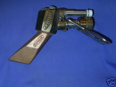

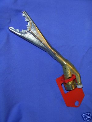

Fober, mon amateurisme ne me permet pas de vous conseiller d'acheter tel ou tel équipement mais je peux vous dire avec quoi j'ai pu faire des brasures cuivre/argent ( alliage Castolin 1802 ) aisément sur du tube de cuivre diamètre extérieur 16 mm très courant en plomberie.
J'ai acheté un chalumeau air_propane EXPRESS ( je l'utilise avec du butane en bouteille de 13kg sans détendeur). Je l'ai acheté avec ces accassoires :
qui ont parfaitement répondu à mon besoin brasure forte Cu/Ag (photo de gauche) et soudure tendre à l'étain/plomb (photo de droite) pour souder mes cheneaux et descentes de goutières en ZINC.
J'ai aussi un bruleur qui permet de bruler les mauvaises herbes dans le jardin plutôt que d'utiliser des désherbants.
Il faut avoir présent à l'esprit quand on veut braser qu'un chauffage étendu est bien préférable à un chauffage très ponctuel du moins SI l'espace n'est pas exigu ( les brasures fortes se font idéalement dans un four sous atmosphère réductrice. On remplit le four et on y fait circuler un mélange d'hydrogène et d'azote parfaitement dosé pour que l'on ne puisse JAMAIS avoir une atmosphère explosive quand le mélange se répand dans l'air ). Dans tous les cas il est indispensable de se procurer un écran thermique afin de protéger le mur ou d'autres choses qui se trouveraient au voisinage de votre travail. On a utilisé pendant longtemps des plaques d'amiante, il faut voir quels sont les matériaux de substitution actuellement. Il est sain d'avoir sous la main une petite plaque de métal peu épais pouvant être façonnée pour servir d'écran thermique tout en renvoyant vers le joint que l'on veut braser la chaleur éparse.
A mon humble avis il peut être avantageux à un AMATEUR de faire ses brasures fortes avec un alliage riche en argent ( malgré son prix ) SI le nombre de brasures est réduit ET SI l'espace entre les pièces à assembler est très faible ( jeu réduit) à cause de sa très grande fluidité qui joue pour une facilité d'emploi (à cause aussi de sa température de fusion plus basse) mais sa fluidité peut devenir un handicap si les jeux sont grands.
