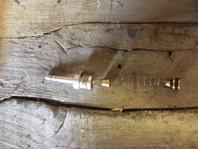

J'ai récupéré un chalumeau (coxynel auto 2845) de mon père qui a du s'en servir il y a bien 25 ans, celui ci a un seul robinet au niveau du détendeur, j'ai racheté une bouteille d’oxygène et une bouteille de gaz, après les avoir installées j'ouvre le robinet à fond et baisse la poignée .
L'oxygène sort bien mais pas le gaz, je contrôle le tuyau et la buse, pas obstrué.
Je démonte la sortie du détendeur (branchement tuyau) , je ne comprends pas comment le gaz peut sortir ,il y un boisseau conique avec 2 joints toriques , quelqu'un peut il m'expliquer son fonctionnement?svp.
lorsque je tourne le robinet je ne sens aucune résistance ( comme si il tournait dans le vide)

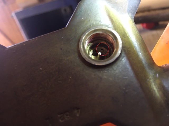

des photos , la 1 robinet ouvert a fond on aperçoit le passage
la 3éme avec un boissot comprenant 2 joint torique , lorsque celui ci est dans son logement il est tout a fait étanche , et ma question le gaz passe par ou ?

Je suppose que les pièces de la photo 3 sont vissées dans le prolongement de la tige de robinet sur la photo 2 ?
A première vue (mais je peux me tromper), ce que vous montrez n'est pas un boisseau mais un clapet anti-retour.
Question bête : votre bouteille de gaz n'est elle pas simplement vide ?
Ensuite, concernant le robinet, il est peut être défectueux.
Je vous conseillerais de consulter un dépositaire Air Liquide pour obtenir un diagnostic plus avisé...

Je reviens sur la photo 1.
La tige au centre, c'est bien le poussoir du robinet ?
Le voyez vous bouger lorsque vous manœuvrez le robinet ?

Bonjour, la tige se déplace correctement, c'est quand la pièce avec les 2 joints toriques est en place dans son siège, celle bloque le passage du gaz,
04/11/2017 12:27:36
Quand je regarde les photos, je me demande si votre pièce conique avec les joints n'est pas à l'envers...
Je ne trouve pas de vues éclatées permettant de s'en assurer mais avez vous envisagé cette possibilité ?

Et bien non je n'ai pas essayé, parce que quand je l'ai démonté il était dans cette position , sachant que ces clapets n'avaient jamais été démontés avant que je le fasse
je l'ai déposé chez un réparateur , je vous tiens au courant
