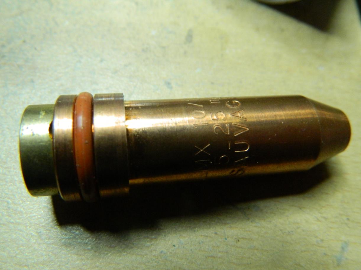

Il y a peu de temps je me suis équipé d'un chalumeau à souder oxyacétylénique .
J'ai des bouteilles oxygène 2300 L et acétylène 1600 L .

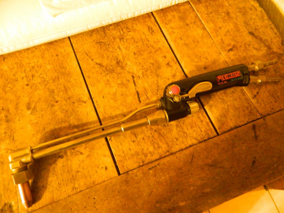

Je viens de trouver , d’occasion , un chalumeau découpeur de marque Sauvageau Remus .
Il est fourni avec deux tètes de découpe .
Mon problème c'est de savoir si ces buses sont bien pour l'acétylène ?
Sur la première il y a de marqué :
SD_MX 10/10_PN
5_25 mm
L_SAUVAGEAU
Sur la deuxième il y a :
SDX 15/10PM
J’essaie de joindre des photos .
Merci de me répondre

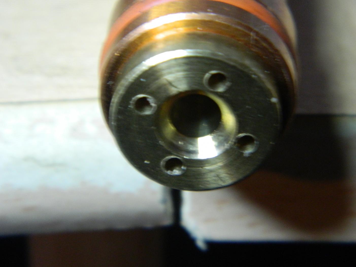

D'après le type d'assemblage de la tête de la buse visible sur la troisième photo, je penche plutôt pour une buse oxy/propane... à confirmer par un spécialiste.
22/11/2016 18:36:41
je confirme ce que dit Froment 89 lorsque la partie centrale d'une tête de coupe est en retrait c'est une tête propane.
23/11/2016 17:58:48
Bonsoir à tous:)

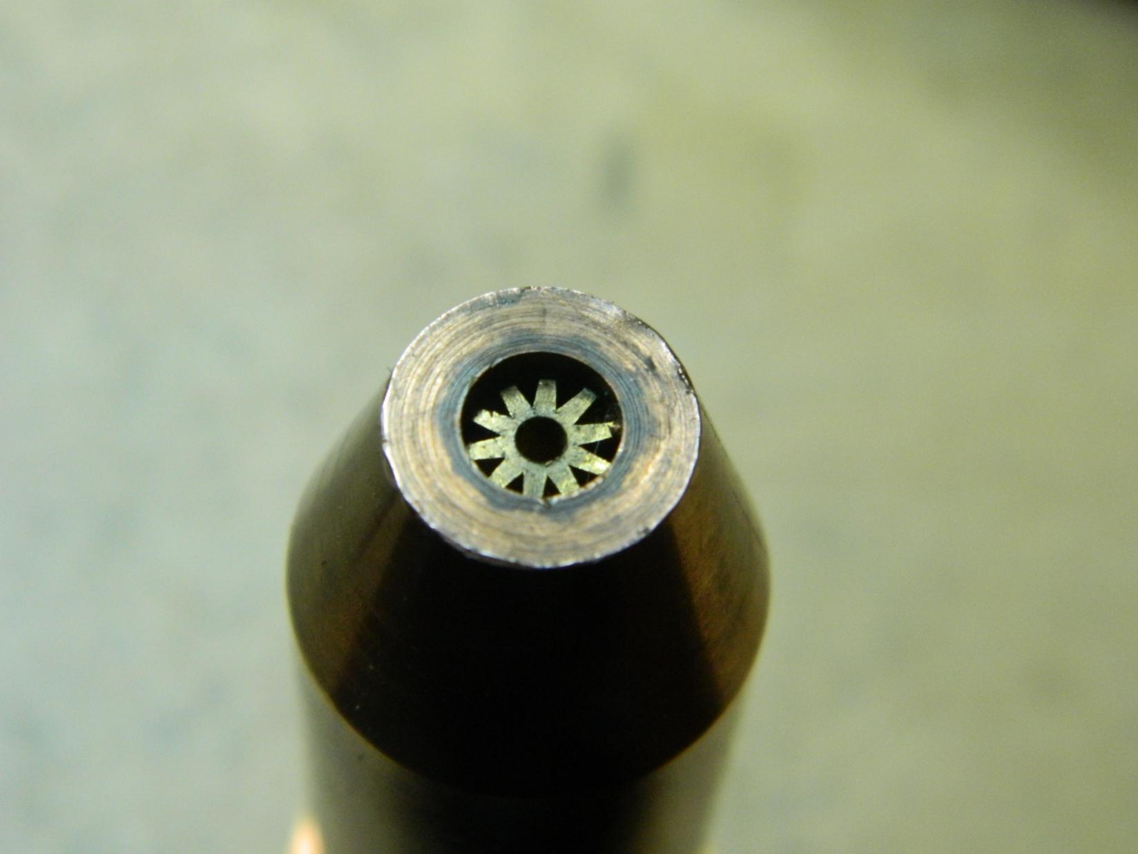

il s agit effectivement d une buse propane SD_MX 10/10_PN
pour une acétylène c est référence : SD_MX 10/10_AC pour acétylène je possède ce chalumeau et aussi cette buse de coupe ou tête ;)
par contre il y a certainement une erreur pour celle ci SDX 15/10PM PM à la fin ne serait pas plutôt PN
pour ce qui est du coupeur Rémus c est un chalumeau basse pression à l entrée gaz la pression d acétylène doit être de 0.1 bar soit 100 grammes
c est l oxygène qui coupe et non le gaz pas facile à régler un détendeur acétylène aussi bas c est encore pire avec un détendeur propane

Ma deuxième buse est bien marquée SDX 15/10PM ?
Je met une photo .
Très cordialement jean pierre .
ed_14162_ed
24/11/2016 17:58:37
Bonsoir jpqu49 :)
oui bizarre cette référence pour 2 buses propane PN et PM
ce qui est sure c est que ce ne sont pas des acétylènes mais bien des propanes
le Rémus ne se fait plus depuis très longtemps effectivement le votre est neuf mais plus de 25 ans d age quand même :o
pour trouver des buses acétylène c est pas gagné ( trop ancien ou alors d occasion ) je ne sais pas du tout si les Charlesdave sont adaptable sur le Rémus :(
moi à une certaine époque je cherchais des buses propane et j ai abandonné finalement j ai acheté un coupeur GLOOR pour le propane et j ai le Rémus pour l acétylène ( mais j utilise pas un coupeur avec les bouteilles de 1.6 acétylène et 2.3 m3 oxygène c est trop petit

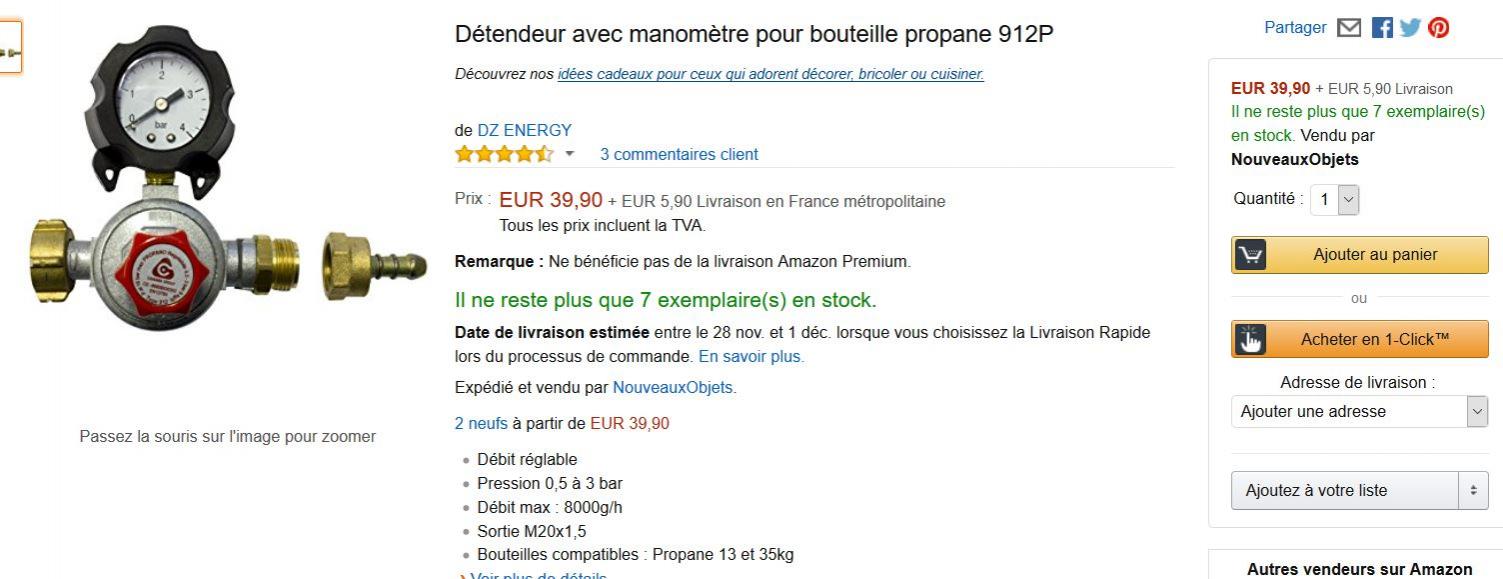

Ne trouvant aucune buses acétylène en neuf et sur les sites d'occasion , et possédant une consigne de 13 kg propane , je vais opter pour cette solution .
J'ai trouvé un modèle de détendeur , qu’en pensez vous ?
25/11/2016 12:52:51
Merci Ricou26 pour cette rectification concernant l'objet: j'avais zappé cette information.
Le détendeur réglable standard convient bien; cette solution obligera à changer de bouteille entre le coupage et le soudage...

Re :)
oui ça convient de toute façon pas d autre choix mais normalement sur le Rémus à l entrée gaz on doit être à 0.1 bar soit 100 grammes
donc vous voyez la difficulté d obtenir un réglage de 0.1 bar sur le mano propane que vous montrez cela dit avec un détendeur acétylène c est pareil
perso je met 0.5 bar sur l acétylène et pareil ou 0.6 sur le propane
pour l oxygène par contre c est en fonction de l épaisseur de la coupe pour la pression et ( pour la chauffe 2 bars à l oxygène c est suffisant et on utilise pas la gâchette d apport d oxygène supplémentaire :D:D)
