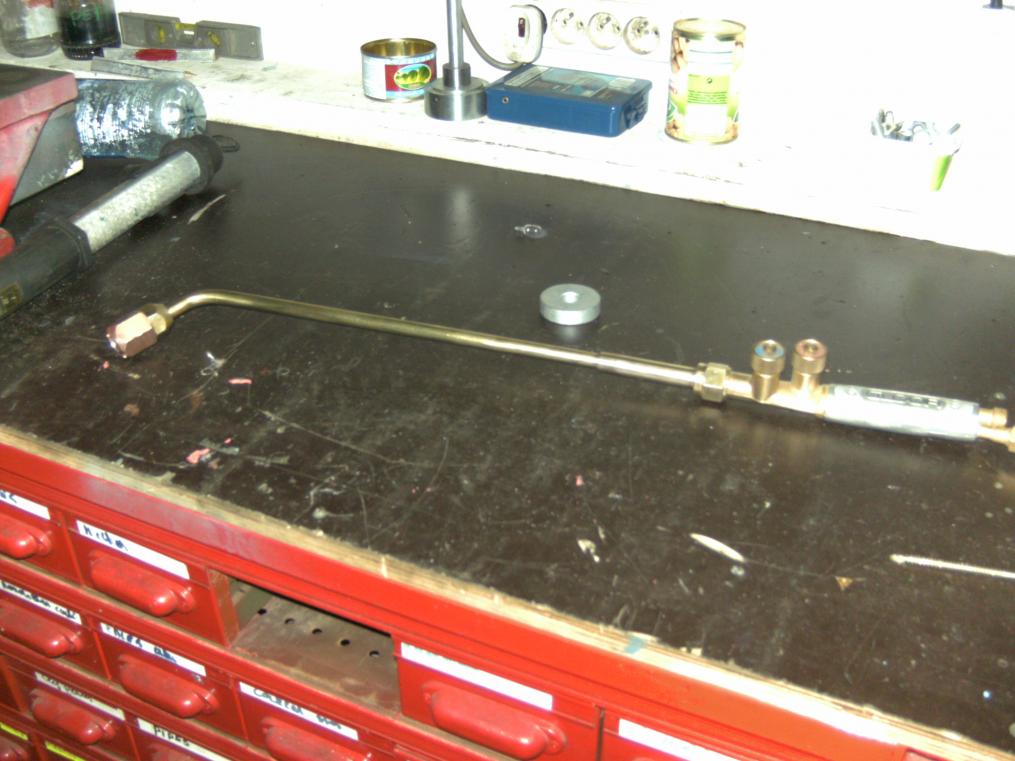

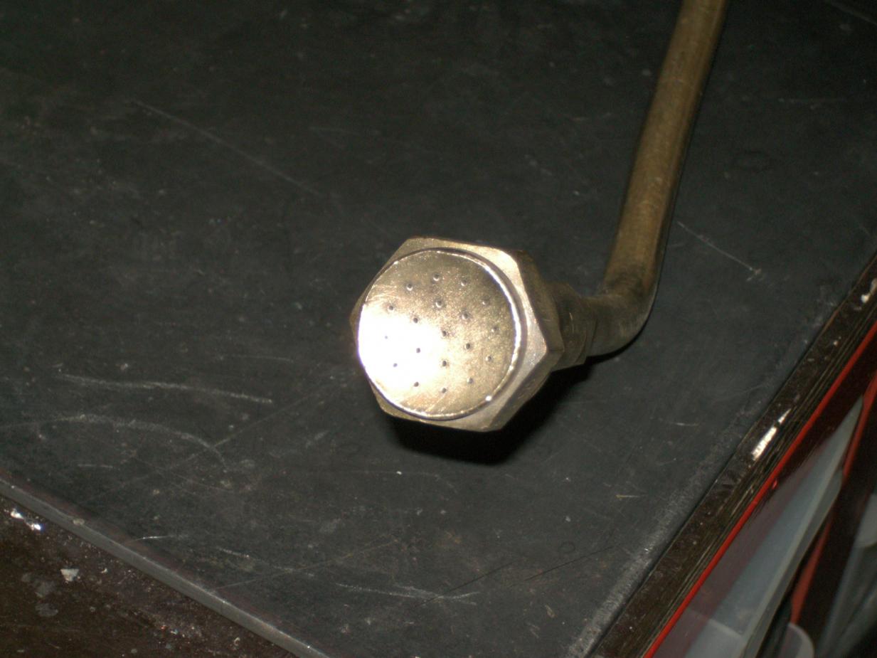

j'ai aussi deux chalumeaux de chauffe ce sont des becs hexagonaux d'un diamêtre de 25mm le chalumeau fait environ 60cm de long , je pense que c'est pour du propane ????

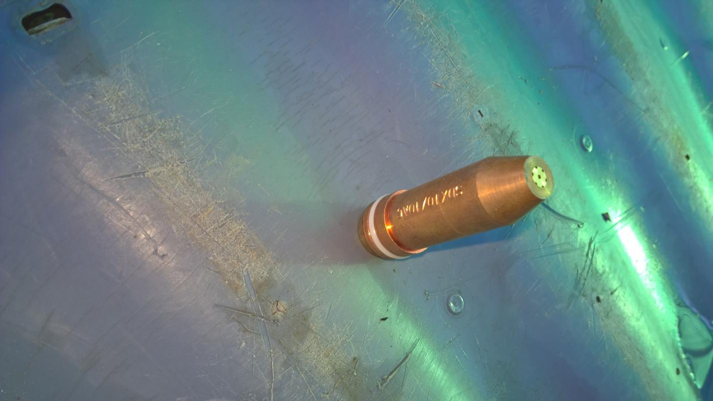

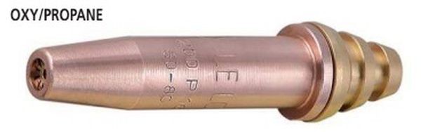

Bonsoir ,
voici une tête de coupe acétylène
voici une tête de coupe propane
la différence est :
la partie centrale est toujours en retrait et démontable sur la tête propane alors que sur la tête acétylène elle affleure et est souvent monobloc.

Bonsoir Christwin :)
pour ce type de tête de coupe G oui :)
je possède une autre sorte de tête acétylène dont la partie central en laiton est démontable mais pas en retrait certes

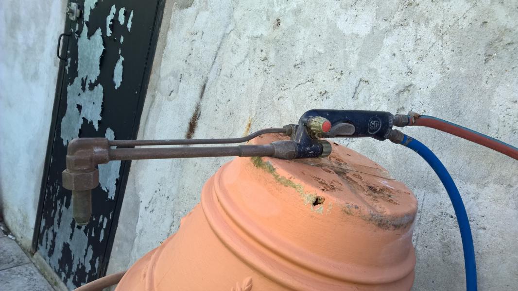

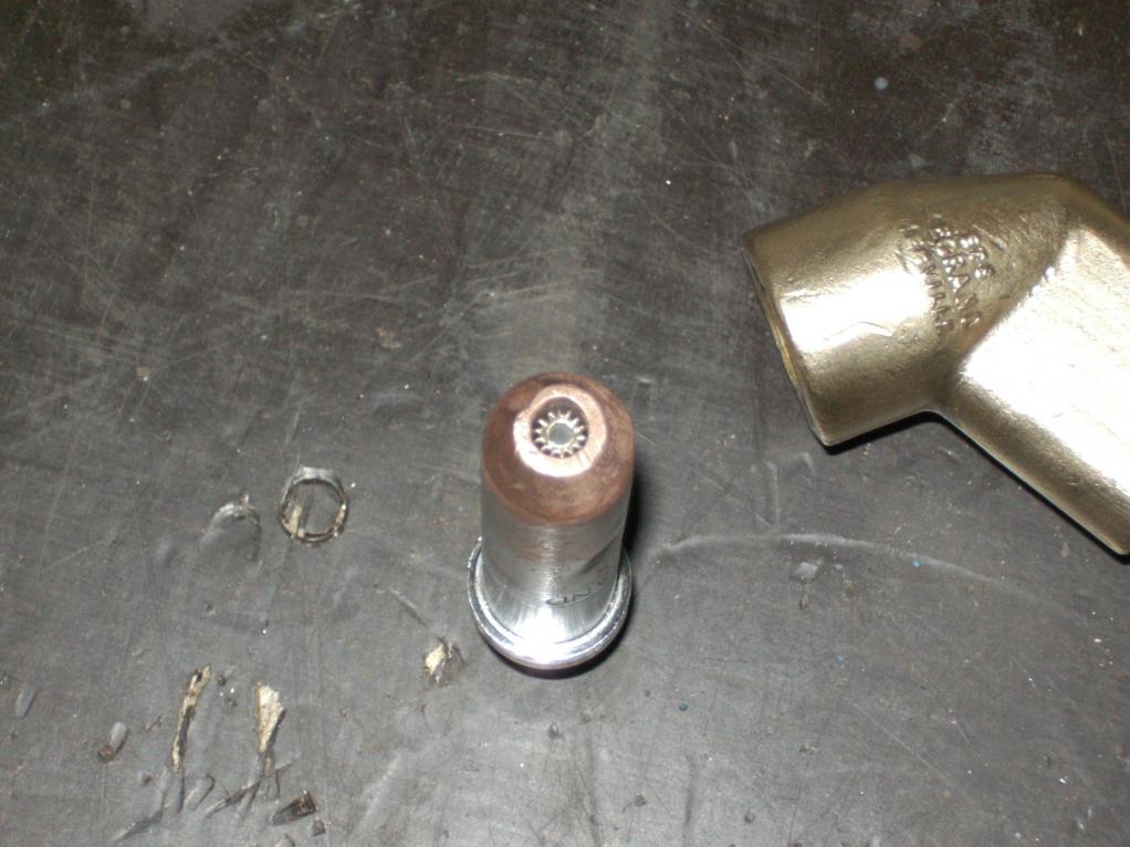

15/02/2016 19:40:25
bonjour a tous , vous avez bien raison les becs pour le propane est bien en retrait et correspond bien a la photo de christwin.
voici la photo du chalumeaux de chauffe , il n'y a rien de marqué sur le bec . alors je ne sais pas pour quel gaz il peut servir .????
un grand merci pour vos conseils et bonne soirée

Buse multidar en effet.
Il n'y a pas de différence notable avec une buse traditionnelle si ce n'est que la chauffe se fait sur une surface plus étendue.
Les plus grosses buses existent exclusivement en multidar.
Soit un marquage permet d'identifier le gaz correspondant soit le chalumeau est conçu pour ne fonctionner qu'avec un seul type de gaz et donc se renseigner sur le chalumeau.

jean811 En ligne le 03/10/2018 à 20:36 (9 messages sur soudeurs.com)
19/02/2016 20:53:29

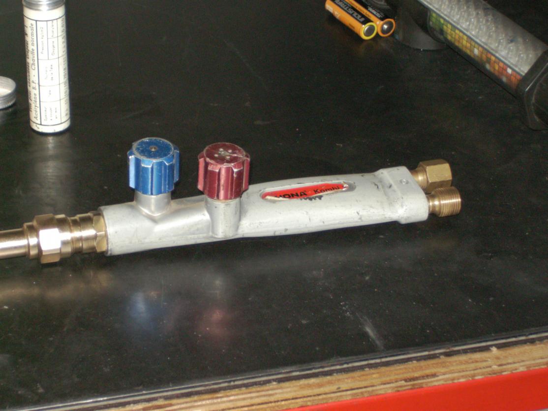

bonjour frederic , a votre avis le chalumeaux de chauffe sur la photo serait t'il pour du propane ? car rien n'est marqué sur le chalumeaux a par gloor .une bête no a 3 chiffres sur le bec .

20/02/2016 10:47:29
bonjour jean :)
voici un lien vers le site GLOOR en dessous
téléchargez le pdf de 1724 kilobyte ( catalogue général) pour voir si vous trouvez plus d info pour votre chalumeau de chauffe buse propane ou acétylène
Gloor Frères SA - Technique autogène

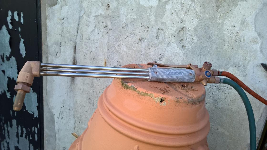

je possède un chalumeau gloor mais pour la coupe compatible propane et acétylène ( par remplacement de la buse de coupe )
sur ces deux buses de coupe pour ce chalumeau on peut voir gravé sur la buse le P pour propane ou le A pour acétylène
ce type de coupeur haute pression utilise des buses propane ou acétylène il n a pas d injecteur le mélange se fait dans la buse on voit les trois tubes sur la photo du chalumeau . 2 pour l oxygène 1 pour le gaz
on utilise soit une buse propane soit une buse acétylène

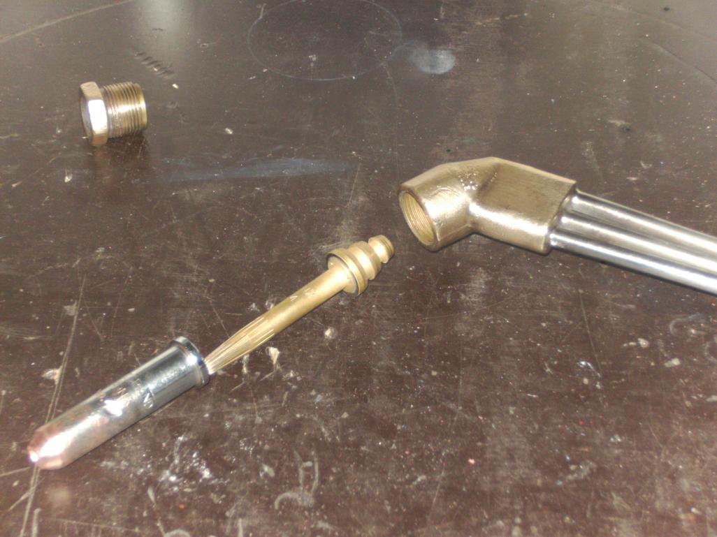

maintenant voici un chalumeau coupeur basse pression marque SAUVAGEAU Rémus
celui ci ne peut fonctionner qu avec l acétylène le mélange se fait dans le corps de l appareil
la buse acétylène dont la partie central est démontable pas de retrait évidement au niveau des trous
démontée

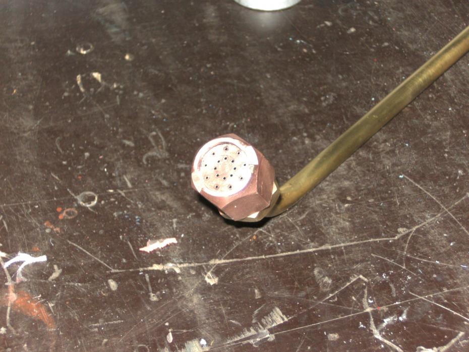

maintenant les buses de chauffe qui vont sur mon chalumeau chauffeur numéro 1 TLS
il semblerait que le retrait des trous soit aussi de rigueur pour la buse de chauffe propane multi dard un P identifie cette buse propane
et enfin deux type de buses multi dard oxyacétylénique pas de retrait pour les trous

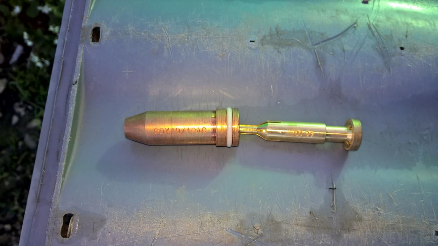

21/02/2016 10:36:30

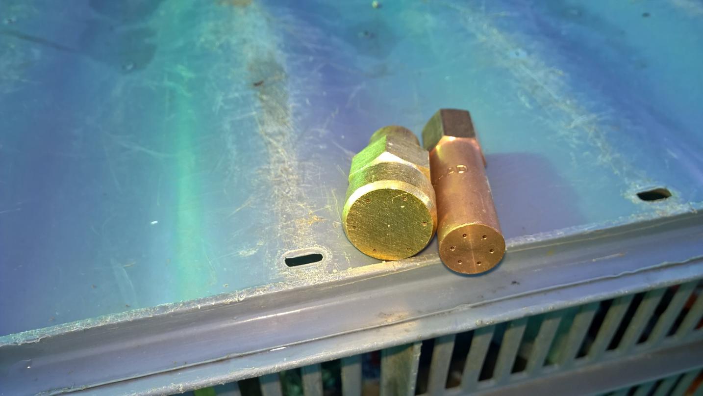

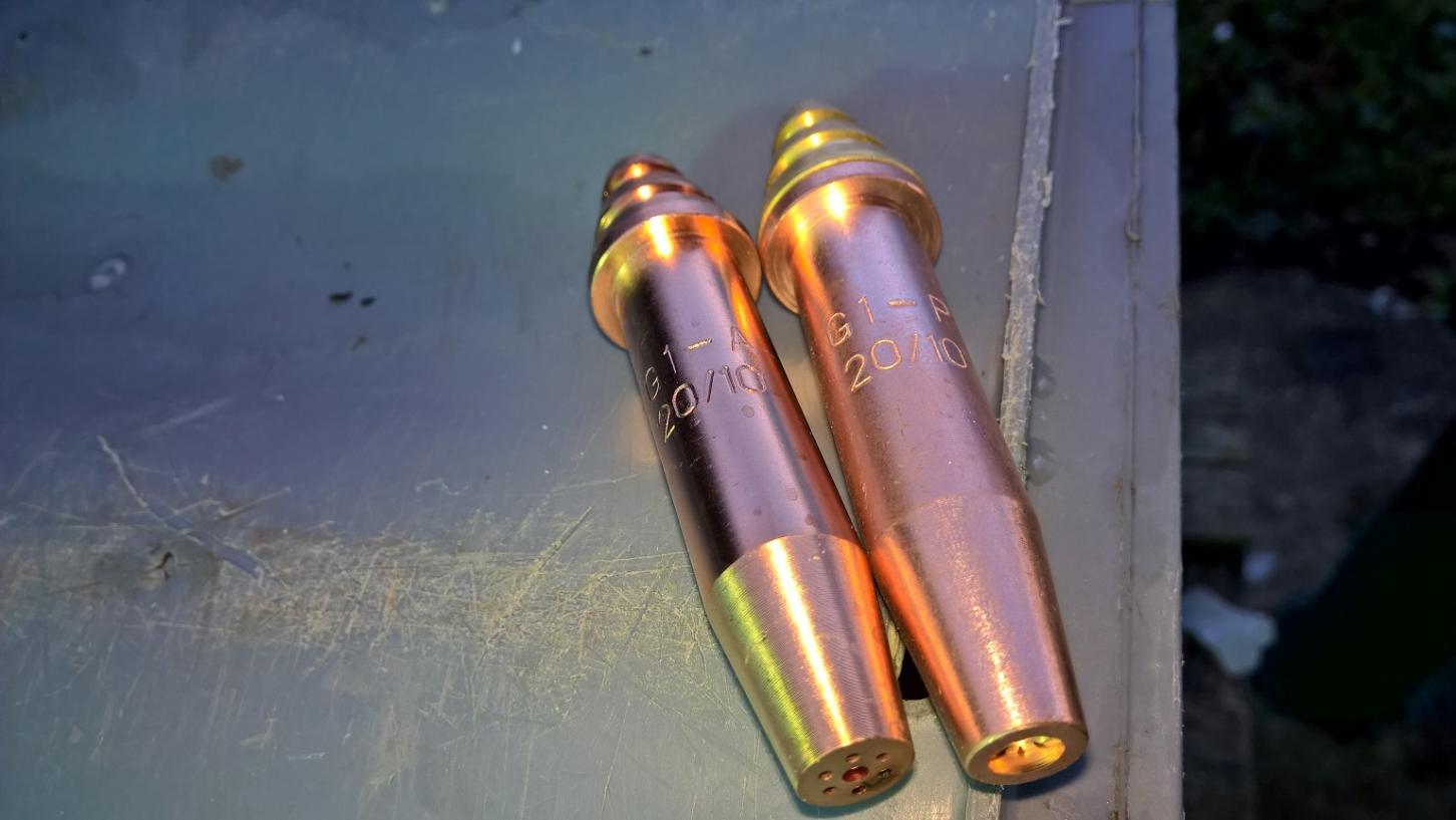

bonjour ricou 26 , un grand merci pour ton travail de recherche , je vous met des photos du chalumeau que je vais employer pour moi , car j'en 4 en tous .
sur celui la il y a un bec en retrait en 2 pièces , puis j'ai un nouveau bec aussi en 2 pièces MAIS entièrement en cuivre ( les deux pièces ) mais pas en retrait donc uniquement pour acétylene ?.
j'ai bien regarder le PDF que vous m'avez envoyer de gloor , la il disent pour le propane corps en cuivre et interieur en laiton .
j'ai aussi un chalumeau de chauffe type RONA impossible de savoir pour quel gaz rien marqué dessus et il a l"air nouveau . je vous met les photos .
bon dimanche a vous et encore un grand merci

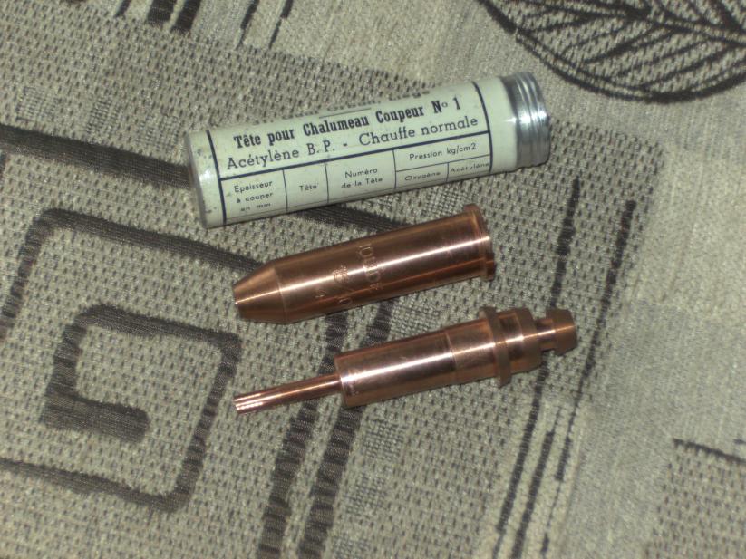

21/02/2016 13:10:02
Bonjour jean
sur la troisième photo cette buse de coupe c est pour l acétylène c est écrit sur l emballage au dessus le B.P qui suit cette inscription signifie qu il s agit d une buse Basse Pression mais pour l acétylène
voila
pour faire des économies de gaz et privilégier le propane pour la chauffe il est possible d utiliser un chalumeau coupeur doté d une buse oxy propane de 20 dixième au moins ou plus pour faire de la chauffe
évidement sans appuyer sur la gâchette de coupe qui augmente le débit d oxygène
ce type de buse a une assez grande puissance flamme pour faire de la chauffe
cela m est arrivé plusieurs fois de faire ainsi par fainéantise de démonter les raccords même les rapides pour prendre un chalumeau gros de chauffe
