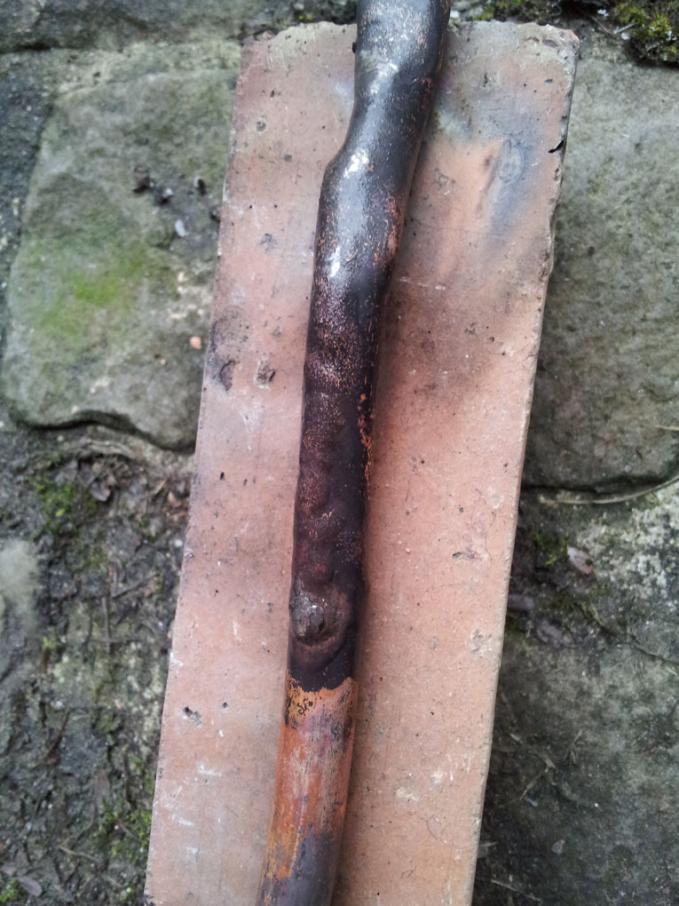

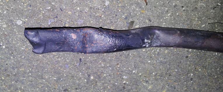

Voilà j’ai fait quelques essais de soudure avant de passer sur les vrais tubes.
C’est pas vraiment joli comme soudure, voici ce que cela donne :

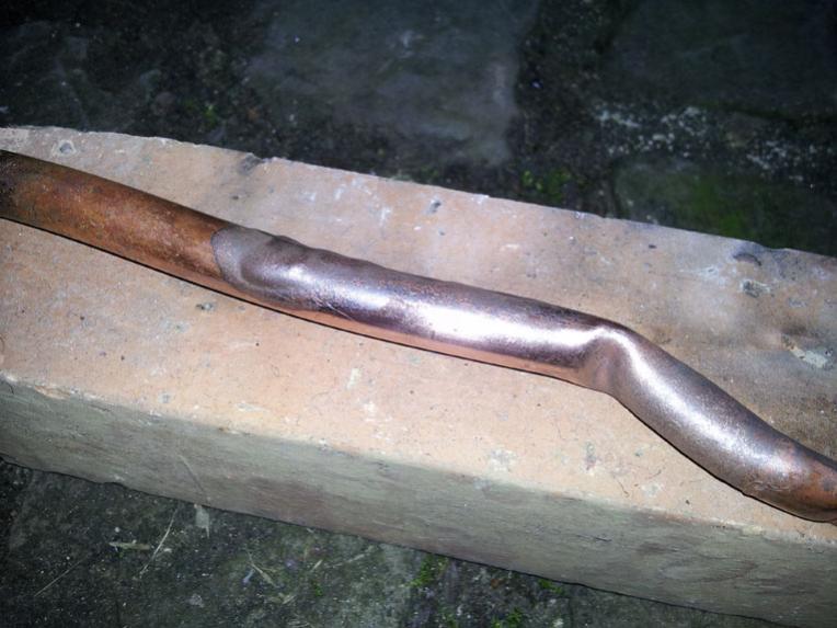

J’ai effectivement quelque chose qui ne va pas, le cuivre chauffe bien jusqu'à la fusion (bout du tube soudé), la brasure cuivre phosphore adhère bien sur le tube, mais c’est tout noir !
Après décapage avec laine d’acier c’est un peu mieux. Visiblement j’ai un problème de réglage de flamme.
Pourtant le réglage de la flamme des chalumeaux OX/AD à été abordé à plusieurs reprises dans les forums et les tutoriels mais après x lectures je n'arrive pas savoir ce qui ne va pas.
Voici un dessin du réglage de flamme que j'ai (vue avec lunettes de soudage) :
Pouvez vous me dire si c'est correct. Il me semble que la flamme est carburante?
Le dard ne devrait il pas se confondre avec le halo? (flamme neutre).
Sa forme pointu en cône (pas bombé) est elle correcte?
Trop ou pas assez de débit, de pression?

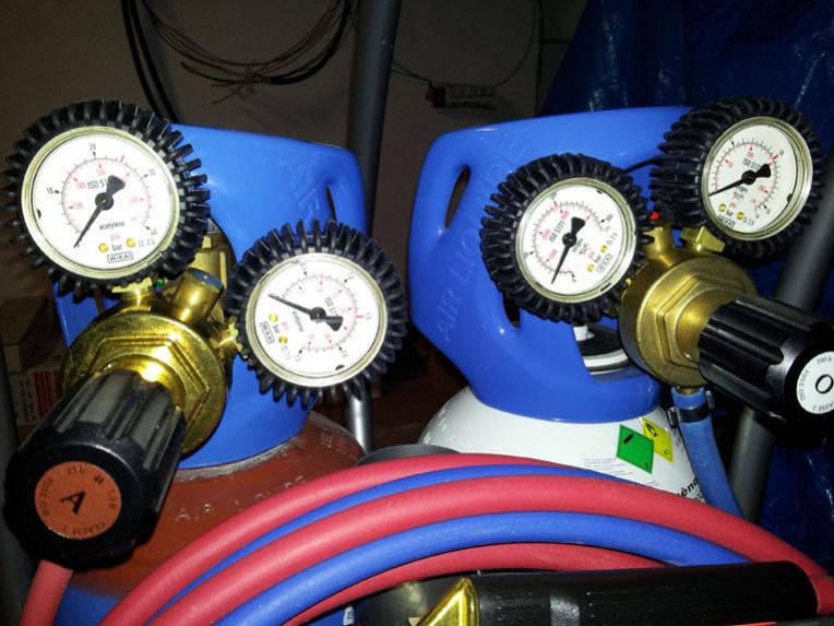

Lorsque je règle les pressions (pour mon chalumeau ils préconisent 0.2 ad et 1.0 ox) la pression du manomètre acétylène saute brusquement de zéro à 0.3 0.4 (on entend le décollement de la membrane). Cela ne se fait pas sur l'oxygène. J'ai du mal à stabiliser la pression qui varie d'environ 0.3 bar entre le robinet du chalumeau ouvert et fermé.
Les manodétenteurs font un bruit de cliquetis pour réguler la pression, est ce normal?
J'essaie de régler les pressions à 0.4 AD et 1.5 OX car avec les valeurs indiquées il me semble que je n'ai pas assez de pression au chalumeau. Le réglage de la flamme change lors de la soudure et je doit retoucher les réglages de la flamme.
Quelle doit être la longueur du dard pour une buse de 70 et une de 160 ?
Voici mon équipement:
ROTHENBERGER Roxyflam 2300L avec un chalumeau TLS avec ARPF intégrés, 6 mètres de tuyaux 6,3 mm et deux ARPF thermique grand dépit TLS sur les tuyaux juste avant les manodétendeurs (je ne peux pas les visser sur les manodétendeurs).
Pouvez vous me dire ce qui ne va pas dans mes réglages ou mes équipements ?
Merci pour vos conseils.

Pour braser du cuivre on ne fait pas fondre le cuivre. C'est uniquement le métal d'apport qui fond.
Le métal de base est chauffé pour permettre le mouillage du métal d'apport (en général chauffe au rouge).
A titre d'indication la soudure autogène du cuivre est possible au chalumeau mais c'est une complication inutile et difficile (de toute façon cette technique n'est pas conforme au règles de l'art en plomberie chauffage).
Pour obturer une extrémité de tube en attente vous pouvez éventuellement pincer et braser le tube aplatit mais cela reste de la brasure (et ce n'est pas très beau).
Pour que nous puissions vous conseillez faites plutôt des brasures sur emboitures et des piquages ce sera plus concret et efficace.
La pression d'acétylène doit être de 0,5 bar.
La pression d'oxygène doit être de 1 bar.

bonjour à tous.
merci pour vos réponses et precieux conseils.
excusez moi pour le délais de réponse. j'étais dans la famille à la campagne et pas de réseau suffisant pour faire de l'Internet.
si j'ai fait fondre le cuivre, c'était pour vérifier la puissance de la flamme. le tube de récupération que j'ai utilisé pour mon premier essai avait été pincé lors du démontage.c'était tentant de le boucher.
pas de soucis, je ferai bien des brasures et pas des soudures sur les tubes de cuivre.
je vais refaire des essais en suivant vos conseils. ce qui me pose le plus de problème c'est le réglage de la flamme.
si je résume je fait le réglage de la flamme (dard bien nette) et la brasure sans lunettes (pour voir le rouge cerise du cuivre).
quand vous dites le dard ne doit pas se confondre avec la zone bleu, je doit comprendre la zone réductrice ?
pour le nettoyage des brasures il faut utiliser tous dans l'ordre toile emeri, tampon de ponçage, laine d'acier, eau chaude ou un seul suffit plus eau chaude.
ma réponse est un peu mal rédigée car je suis sur le smartphone.
je postais d'autres photos de mes brasures.

Vous dites mon équipement
Pourquoi avez vous achetez des ARPF grand débits
Sur des petites bouteilles de 1,6 m3 acétylène et 2 m3 pour l oxygène
Ce n est pas utile d ailleurs vos détendeurs ne sont pas des appareils grand débit
Même en démontant la tétine de sortie vous ne parviendrez pas a visser les arpf
Grand débit sur ces détendeurs
Cordialement ricou26

bonjour ricou.
si j'ai mis des ARPF en sortie des manodétendeurs c'est par crainte des risques et excès de prudence.
pourquoi des ARPF grand débit ? car ils ont la fonction.arrêt thermique termique et pour minimiser la perte de charge (débit).
est-ce utile, gênant ? faut-il les enlever tout simplement ?
je sais bien que mon matériel ne peu pas faire du grand débit. une buse de 400 c'est peut-être deja trop même sur une très courte durée.
bien cordialement.
patrick.

Re
Pour votre chalumeau avec une buse de 400 litres
Ce n est pas du grand débit
J utilise très fréquemment mon roller flamme avec une buse
De 400 litres aucun soucis
Par contre si un jour vous achetez un chalumeau plus gros
Sur lequel se monte une buse de 800 voir 1000 litres
La vous aurez un problème de débit avec l acétylène
Par rapport a la capacité de votre bouteille de 1.6 m3
Voila cordialement ricou26
09/05/2015 14:09:48
Re pour compléter a propos des arpf grand débit
Vous en avez pas besoin
On utilise des arpf ainsi que des détendeurs grands débits
Avec l utilisation de grosses bouteilles B50 ou cadres
De distributions multipostes (plusieurs chalumeaux )
Ou comme je l ai dit au dessus un gros chalumeau buses supérieur a 400 litres
De toutes façon comme je l ai dit au dessus
Votre débit sera limité par vos détendeurs actuels
Qui sont des modèles petit débit c est la que se trouve
Votre perte de charge . ajouter 2 stop flammes supplémentaires
Va même augmenter Cette perte de charge
Voilà
Cordialement ricou26:o
PS pour résumer détendeur gros débit se monte avec stop flamme gros
Débit
Détendeur standard se monte avec stop flamme standard ;)
