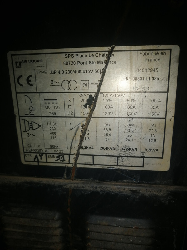

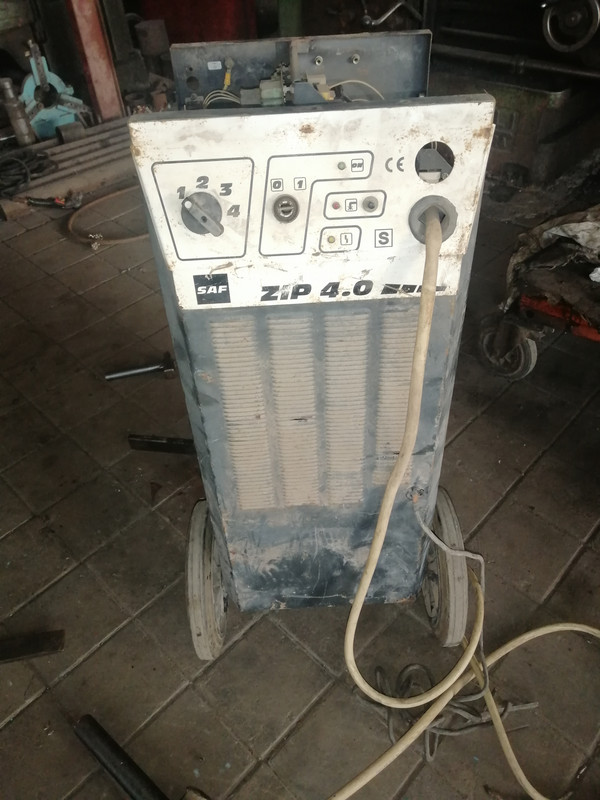

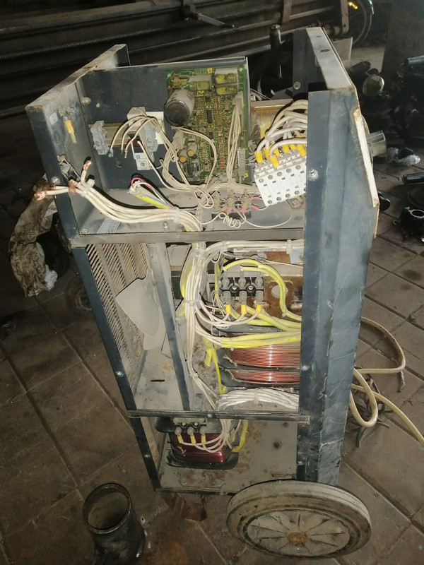

S'il vous plait je viens juste d'acheter un poste decoupeur plasma de type SAF ZIP 4.0 pour le découpage de tole en acier d'epaisseur 35mm.
Quand j'ai ouvert les toles de cotés tous semblent en trés bon etat surtout les bobines en cuivre elles semblent intactes. Mais j'ai été surpris que le contacteur de ligne est enlevé peut etre que le propriétaire precedent l'avait enlever pour une raison quelconque ainsi que le bouton marche arret et aussi enlevé,  d'ou la présence de plusieurs fils qui ne sont pas connecter c'est la raison pour laquelle je vous prie de bien vouloir m'aider en me fournissant le schéma éléctrique de ce Découpeur plasma sinon de m'indiquer ou sont brancher les fils qui viennent vers le contacteur principal surtout les fils du circuit de commande ainsi que les fils en gris qui sont sur la plaque electronique qui se trouvent du coté du contacteur. Et si possible la valeur du contacteur en Kwatt.

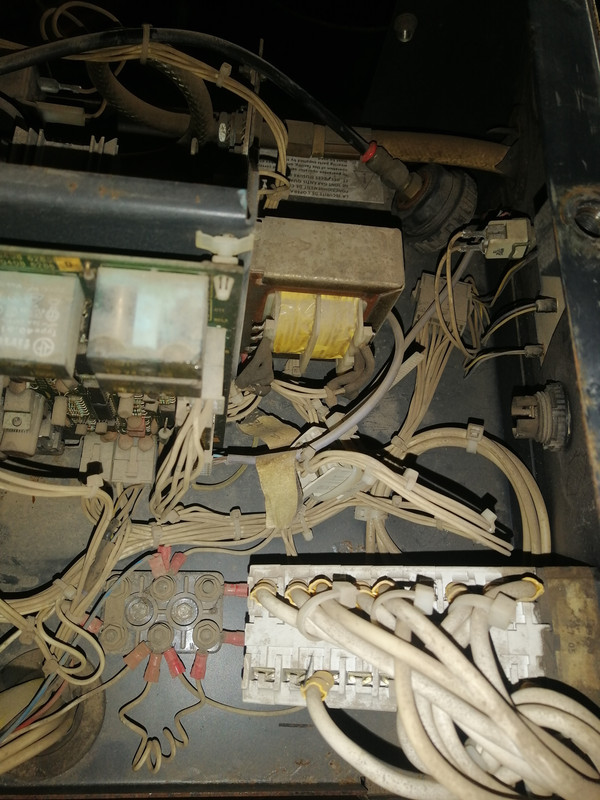

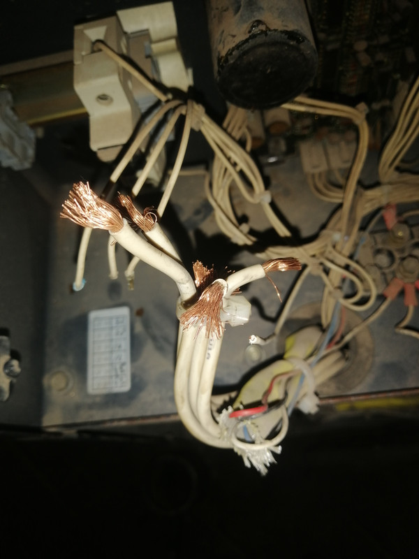

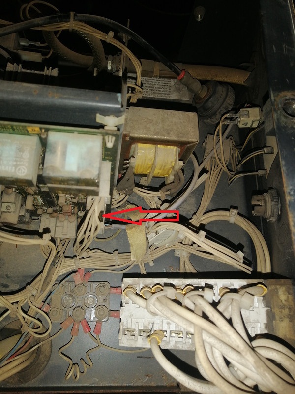

Bonjour mes chers amis je viens pour vous donnez où j'en suis arrivé. Pour les 6 fils gros blancs ils doivent êtres branchés en bas du contacteur (sur les bornes de sorties de 380V) par contre les 4 fils fins, il y a 2 fils qui sont marqués par L1 et L2 je les ai branché sur les bornes d'entrées de tensions L1 et L2 et il ne me restait plus que les fils marqués 61 et 65 qui ne sont autres que la commande de la bobine du contacteur principal donc je les ai branché sur A1 et A2 de ce dernier.
 La seule chose qui me reste ceux sont deux paires de câbles qui contiennent chacun 2 fils qui me préoccupe. Ce que je pense c'est que parmi c'est 2 cables surement l'un d'eux est celui qui va vers le bouton de commande de la torche et le second je ne sais vraiment pas à quoi ça sert. Je vous prie de bien vouloir me venir en aide voilà une photo qui précise l'endroit exacte de ces 2 câbles ils sont sur ce connecteur marqué avec la fléche en rouge, et merci d'avance pour toute aide chaleureuse de votre part . Mes sincères salutations.

Bonjour tout le monde, je viens vers vous pour vous donner les derniéres nouvelles, mon découpeur plasma SAF ZIP 4.0 a enfin marché parfaitement.
les résolutions faites sont les suivantes au cas où quelqu'un aurais le même problème:
* Pour les 6 fils gros blancs ils sont montés 2 à 2 sur le bas du contacteur LC1-D32 de Télémécanique
* Pour le haut du contacteur il ya sur les bornes L1 L2 et L3 sumiltanément les 3 phases d'entréees
* Sur la borne L1 d'entrée est fixée aussi le fil fin du circuit de commande marqué L1 qui va vers le fusible
* Sur la borne L2 d'entrée est fixée aussi le fil fin du circuit de commande marqué L2 qui va sur le bouton Marche/Arrêt sur la façade
* Et les fils fins  61 et 65 vont simultanément sur les bornes A1 et A2 de la bobine du contacteur principal
* A noter que la bobine du contacteur principale est de 24V et non pas 220 ou 380V
*Par contre pour les deux câbles à 2 fils chacun qui se trouvent sur la plaque éléctronique comme indiqué sur la derniére photo le  câble d'en haut est pour la sécurité de la torche si elle existe sinon si vous utilisez une torche qui ne dispose pas de sécurité il suffit tout simplement de les shunter.
* Et finalement pour le câble d'en bas c'est celui qui vas vers le bouton poussoir de commande de la torche.

c'est donc le commutateur 220/380 qui avait été démonté
attention a bien etre en position 380v maintenant
