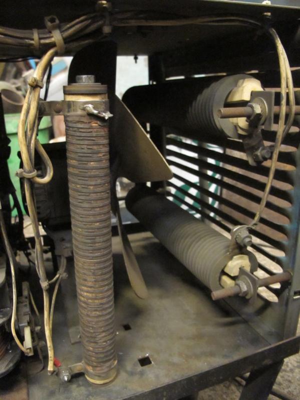

j'ai aussi du mal à comprendre l'influence d'une grosse résistance ou inductance à fil plat bobiné espacé sur un tube céramique ( que j'ai dû réparer 3 fois déjà)
donc pour ma culture générale! à quoi sert-ce?

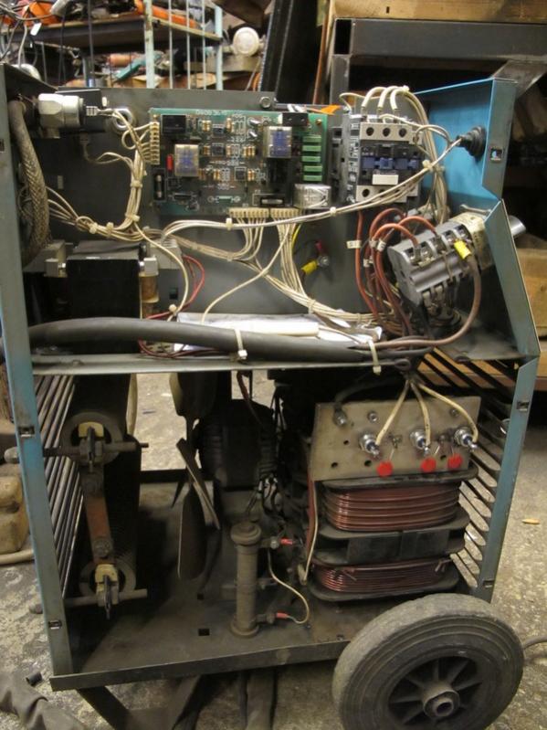

bonjour à tous, voici le compte-rendu de la réparation de mon poste plasma SAF NERTAZIP SR:
suite au changement des 6 diodes de puissance et des varistances qui y sont associées, le poste fonctionne presque mieux qu'avant, je ne dois pas être objectif, mais j'ai eu la sensation de créer l'arc plus rapidement, et qu'il est plus vif...

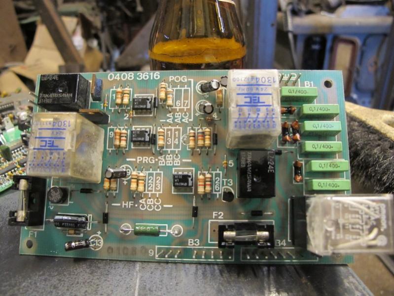

mais restait le soucis de mise en route de pré- ou post-gaz de façon aléatoire; une carte électronique de cycle (0408 3616) gère trois relais pour post-gaz, pré-gaz, et arc pilote(HF).. cf. image jointe.
après nettoyage , observation, compréhension de cette carte, j'ai dessoudé et contrôlé la plupart des composants, et trouvé que la série de condensateur chimique en 22µf avait bien mal vieilli.. des valeurs dépassant largement en ESR
et capacités hasardeuses.. donc changement par des neufs, 22µf 50V (au lieu de 16V) et nettoyage de tous les contacts relais et micros relais.. les temporisations sont gérées par trois CI genre ampli op montés en comparateur (réf LM 311) d'où, si j'ai bien compris, la nécessité d'avoir les capacités des condos aux bonnes valeurs..
et là!!! impeccable.. tout fonctionne à présent.. juste que le post-gaz ne "vient" pas forcément si on effectue qu'un petit temps de coupe, et là je ne sais pas comment est calculé et capté la chaleur en bout de torche..
je joins aussi une image de l'intérieur du poste, pour si quelqu'un ici peut expliquer l'architecture en sortie transfo, un petit cours théorique m'enchanterais! (information introuvable sur le net)
bien à vous tous, mika pour Arbracam Constructions Mécaniques..

Si c'est la carte 04 08 3616 que vous désirez c'est une carte assez simple, avec le modèle en main, c'est possible soit de la dépanner, soit de la refaire en neuf.
Pour l'ouverture de l'électrovanne, c'est probablement par intégration du temps de coupe, pas avec une mesure de température de la torche.

mon souci est simple : le poste était en panne ( électronique ?) , j'avais enlevé la carte et un petit malin me l'a envoyé en aller simple à la déchetterie ......... grrrrr!
En soit , il est vrai qu'il n'y a rien de sorcier, mais ce qui me gène c'est toute la partie commande du circuit de haute tension/ haute fréquence : on voit notamment sur la photo d'Arbracam ( en partie droite) une série de condo 0.1µf -400v ???
le reste c'est surtout de la tempo
Merci pour votre aide : un schéma électronique ou des photos précises

L'un d'entre vous pourrait-il me faire passer une photo d'un nertazip ou nertajet  vu de dessus ( capot enlevé bien sur ) , s'il vous plait ?
05/09/2022 11:23:07
Le problème est un peu plus complexe, il faudrait voir si arbracam ou un autre possesseur de ce poste veut bien faire une photo bien nette du coté composant et une autre du coté cuivre.
Avec quelques infos sur certains composants pour lesquels on n'arrive pas à lire la valeur, ce serait encore possible de refaire une carte. Si on peut trouver le schéma électronique ce serait aussi une solution.
Après pour la théorie, c'est comme pour le soudage plasma sauf que l'on veut découper et le débit d'air annulaire est bien plus important.
La carte va générer la séquence d'allumage et la séquence d'extinction. On pourrait fabriquer une carte qui génère ces différentes séquences, mais il faudrait un minimum d'infos pour savoir où et comment raccorder les différents commandes : génération HF ou amorçage par contact, tension de l'arc pilote,  ouverture gaz plasmagène, ouverture air annulaire, commande pompe de refroidissement, contrôle des sécurités...
Si c'est possible de trouver un poste complet en occasion cela pourrait être une solution.

bonsoir , il est certain que trouver une carte d'occasion même en panne serait l'idéal , mais je suis dans l'impasse car je ne me suis jamais posé la question des séquences : l'allumage , l'air , l'hf , quand je ne sais plus ?
il me semble que la "HF" s'éteint dès que la découpe commence ?
Si déjà l'un d'entre vous pouvait me donner quelques éléments sur les séquences de démarrage ?
05/09/2022 21:11:33
Dès que l'arc pilote est allumé, plus besoin de HF.
