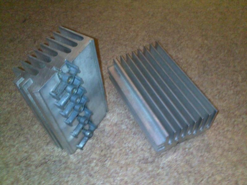

Et enfin pour le dissipateur je compte utiliser ça, je pense que c'est largement dimentionné.

Pour le dissipateur: il y a deux aspects:
- la surface de contact à l'air qui va déterminer le courant maximal aux facteurs de marche de marche importants (60% à 100%)
- l'inertie thermique liée à la masse d'aluminium qui va permettre d'autoriser des pointes de courant plus importants avec un facteur de marche plus réduit (30% ou moins)
Je ne peux pas me rendre compte précisément de ces deux points sur vos photos mais j'ai l'impression que la surface de contact de votre nouveau dissipateur est nettement plus réduite.
Si c'est pour faire de la carrosserie avec des courants faibles et de très courte durée (cordons courts), ça ne posera pas de problème mais si vous voulez avoir un usage plus intensif, vous risquer d'avoir un échauffement trop important des diodes.

En complément, pour votre choix de diode, vous pouvez aussi utiliser des diodes de 200V. En général ce sont des 400V qui sont utilisés car le fabricant de redresseur préfère acheter un seul type de diode qu'il monte sur tous ses redresseurs en en mettant plus ou moins en parallèle selon les puissances. Pour les postes à électrode enrobée, les tensions sont plus importantes et pour d'autres usages industriels on peu aussi avoir des tensions plus fortes d'où les 400V qui coûtent quasiment le même prix que des 200V.
Vous verrez il y a 2 types de diodes: des cathodes reliées au filetage et des anodes reliées au filetage: c'est intéressant de prendre les deux si vous voulez les fixer les 4 diodes sur le même dissipateur sans isolation.
Attention à décaper l'aluminium sur la surface de contact pour avoir un bon contact.
Pour les plaques, sur des redresseurs utilisés sur des postes légèrement moins puissants, on trouve soit 4 plaques de 100*140mm soit 2 plaques de 100*300mm (toujours en 3mm d'épaisseur): il faudrait bien que votre dissipateur ait au moins ses surfaces là et qu'il soit bien dans le flux de ventilation.

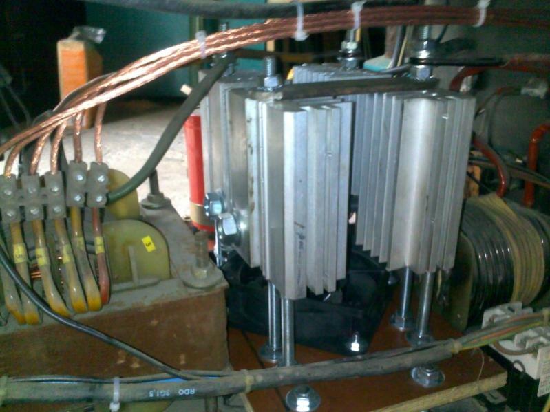

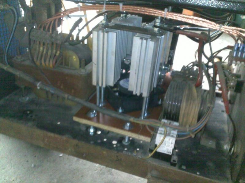

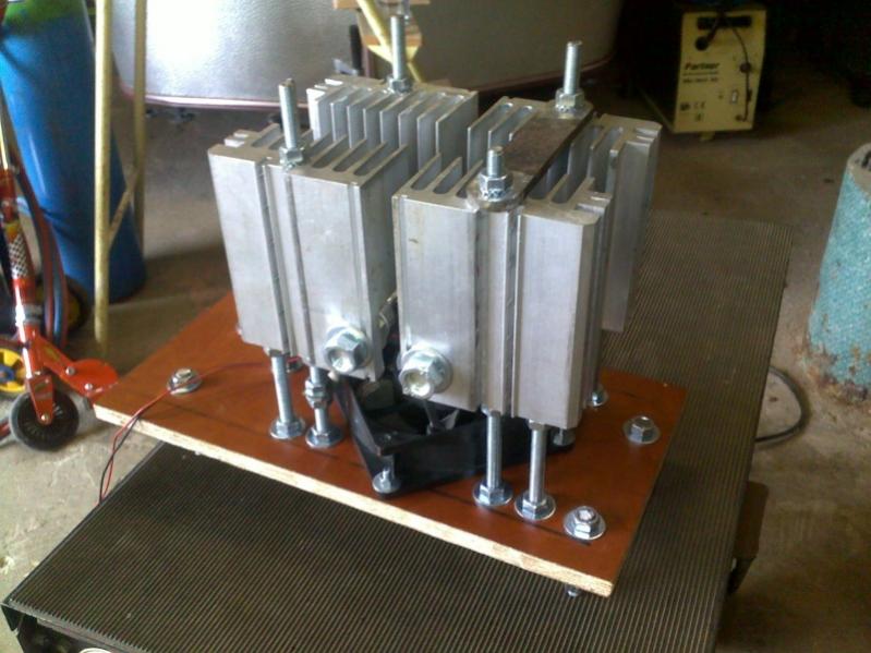

Je reviens vous informer que j'ai fini mon petit montage...
Et ça fonctionne au top !!! Encore mieux qu'avant !
Je passais le fils de 1 mm sur la position 6 (cad à fond) alors que maintenant je suis sur 3 et ça n'a rien à voir !!!
[Je pense que mon pont de diodes était déjà mal en point avant de rendre l'âme. (je devais avoir une alternance sur 2).]
Enfin ça marche super maintenant
Voilà quelques photos de mon oeuvre

Merci pour ce retour. C'est bien si ça marche, reste à voir ce que ça deviendra dans le temps
Pour être plus précis sur la descr_iption de la réalisation, pouvez vous nous dire:
- combien de diode et de quel type avez vous utilisé ?
- les condensateurs ont ils été rajoutés et de quel type s'agit t'il ?
- quel est le prix de revient de l'ensemble ?
- y a t-il toujours une protection thermique sur le transformateur ?
Si vous avez rajouté les condensateurs, ça a un peu élévé la tension donc c'est normal de devoir se mettre sur une position plus faible. ce n'est pas autant que la puissance du poste a été augmentée: la limitation vient toujours du transformateur et jamais du pont de diodes.
Vous ne pourrez peut être plus souder aux plus faibles courant qui étaient possibles auparavant avec du fil de 0,6mm: ce peut être géant pour faire de la carrosserie mais peut être que cela ne vous dérange pas.
Arnaud72

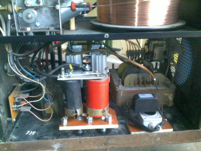

4 diodes SKN 100/08
Non ce sont les condos qu'il y avait avant sur le MIG. Je les ai refixés sur la planche par commodité.
Moins de 10? :D
Les diodes donnés par un ami (merci Matt !!!),
les radiateurs, le ventilateur et son alim 12v sont de la récup perso,
l'usinage des radiateurs à été fait par moi sur une fraiseuse chez une connaissance (merci Jean Pierre), etc...
J'ai juste acheté une tige fileté M8, quelques ecrous rondelles et un bout de fils en 16 mm avec ses cosses que je n'avais pas.
Celle qu'il y avait à l'origine. J'ai pas touché à ça. Par contre le transfo a été déplacé pour laissé de la place...
Après quelques essais je me demande si le ventilateur est vraiment utile car ça ne chauffe absolument pas.
J'ai un ami qui vient ce week end avec un thermomètre infrarouge pour contôler ça.
10/04/2011 19:06:55
Merci pour ces précisions.
le thermomètre à infra rouge n'est pas l'idéal car il faut ouvrir le poste ce qui modifie les transferts thermiques.
En plus sur l'aluminium qui est réfléchissant, les mesures sont faussées.
Il vaut mieux mettre un thermocouple et refermer le poste.
Même si l'orientation du système n'est pas idéale, il est quand même refroidit par le ventilateur du poste donc il se peut bien que ce soit suffisant comme ça surtout si vous n'en avez pas un usage intensif.
