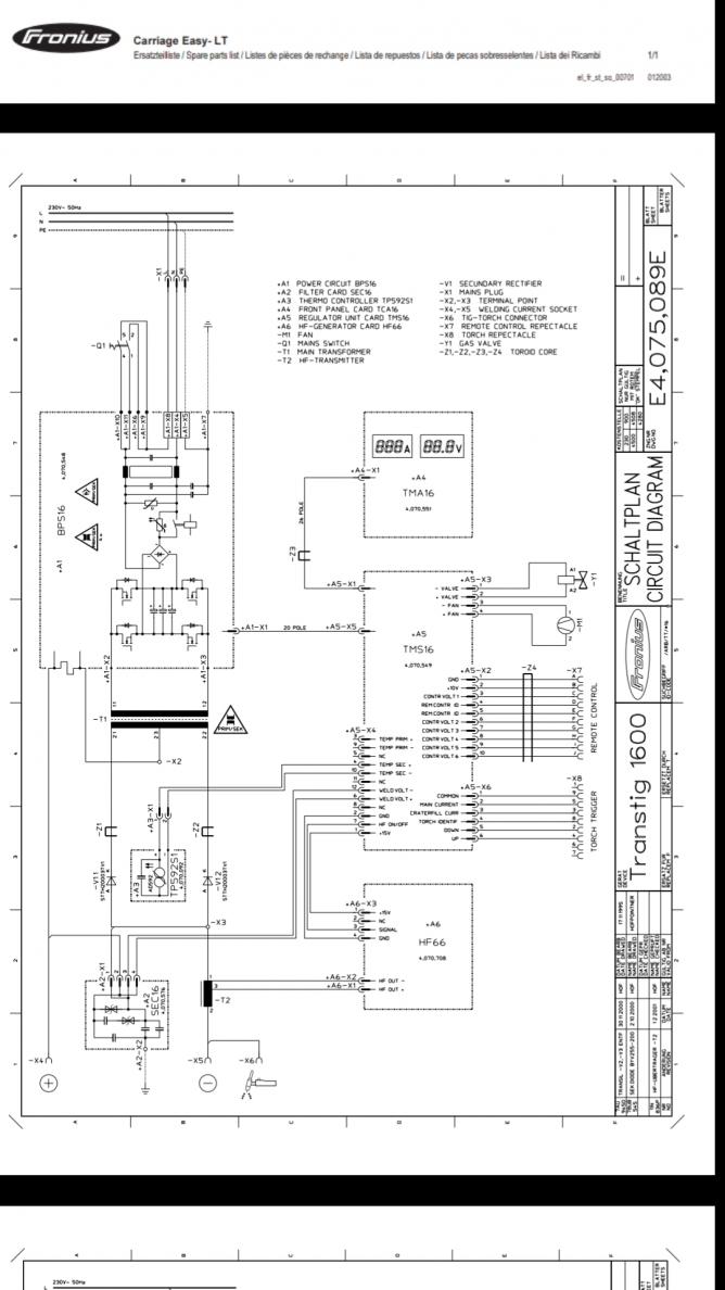

Je suis un particulier, propriétaire un poste fronius transtig 1600 qui me sert ponctuellement pour du bricolage à la maison.
Mon poste est en panne, je m'explique :
- je l'allume Et je rentre mon code.
-l'intensité et la tension reste stable pendant un bref moment, puis la tension descend progressivement. Il fini par se couper, juste après l'affichage rapide du code erreur : err 18 (surtension d'après la doc)
-je laisse le commutateur sur ON, il s'allume, puis se coupe par alternance.
-j'avais déjà une amorce de ce souci, généralement quand je doutais à basse intensité au tig (30-40A)
-je l'ai ouvert, bien soufflé, branché que la carte de puissance : il coupe toujours
Je sèche, et je n'y connais pas grand chose en électronique.
Je joints quelques fichiers ainsi que 2 vidéos qui seront plus parlantes que l'écrit.
Merci d'avance
Thomas

Le relais de court-circuit semble battre anormalement et se décoller et forcément la tension de sortie va chuter.
Le poste continue de fonctionner sur l'énergie stockée dans les condensateurs du primaire.
Hors tension, après les avoir déchargé par une résistance, il faut mesurer la capacité et l'impédance des condensateurs du primaire pour voir si ils sont toujours bons.
Si ils sont bons, il faudra chercher sur la carte de contrôle pourquoi le pilotage du relais se coupe.
Mais sans le schéma de cette carte, la recherche sera plus longue.

Les condos dont tu parles sont bien les 3 gros noir près de l'arrivée du 220?
Est ce que je peux les mesurer en lieu et place sur la carte ou bien est ce qu'il faut que je les dessoude ?
Puis je les faire claquer sur la carte pour voir si ils déchargent bien?
Encore merci
27/04/2019 19:06:28
il faut les dessouder et les mesurer avec un capacimètre après les avoir déchargé ,une douille avec une ampoule et 2 bouts de fils font l affaire pour les décharger, inutile de les faire claquer

Oui ce sont bien les 3 gros qui doivent avoir 470µF comme valeur et une ESR faible.
Mais je me demande si ce ne serait pas un condensateur électrochimique dans l'alimentation même du poste qui serait défaillant, il faudra remonter la piste qui vient de la bobine du relais pour trouver cette alimentation.
Bonne recherche,

les 3 condos sont entre le redresseur et le hacheur ils voient donc passer toute la puissance
un condo en alternatif avant le pont de diode serait la uniquement pour encaisser les pic de courant quand on travaille sur rallonge mais je ne le vois pas mettre le poste en panne ce qui n empêche pas de la contrôler
et oui il faut plus qu'un minimum de connaissance ,c'est au petit bonheur la chance,sinon un électronicien confirmé aurait quand même besoin du support usine pour remonter jusqu’au bout du circuit et de la programmation pour lire les codes défaut
bonne chance il en faudra

Ne nous méprenons pas, je ne parle pas d'un condensateur avant le pont de diode, mais dans le système d'auto alimentation à découpage interne du poste.
Un condensateur avant le pont de diode ne peut qu'être que de faible valeur et surement pas électrochimique, afin de filtrer les parasites asymétriques.
Il y en a 2 aussi qui servent à filtrer les parasites symétriques du réseau, toujours de faible valeur afin de constituer le filtre à l'entrée du poste.
Je ne pense pas que ce soient ces condensateurs qui soient en cause, mais une vérification des valeurs donnerait aussi un avis sur leurs état de santé.
Pour l'instant c'est un petit contrôle des condensateurs électrochimiques de 470µF/450V qui sont après le pont de diodes qui lui est demandé.
ok knoff effectivement il doit y avoir une alim type alim de PC a découpage et un écroulement de la tension de commande pourrait expliquer le claquement du relais
c'est surement la piste à explorer en premier

Pour la poursuite du dépannage, je regarderais, si il n'y a pas un comparateur à fenêtre qui surveille la tension d'alimentation des 3 gros condensateurs de 470µF/450V et plus précisément le filtrage de ce dit comparateur, car un mauvais filtrage pourrait faire croire à une surtension du circuit primaire.
Après je vérifierais les snubbers autour des transistors de commutation du primaire.
Une mesure à l'oscilloscope (avec les précautions requises = transformateur d'isolement) serait un plus pour voir la tête des signaux lors des commutations au primaire et vérifier l'absence de surtension.
