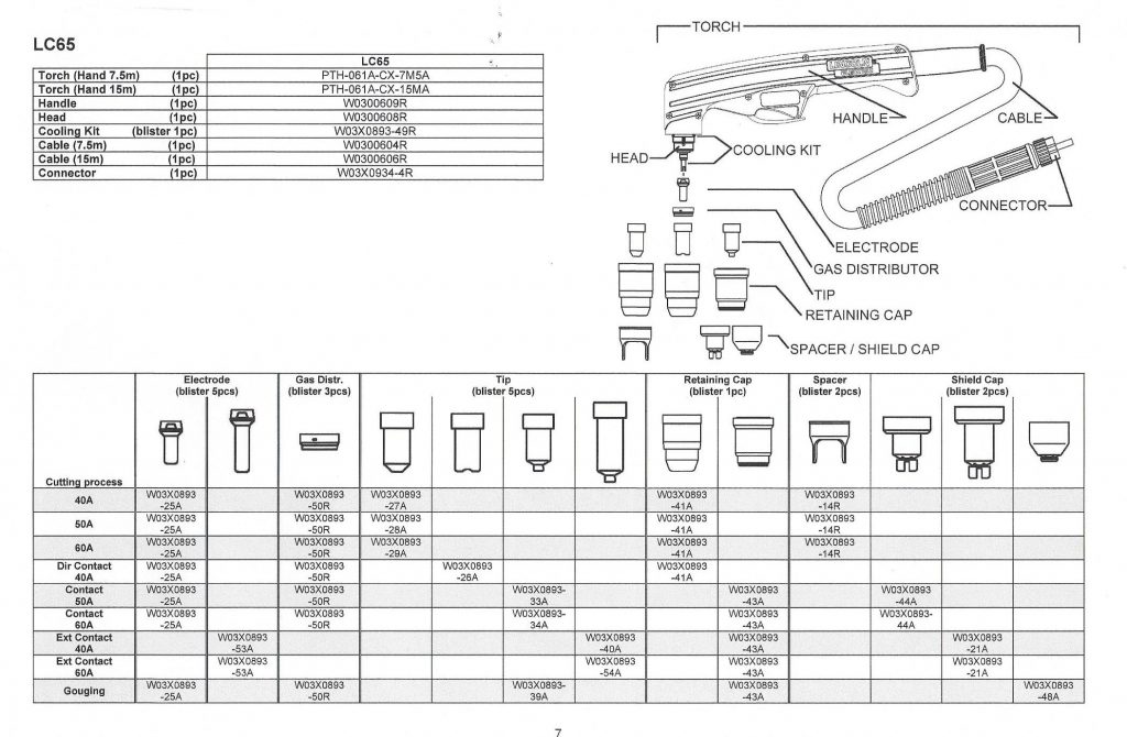

Mon poste plasma  Inverter PC 210 Lincoln ne fonctionne plus et en tentant de dévisser l'électrode il s'est cassé en deux , impossible donc de l'enlever !
Je ne trouve pas d'éclaté de cette torche pour essayer d'en comprendre le montage ...et le démontage !
Qui aurait une idée ?

Quel est votre type de torche.. LC 65 ?
Si c'est le cas, j'ai trouvé cela:

Super ça donne déjà une idée, reste à savoir comment remplacer l'électrode !
La "head" se dévisserait-elle avec une clé spéciale ?
03/07/2020 06:40:58
Vu que cette pièce est référencée, c'est qu'elle se remplace... Le problème c'est que c'est LA pièce maitresse de la torche et que le prix est plutôt conséquent (env. 245 €) : https://www.rapidwelding.com/dynamic/DisplayItem.aspx?c=W0300608R
Mais avant tout il faudrait savoir quelle est précisément la pièce cassée. Ne serait-ce pas plutôt la buse ?
Et puis, en regardant bien, le PC210 semble plutôt être équipé d'une torche LC25.
