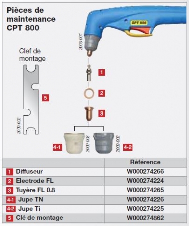

En ce qui concerne votre problème, j'ai bien du mal a vous répondre étant donné les termes que vous utilisez. Pourriez vous, en vous appuyant sur l'image ci contre  reformuler un peu ...

En ce qui concerne le plasma, merci Tharkey pour le schéma nous parlerons avec les bons termes.
Pour faire simple j’ai remplacé tous les consommables illustrés par le schéma. J’ai bien sur remplacé ces pièces par du neuf en allant chez mon fournisseur local.
Comme je le disais mais avec les bon termes cette fois, le diffuseur usagé était coincé dans la torche et a cédé lors du démontage. J’ai essayé d’extraire le reste avec un extracteur mais cela n’a pas fonctionné. J’ai dû percer et tarauder de nouveau avec soin mais il est possible que le diffuseur soit très légèrement décentré. Cela étant du a un petit reste de l’ancien que je ne parviens pas à extraire.
Apres remontage je n’ai eu aucun arc. J’ai l’impression que le diffuseur touche la tuyère à cause du petit défaut cité juste au-dessus, ma première question est donc est ce que cela pourrait expliquer la panne ?

Apres avoir fait des recherches dans les DOC SAF FRO et avoir démonté ma torche CPT 800 afin de comprendre l'origine du problème, je pense avoir compris.
En effet le diffuseur est légèrement de travers dans la tuyère. Ce qui implique que le matériau conducteur situé au centre du diffuseur ne se trouve plus exactement en face de l'orifice de la tuyère. Pour moi la panne vient de là.
Je dois donc remplacer le corps de torche, référence W000274860. Je ne trouve aucun site internet pour me fournir mis à part un seul (WECS) site anglais qui ne semble pas livrer en france. Impossible de passer à la case règlement à cause du code postal.

Merci pour vos réponses. Apres bien du mal j'ai réussi à trouver un corps de torche en Angleterre. Je viens de le recevoir, je me suis donc empréssé de le monter pour essayer.
Résultat le découpeur fonctionne de nouveau. La panne provenait donc bien d'un défaut d'alignement au niveau du diffuseur !
