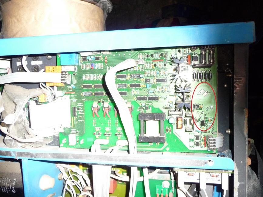

Bonjour à tous et à toutes,
La carte de commande de mon poste à souder est hs. C'est un SAF Admiral 500 AC/DC.
La personne qui l'avait avant a dû le faire tomber et les composants sur la carte de commande ont pris un sale coup.
Du coup ceux se trouvant dans le coin supérieur droit ont été arraché.
Je cherche à le remettre en l'état et pour ça je suis à la recherche de personnes ayant un Admiral 500 (ref carte commande : W000155049) ou un des postes suivants car ils partagent certains composants voire des pièces détachées si possible :
OERLIKON Citotig 500 AC/DC (ref carte commande : W000155049) ou
SAF Tigmate TR500 AC/DC (ref carte commande:40 124 195) ou
COMMERCY CYTIG 632 et CYTIG 532 (ref carte commande: 40 124 195)
Voici l’étendu des dégâts :
Il me faudrait juste une photo détaillée de leur carte de commande ou la désignation des composants ou encore un schéma électrique de la carte de commande (mais je ne pense pas que ça soit accessible).
Je sais qu'il me manque un circuit intégré et un condensateur (bleu) et quelques résistances.
Je peux me déplacer si il faut pour voir le poste sans problème si ça reste possible.
Je précise que je suis en région PACA.
J'aurais une petite préférence pour le même poste que le mien ou le Citotig qui est identique à l'Admiral.
Merci d'avance pour votre retour et pour votre aide !

vous pouvez télécharger le schéma de la carte de commande 40 124 195 ici: http://www.soudeurs.com/vbdownloads.php?do=download&downloadid=400

Merci Christwin!
Le schéma électrique que vous m'avez transmis ne sont pas totalement identiques à la carte de l'Admiral 500 mais ils m'ont permis d'identifier les caractéristiques du gros condensateur bleu et c'était le but recherché.
Il s'agit d'un condensateur de 10000uF pour 40V.
Après pour les autres composants comme le circuit intégré, il me faudrait le schéma de l'Admiral (Citotig) ou une photo détaillée venant d'une âme charitable ayant un de ces 2 postes..
Je ne peux faire la correspondance avec le peu d'élément que j'ai en ma possession pour l'instant.
Merci encore !

Je me permets de relancer le sujet pour faire appel aux personnes qui possèderaient soit un poste TIG SAF ADMIRAL 500 soit un poste OERLIKON CITOTIG 500.
J'aurais besoin d'une simple photo de la carte de commande (ref: W000155049 ou W000385714) (se situant sur le côté gauche du poste) pour déterminer les composants manquants et finir de le remettre en état.
A défaut si quelqu'un aurait le schéma électrique ça serait top aussi.
Merci pour votre aide !
