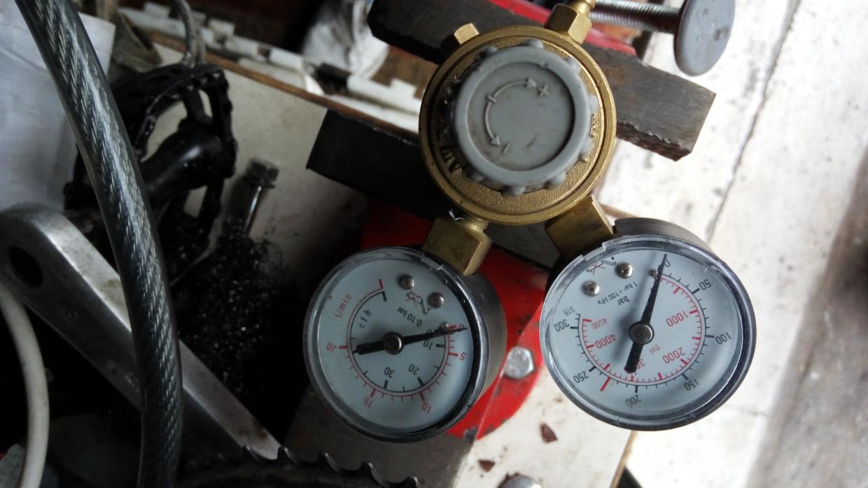

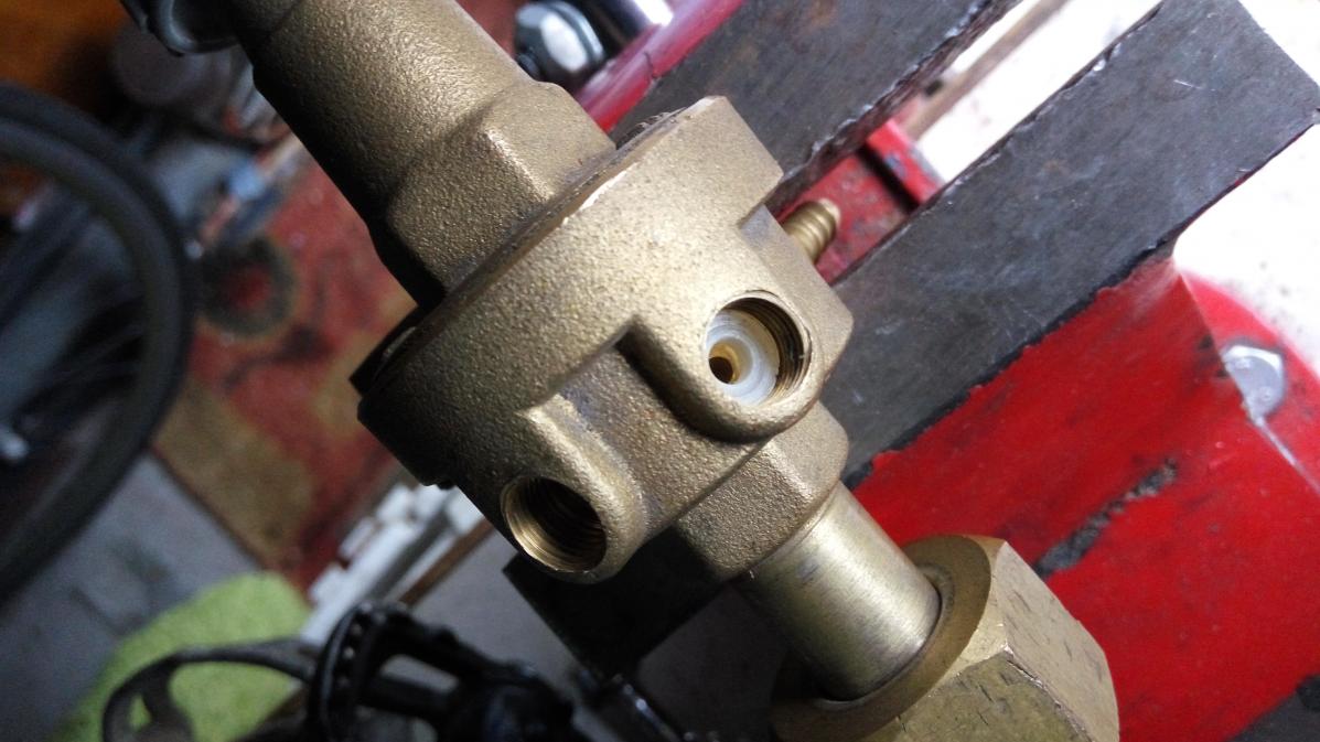

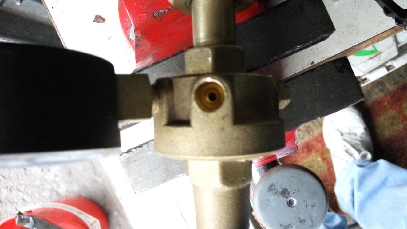

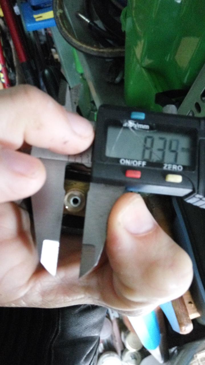

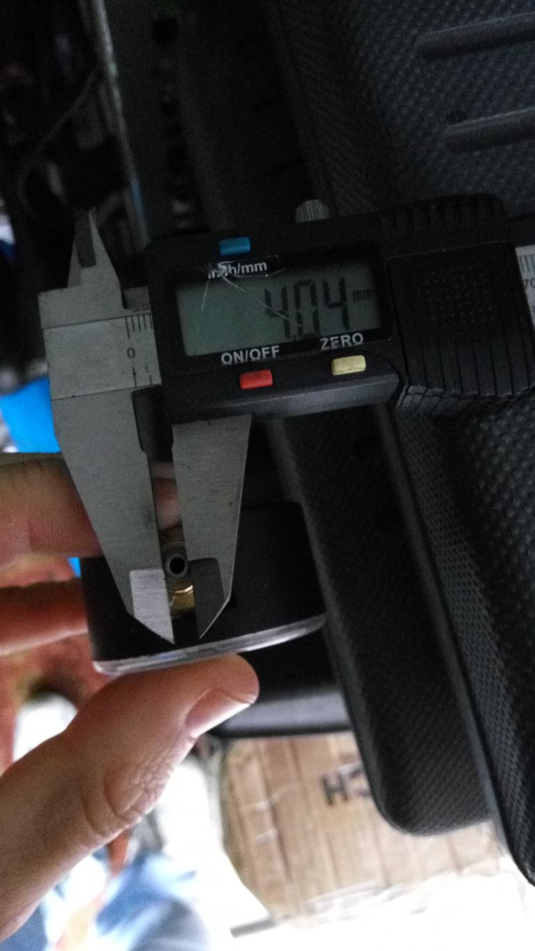

J'ai un détendeur italien mais il me manque une partie que je ne trouve pas.
La pièce est une rondelle d'étanchéité en nylon qui est placée entre le détendeur et le manomètre.
Voici les photos
Où puis-je l'acheter?

C'est sur quel manomètre qu'il manque le joint ? HP ou BP ?
Etes vous certain que les deux étaient d'origine montés avec ce joint, et que les deux sont bien en filetage cylindrique ?
Sur la première image, il me semble voir un fragment de ruban téflon, ce qui serait révélateur d'un montage conique...
Il est impossible de vous répondre avec certitude sans connaître l'historique exact de ce détendeur. Dans quel état l'avez vous eu (complet, en état de marche,...) et a-t-il été modifié par vous ou quelqu'un avant vous ?
Bricoler un détendeur n'est pas acceptable, en cas de doute il vaut mieux le remplacer. Un tel appareil se trouve à environ 30 €.
Paulo1974 En ligne le 11/05/2024 à 11:35 (41 messages sur soudeurs.com)
12/04/2018 20:34:23
C'est le manomètre BP qu'il manque le joint. Oui je suis certain. Le téflon est conique. Le détendeur a été démonté mais quand j'ai monté, j'ai perdu le teflon.
