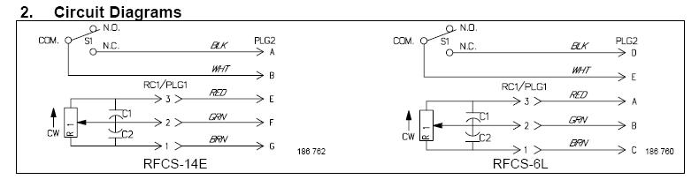

bonjour à tous.
j'ai un poste tig miller mais quand on me l'a donné, il ne fonctionnait pas.
mon souci, un fil blanc cassé mais impossible de voir ou il va malheureusement si quelqu'un peut m'aider, ce serait génial.
le fil cassé m'empêche de faire passer le gaz
merci d'avance-

Pouvez-vous préciser où se trouve ce câble ?
S'agit-il d'un câble de commande relié à la torche, un câble de pédale, ou autre chose ?
Voici le brochage standard 6 points de chez Miller, sur la partie de droite.
Ça peut vous donner quelques pistes :
Y a-t-il des traces d'anciennes soudures sur les broches du connecteur, qui pourraient indiquer où le fil blanc était soudé ?
Sinon, êtes-vous sûr que le poste ne fonctionne pas à cause du câble, et pas pour une autre raison ?

bonsoir.
le souci se situe au niveau de la prise de la torche.
aucune trace de soudure à l'étain.
j'ai réussi à chopper un schéma de câblage de mon tig, j'ai fait un essai en coinçant le fil dans la broche
et l'essai a été concluant car la torche fait actionner l'électrovanne de passage de l'argon et l'argon circule maintenant .
demain,je souderais le fil sur la broche et ensuite, je ferai un test sur un morceau d'inox
