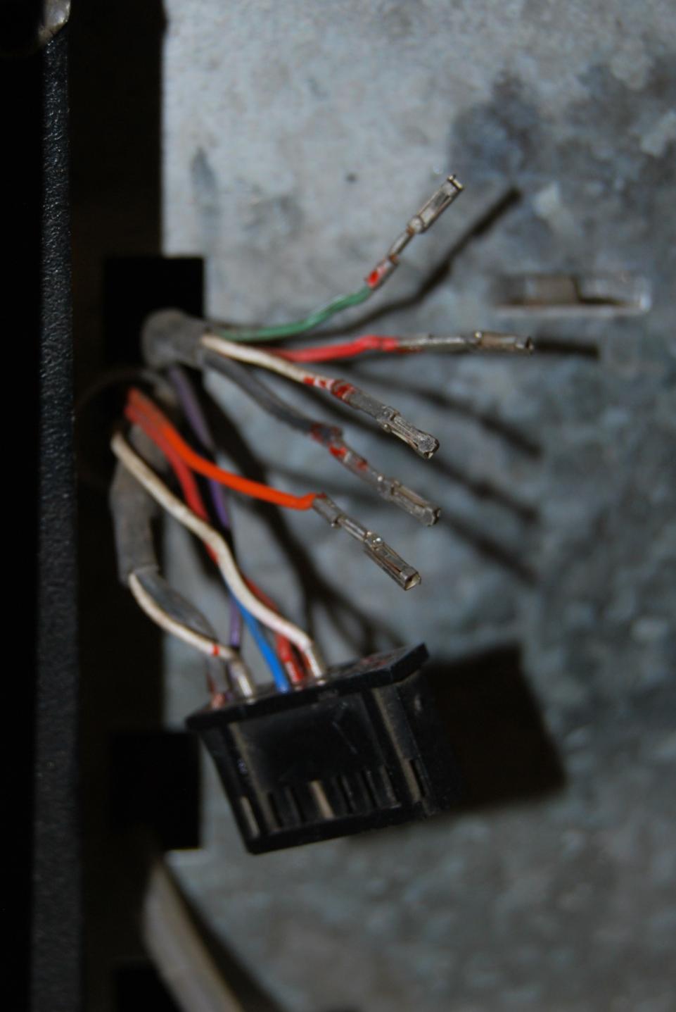

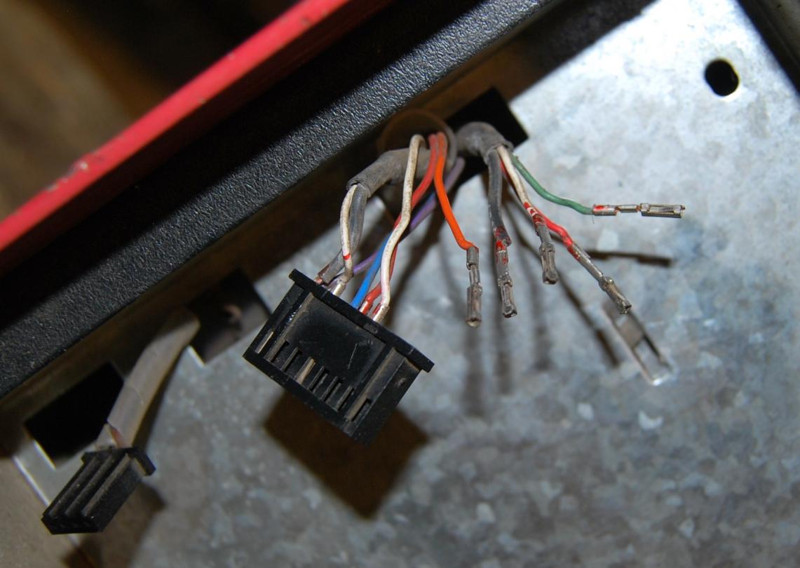

ma question était là,
j'ai un poste Lincoln electric inverter, V260-T
le panneau de commande a été enlevé, (pour changer un potentiomètre, ceci dis, une fiche est parti en sucette)
tout est bon sauf que je ne sais pas remettre ces fils dans le bon ordre

Domi79, j'ai trouvé le manuel de votre poste en pièce jointe.
Le schéma de câblage est à la page 11.
D'après votre description, votre connecteur devrait être le J1.
En suivant le schéma, en repérant les numéro des broches sur le connecteur J1 et sur les autres connecteurs de l'autre côté du ou des câbles, et en vous aidant des couleurs des fils, normalement vous avez tout pour y arriver. Tenez-nous au courant.

pour éviter ce genre de désagrément la bonne astuce est avec le téléphone d'en prendre la photo avant de démonter, autre astuce lorsque l'on n'arrive pas à lire un truc, idem photo puis zoom de celle ci , mieux qu'une loupe !

27/08/2017 09:29:40
du coup oui, j'aurais fais une photo si c'était moi qui l'avait démonté...:(
maintenant ça m'arrange pas!
je suis obligé de démonter le panneau pour suivre les branchements fil à fil, ( ils auraient pu mettre des codes couleurs, ou les chiffres sur la fiche qui me pose problème quand même):D
