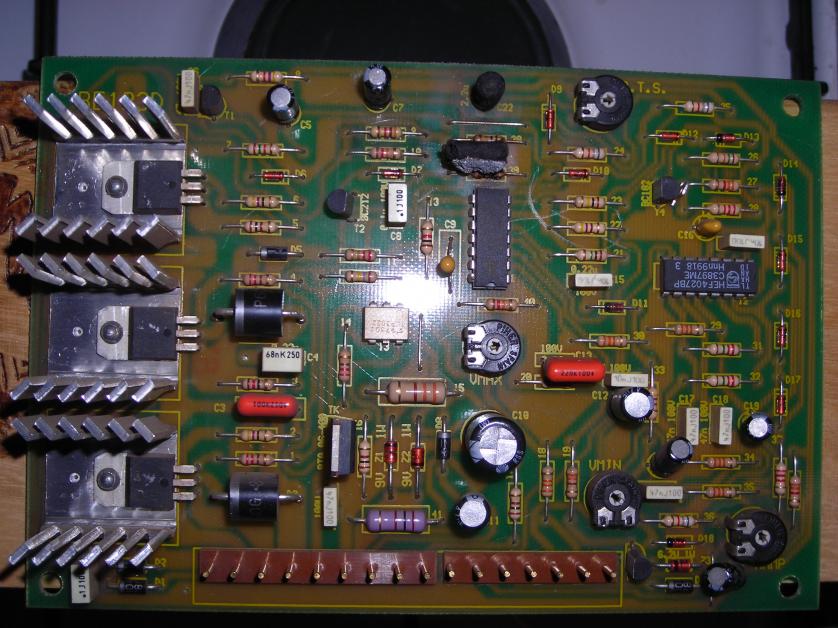

Bonjour.

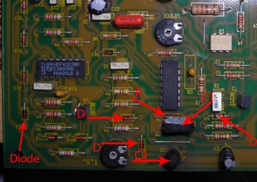

J'ai un problème avec la carte électronique d' un SELCO 310 Dévidoir WF101
A priori un composant dont j'ignore le nom ( couleur orange et légèrement rectangulaire soudé verticalement ) a gonflé et noirci au point de noircir un condo à côté .
J'ignore les caractéristiques de l'élément orange Il y a sur la carte 2 autres éléments orange du même type , mais avec des valeurs différentes sur les 2.
Pour l'un 220K100 et pour l'autre 100K250. Celui qui a gonflé et noirci se situe le plus haut possible par rapport aux 2 autres qui sont plus bas.
En haut et à gauche sur la carte est inscrit: RE123D. Si quelqu'un connaît j'en serais ravi

Bonjour Azard,
Avez-vous une photo de ce composant ?
Je pourrais vous dire se que c'est et vous dire ou le trouver... (vu la référence, cela ressemble à une résistance de puissance...)
Si vous pouvez également faire une photo un peu plus large autour du composant cramé, je pourrais également voir si le problème peut venir d'ailleur ou si seul ce composant est en cause...

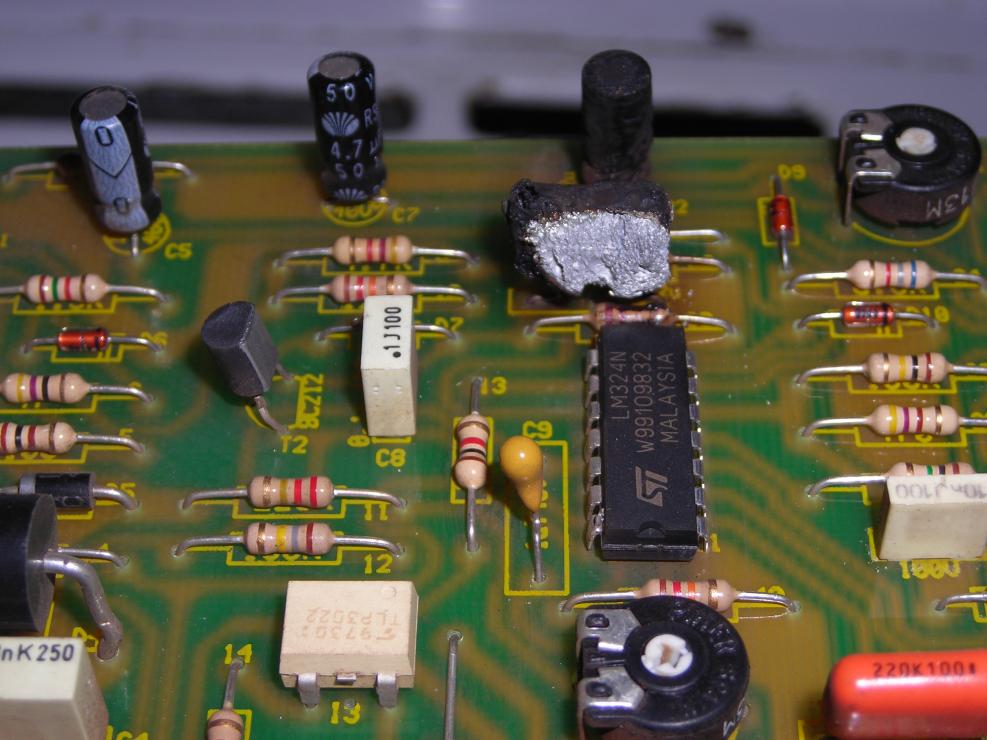

Je vais faire une photo pour vous montrer les dégâts , à priori le condensateur situé juste à coté sur la carte à eu un coup de chaud......
Comment savoir les caractéristiques de cette résistance? On ne voit plus rien dessus.
Vous me donnerez votre avis avec la photo ........j'espère

Bonjour Junkily

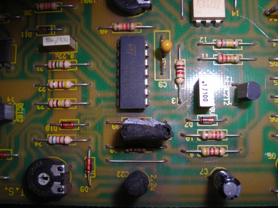

Je vous fais parvenir des photo de la carte et......des dégâts

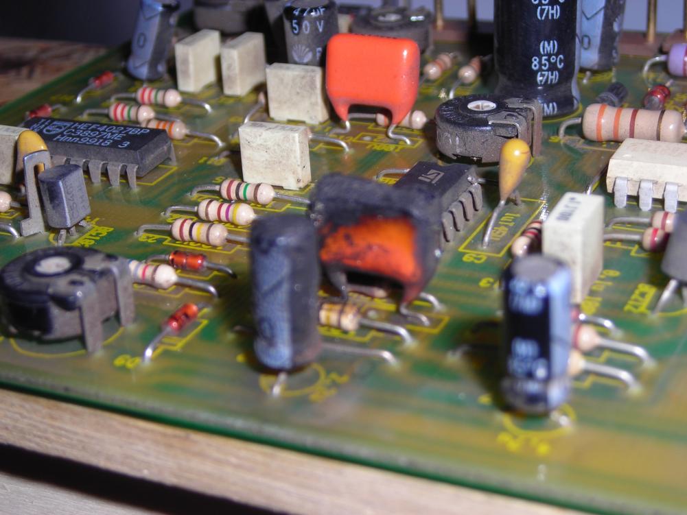

azard En ligne le 14/06/2015 à 13:25 (20 messages sur soudeurs.com)
27/04/2015 16:14:13

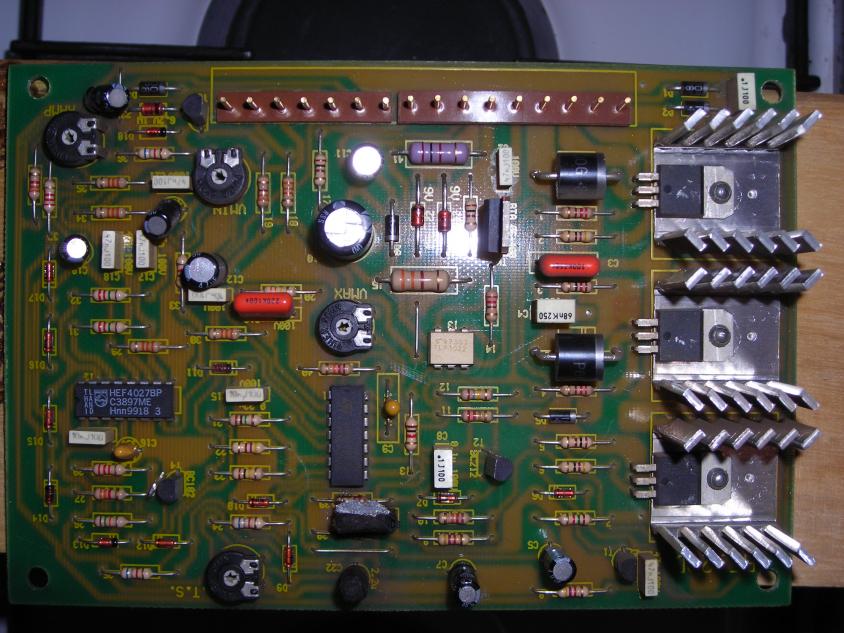

Une autre photo, je ne parviens ps à les faire toutes passées ensemble

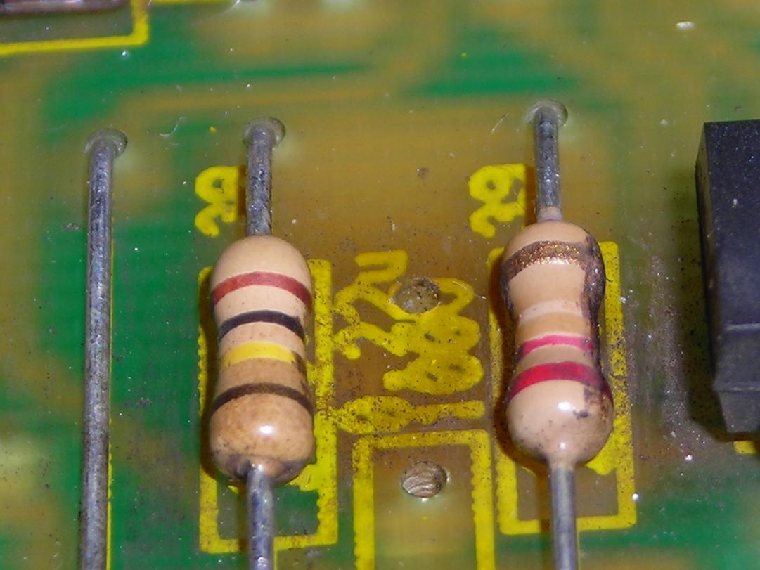

Junkily En ligne le 17/04/2018 à 06:34 (17 messages sur soudeurs.com)
28/04/2015 13:03:33
Bonjour Azard,
Merci pour les photos, cela aide bcp,
Perso, je m'attendais à pire
Pour commencer, Le composant en question qui à BIEN cramé, est un condensateur à film plastique MKT (polyester)... de ce type:
condo c368 polyester 68nf 100v - ELECTRONIQUE 85
Leur lecture est de la façon suivante: xxxKyyy --> xxx est la valeur en microFarad, K est la tolérance (ici K=10%) et yyy la tension max supporté: donc par exemple 220K100 = 220uF 10% 100V.... (pour simplifié sa commande).
Petite anecdote: La structure des ces condos est très proche des batteries de téléphone portable et, parfois, ça crame sans prévenir comme ces dernières ... tout seul... noircissant ses composants voisins...
D= Diode du type 4148 (référence inscrites dessus à vérifier) (10 centimes pièces)
R= Résistance ---> Lire les couleurs si possible !! (10 centimes)
C1= Condo Polyestère à définir (moins de 2 euro) --> on verra sa détermination juste après avoir fait le reste...
C2= voir si référence encore lisible en essuyant la suie... à changer pour pas de probleme (environ 50 centimes)
Diode = diode du genre un 4148 --> à vérifier car vu la couleur elle à peut-etre claqué...
Je sais pas quel est votre niveau en électronique mais il serait bien de tester ces quelques composant hors carte (dessoudé)
Dites-moi se qu'il en est...

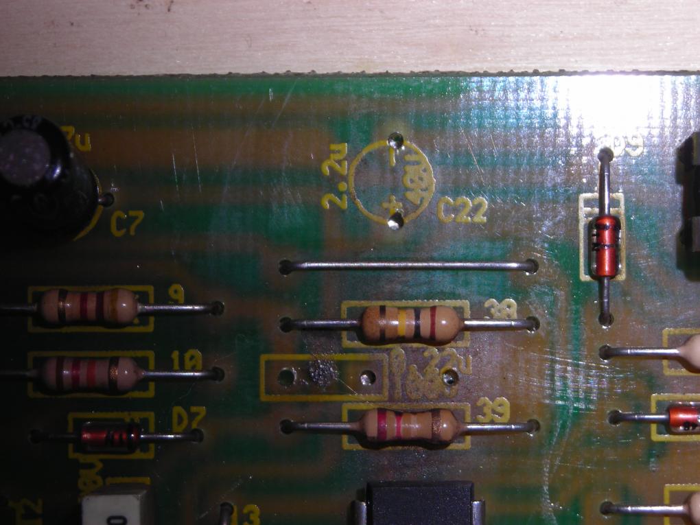

Mes questions:

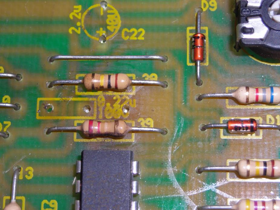

Pour le C2,sur la carte est inscrit à sa base 2,2micro : Est-ce sa valeur?
Pour les diodes, est ce la couleur qui les caractérise, ont elles une valeur inscrite?
Une diode défectueuse change-t- elle de couleur ou a t elle une couleur ou un aspect particulier?
Pour les résistance ,est ce que ce sont les anneaux de couleur qui les caractérisent?
Avez-vous remarqué qu'il y a une résistance bien cachée sous le condensateur polyester? En fait , il yen a 2 , une devant , une derrière. bizarrement leur aspect n'est pas vilain , malgré leur proximité avec la pièce cramée.
Comment trouver les valeurs du condensateur cramé, on ne voit plus rien dessus?
Je crois savoir qu'un composant ne peut se tester que dé soudé, Non?
Pensez-vous qu'il me faille un fer à souder avec variateur ou un simple fer trouvé en magasin de bricolage pourrait faire l'affaire?
De toutes manières, je vais m'entrainer sur une vieille Carte Mère d'ordi et regarder quelques tutos.
Oui en effet, c'est sa valeur, ici 2,2uF... il faut également lire la valeur de sa tension max qui devrait suivre ou précéder cette valeur (genre 16V ou 25V ou 50V etc etc)
c'est un condo chimique polarisé, donc avant de le dessouder, bien noté de quel coté est la bande noire verticale qui le traverse de haut en bas. Ce qui représente le 0V (ou masse) pour éviter une inversion de polarité...
Nop, c'est bien la référence d'inscrite dessus qui les caractérises... Je conseille fortement une loupe pour lire l'inscription... tellement c'est petit...
Pas forcément... mais de visu je la trouve plus foncé que les autres... mais c'est peu etre une autre référence de diode... le test d'une diode est très rapide...
Oui en effet, c'est se qui permet de lire leur valeur -->
https://www.google.be/search?q=code+couleur+r%C3%A9sistance&sa=X&espv=2&biw=1920&bih=911&tbm=isch&tbo=u&source=univ&ei=j8tAVdzpCcvlUdqCgeAK&ved=0CB8QsAQ
Ah non, j'avais pas vu... une résistance de plus à lire et tester :)
Je verrais par rapport aux valeurs si elle peut être déduite... un condo et résistance n'est autre qu'un filtre "anti-parasite" en Gros...
Oui et non, ça dépend, après c'est une interprétation de la valeur lue en fonction des composants qui entour ce que l'on veut mesurer... mais comme votre niveau ne va pas permettre une lecture rapide, il est conseillé de mesurer chaque composant (on verra ça après) or carte... ou alors en faisant un skype...
Vue la petite complexité du circuit... un "bon" du magasin de bricolage fera l'affaire... veillez juste à se que le bout du fer ne soit pas un vulgaire clou et que sa pointe n’excède pas 3mm de diamêtre/largeur... (rond ou rectangle)...
Je déconseille de vous entrainer sur une CM d'ordi... ce n'est pas du tout la meme chose...
Trouver plutot chez un ami un vieux poste radio ou une vielle TV cathodique qui présente des composants de la meme taille et SURTOUT un seul coté de soudure...
N'oubliez pas de vous munir d'un bon multimêtre !
Bon bricolage !

J'y vois un peu plus clair.
J'ai dessoudé les deux condensateurs
2
Pour celui référencé C22 sur la carte par le fabricant , on peut lire sur la carte 2,2micro farad/ 40 V..... et sur le condensateur noirci 2,2 micro farad/100V.
Pour le condensateur polyester film plastique qui a explosé , on peut lire sur la carte 0,22mivcro farad/100V ...on ne voit plus rien sur le condensateur .
Sachant qu'il y a sur la carte 2 autres condensateurs du même type:
Un avec inscription sur la carte 0,1 micro farad/100V et........... 100K250 sur le condensateur.
L'autre avec inscription sur la carte 0,22 micro farad/100V et 220K100 sur le condensateur
J'en déduis que la valeur de celui à remplacer est certainement de 220K100 OU de 220K250
Quel est votre avis d'expert?

Bonjour azard. En effet votre déduction est parfaite. Sachez que les 2 valeurs que vous avez déduites sont corrects étant donné qu'un voltage supérieur ne change rien mise apart qu'il est plus résistant en tension. Donc 220K100 ou 250 fonctionne.
Quelle chance pour vous que les valeurs de composant soient inscrits sur la carte! C'est pas courant...
Ça peut être un indice pour d'autres personnes dans un cas similaires!
Pour ce condo orange, pas de polarité... parcontre pour le chimiques oui (comme précisé précédemment)
Pour les diodes, un anneau noir gravé dessus représente de quel côté sont leur fils catode (le moins). Que vous devrez faire correspondre à la sérigraphie de la carte.
Pas de polarité pour les résistances. Juste à savoir que ce sont des quarts de watt...
Si vous n'avez pas trop galèré à dessouder ces composants, alors vous viendrez facilement à bout des autres... Sachez tout de même que les composants n'aiment pas une exposition à la chaleur trop longue et trop forte (dessoudage ou soudage trop long) se qui pourrait faire fondre leur structure interne...
Bon courage! Vous y êtes presque :)

Je vais me consacrer aux 2 résistances qui se trouvent au pied du condensateur polyester et essayer de les tester.

Pour le condensateur Chimique de 2,2uF, une tension max de 40V ou 50V sera suffisant, car je crains qu'un voltage supérieur représente un volume de composant également supérieur...
Pour le Polyester, 220K250 -->0.22uF 250V est parfait
Pour la résistance n°38: Marron, Noir, Jaune, Or --> Valeur 100K,20% de tolérance --> 100'000 ohm (je détaille pour d'autres personnes)
Pour la résistance n°39: Rouge, Rouge, Rouge? -->2,2K ?? Après c'est illisible donc elle sera à dessouder pour pouvoir lire le coté moins effacé...

Lorsque vous écrivez "Pour le condensateur Chimique de 2,2uF, une tension max de 40V ou 50V sera suffisant, car je crains qu'un voltage supérieur représente un volume de composant également supérieur..."
Est-ce que le volume de composant fait allusion à l'encombrement (la taille) sur la carte ou à autre chose?
07/05/2015 10:20:00
Bonjour azard,
Vous avez effectivement trouvé le mot plus adapté... je parlais bien de l'encombrement du composant sur la carte...
Si vous avez la place... alors tout va :)
Comment avance l'opération ?
08/05/2015 14:59:17
Bonjour Junkily
Pour le condensateur chimique , je vais choisir un 2,2µ100V comme celui que j'ai désoudé de la carte.La sérigraphie sur la carte indique 2,2µ40V , mais j'ai compris que l'on pouvait "pousser" le voltage.
Pour le MKT POLYESTER orange 220K250, j'ai un probléme pour le trouver avec le bon pas (10mm), je ne trouve qu'avec un pas de............27mm, et là alors j'ai un problème d'encombrement.......
Je teste les composants et dois récupérer un fer à souder de qualité pour éviter les ennuis.
08/05/2015 15:58:26
Bonjour azard,
Pour le condo chimique... parfait
Pour le condo polyester, voici un site ou l'on peut le trouver:
BFC236845224 - VISHAY BC COMPONENTS - CONDENSATEUR FILM PET 220NF 250V RAD | Farnell element14
Je ne sais plus sil ils fournissent aux particulier...
La page si dessus vous donne les caractéristiques précise du condo (le pas, le boitier MKT368 etc etc)
Pour le pas, oui en effet 27mm est un peu gros... mais si vous trouvez en 15mm n'hésitez pas... le composant peut un peu dépasser la carte, cela n'est pas trop grave... un petit ajustement des pates et le tours sera joué..
N'avez vous pas près de chez vous un magasin d'électronique qui fournis des composants à la pièce ? (recherche page d'or peut-être)
Le prix de ce composant ne dépasse pas l'euro et il serait dommage d'en commander 5 et le frais de port en plus...
Bon week-end

J'ai trouvé, non sans mal, le condensateur polyester 220K25OV en pas de 15 mm.
Je vous communique des photos plus grandes des résistances 38 et 39 soudées au pied du condensateur.
Parvenez-vous à les "déchiffrer " ?
D'avance Merci
17/05/2015 16:19:25
Bonjour Azard,
Je pense qu'elles sont encore bonnes et donc pas besoin de les changer...
il faudra juste bien les tester vite fait pour voir si leur valeur se rapproche de l'estimation de ce que je peux lire...
Rouge, Rouge, Rouge?? -->2,2K ??
A cause de la chaleur, la peinture c'est effacée donc je ne suis pas sûr des valeurs...
Bon courage
