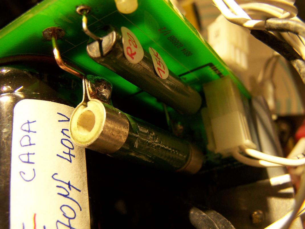

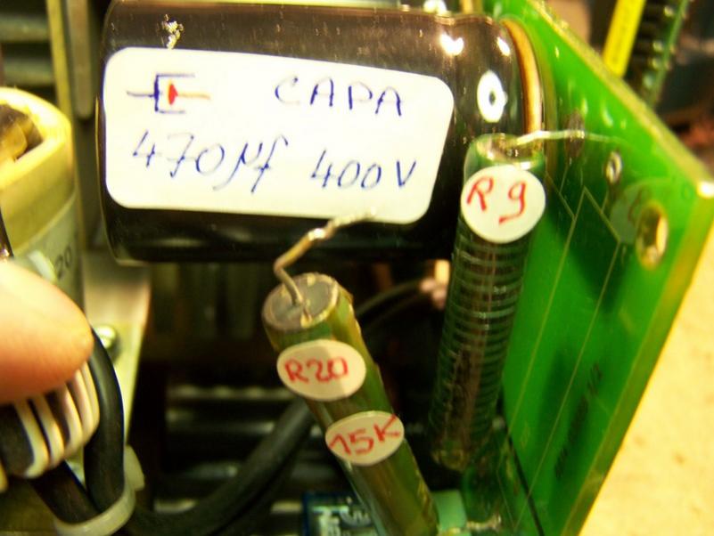

bonjour , je confirme cette résistance est bien en série en sortie du pont de diode (greatz) (et en série dans la polarité +) elle se trouve a cote d'une résistance de même puissance (R20 sur la serégraphie), qui elle fait 15Kohms et qui est en état. la résistance coupée (R9 sur la sérigraphie de la carte) est en sortie de pont ,et a ça sortie elle alimente les transistors de puissance ainsi que 4 capacité de filtrage qui font 470micofarads sous 400volts (pas en c/c a l'ohmetre ), mais je vais les dessouder pour les tester sur un générateur de tension 400volts.
des demain je pourrais faire un petit dossier avec des photos , de façon a bien comprendre le montage . Merci pour avoir répondu a mes préoccupations sur ce poste a souder. cordialement

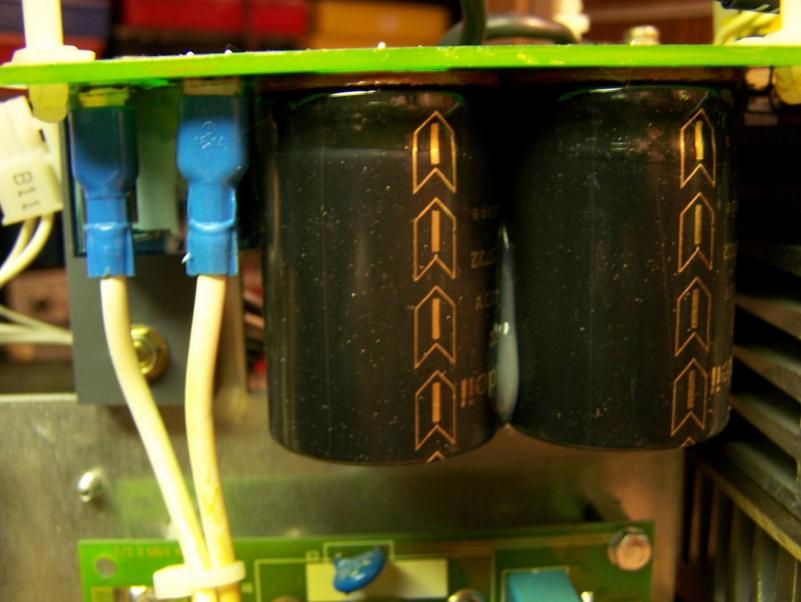

05/02/2015 07:22:45

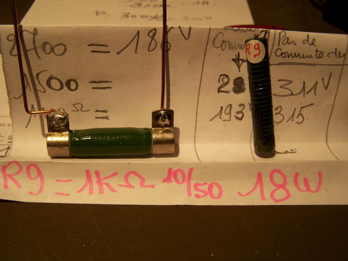

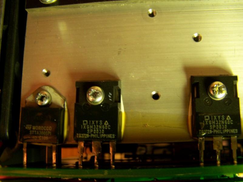

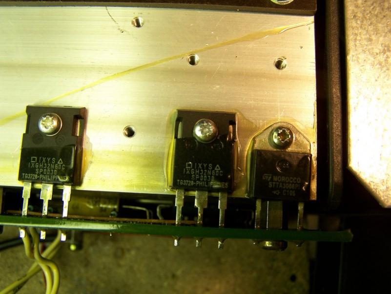

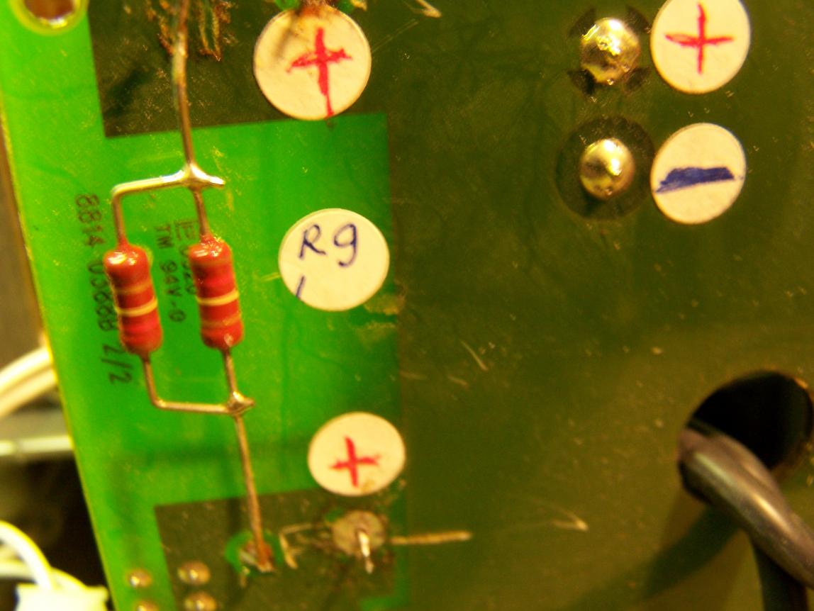

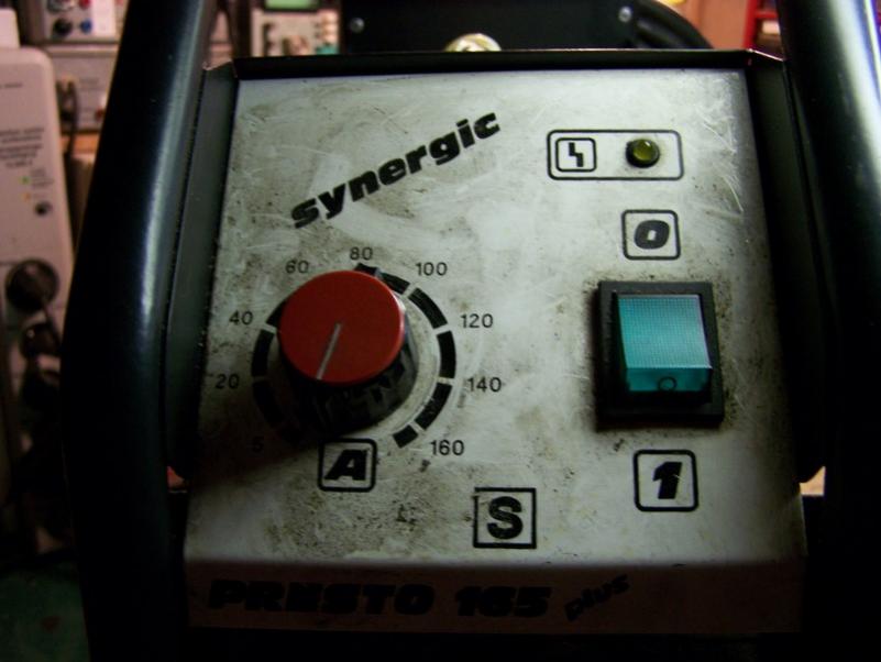

bonjours a tous , voici quelques images du poste a souder PRESTO 165plus, afin de préciser la panne( sur résistance R9) qui est survenue dans l'alimentation 300 volts continu, je vais ces jours prochains tester les transistors IGBT (4) ainsi que les condensateurs électrochimiques de 470 microfarads (4).et les deux diodes STTA3006Pi.
06/02/2015 17:11:46
bonsoir a tous ,
je viens de tester l'ensemble des composants dans l’étage de puissance 310 volts!
il n'y a aucun composants de défectueux capa diode et transistors IGBT sont en état de fonctionnement . après réflection je me suis occupé de recalculer la résistance R9 qui est coupée.
j'en ai déduit que la valeur de cette résistance devrait être entre 5k et 1 kiloohms le premier essai avec 5000 ohms me donne une tension de 90 volts !! ensuite 2eme essai avec une résistance de 2,7k : on trouve une tension de 200 volts que je laisse appliquée pendant une durée de 15 mn pour voir si rien ne bouge!!
ok ça marche ma

a priori cette résistance doit etre la résistance de charge des condensateurs. Normalement on doit trouver en parrallèle de cette résistance un contact à fermeture de relais. En effet, juste après la précharge, cette résistance doit etre court-circuité sinon elle va etre détruite car elle n'a pas la capacité à évacuer le courant consommé par le poste. Lors de la mise en marche, on doit entendre un petit "clic" correspondant à la fermeture du relais et cela quelques secondes après la mise en marche. Il faut vérifier après le petit clic que la tension aux bornes de la résistance soit nulle....

La résistance est bien entre les diodes et le condensateur? C'est une résistance pour limiter l'appel de courant à l'alumage, ça fait entre 0.2 et 5 ohms. Sinon ça donner l'air de fonctionner quand c'est à vide. Quand on va tirer dessus, ça va exploser, une 1K sur du 220 ça limite le courant à 220mA et ça dissipe 40W.
Ce qu'il faudrait regarder c'est si il n'y a pas un relais qui shunte la résistance une fois que les condensateurs sont chargés, auquel cas on met en effet quelques K

merci a vous pour votre participation a cette recherche de problème, ; tout d'abord je précise que le poste a souder est de nouveau opérationnel !! ;;
petite modifs : afin de réduire le temps de fermeture du relais (commute 300 volts), j'ai porté la valeur de la résistance a 500 ohms (2 résistances de 1000ohms 18 watts en parallèle ) et la,, commutation s'établit en 10 secondes.j'ai également décollé les résistances de la carte afin de permettre un meilleur passage de l'air pour le refroidissement . affaire terminée
